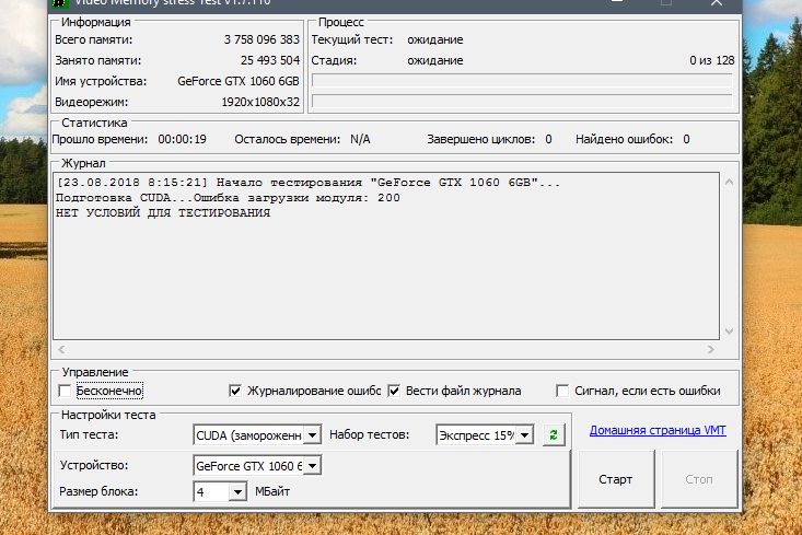

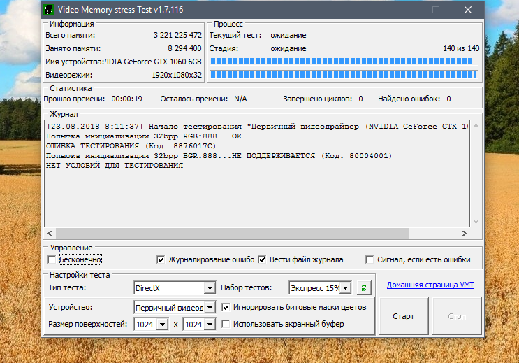

Здравствуйте, тут у меня с картой 10606 обнаружилась странная вещь. В райз оф тобмб рейдер при выставлении качества текстур на максимум, что (соответвенно грузит видеопамять почти на максимум под 6гб), начались вылеты игры в рабочий стол с вот такой фигней
Тут же меня это насторожило, стал проверять память видеокарты. Во-первых показывает 3,2 гб всего памяти , во-вторых тест проходит с такой ошибкой
Добавлено спустя 7 минут 35 секунд:
А вот режим CUDA...
С дровами пробовал чистую переустановку и тоже самое
Добавлено спустя 2 минуты 38 секунд:
Протестил еще в вульфенштайн 2, там память по мониторнигу более чем на 5 гигов задействована, и никаких вылетов нет.

Так это про оперативную память сообщение. Оперативную память можно мерить чрезвычайно большим количеством способов, но в любом случае это сообщение однозначно говорит о недостатке оперативной памяти. Решить можно увеличив файл подкачки или закрыв лишние программы.
И смотрите в диспетчере только два параметра пиковый рабочий набор и выделенная память. Всё остальное вам в данном случае не нужно.

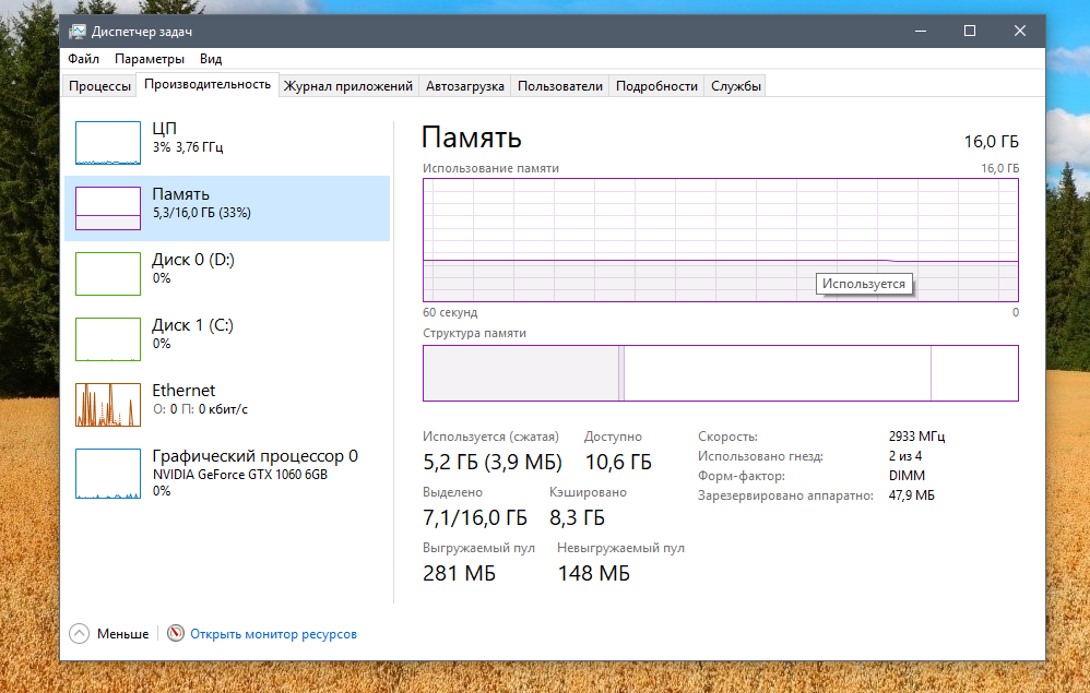

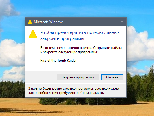

Agiliter ,СергейФ, Всё, доперло до меня, вспомнил что винда у меня настроена на минимальное потребление всех ресурсов, в частности и файл подкачки урезан доминимума походу. Спаасибо, понял куда копать
Добавлено спустя 1 минуту 11 секунд:
Но всё же не понятно почему утилита мемори тест показывает объем памяти карты меньше, чем есть?
Добавлено спустя 5 минут 53 секунды:
Только эти показатели мне непонятно о чем говорят. Физ памяти у меня 16 гб. Всем играм должно хватать за глаза. Почему им тогда необходим файл подкачки?

Регистрация: 14.08.2017
Программа древняя и написано под 32 разрядную систему.
Это зависит от разработчиков игр и от движка игры, в некоторые игры просто невозможно играть без полноценного файла подкачки, даже если оперативная память на половину забита .
Регистрация: 29.03.2017
Jokushka
Некоторые игры успешно могут выделять и больше 8ГБ за раз, никому они ничего не должны. Есть такая штука как выделение памяти и оно обычно больше фактического использования. Если приложение запрашивает 8ГБ а у вас их нет то оно просто не запустится или вылетит.У вас на скрине уже выделено 7.1ГБ, а что там пишет использование вообще до лампочки. Сообщение кстати обычно вылетает ещё до полного заполнения и его вроде даже можно было отключить.
Файл подкачки позволяет избавиться от выделенных но неиспользуемых страниц памяти и других косяков погромистов и винды, но при этом добавляет свои косяки (алгоритм, что именно гонять в своп не совершенный).
Регистрация: 26.01.2018
Agiliter писал(а):
Jokushka
Т.е. просто надо расширить ФП? Так то на твёрдике под систему 60 гигов свободных
