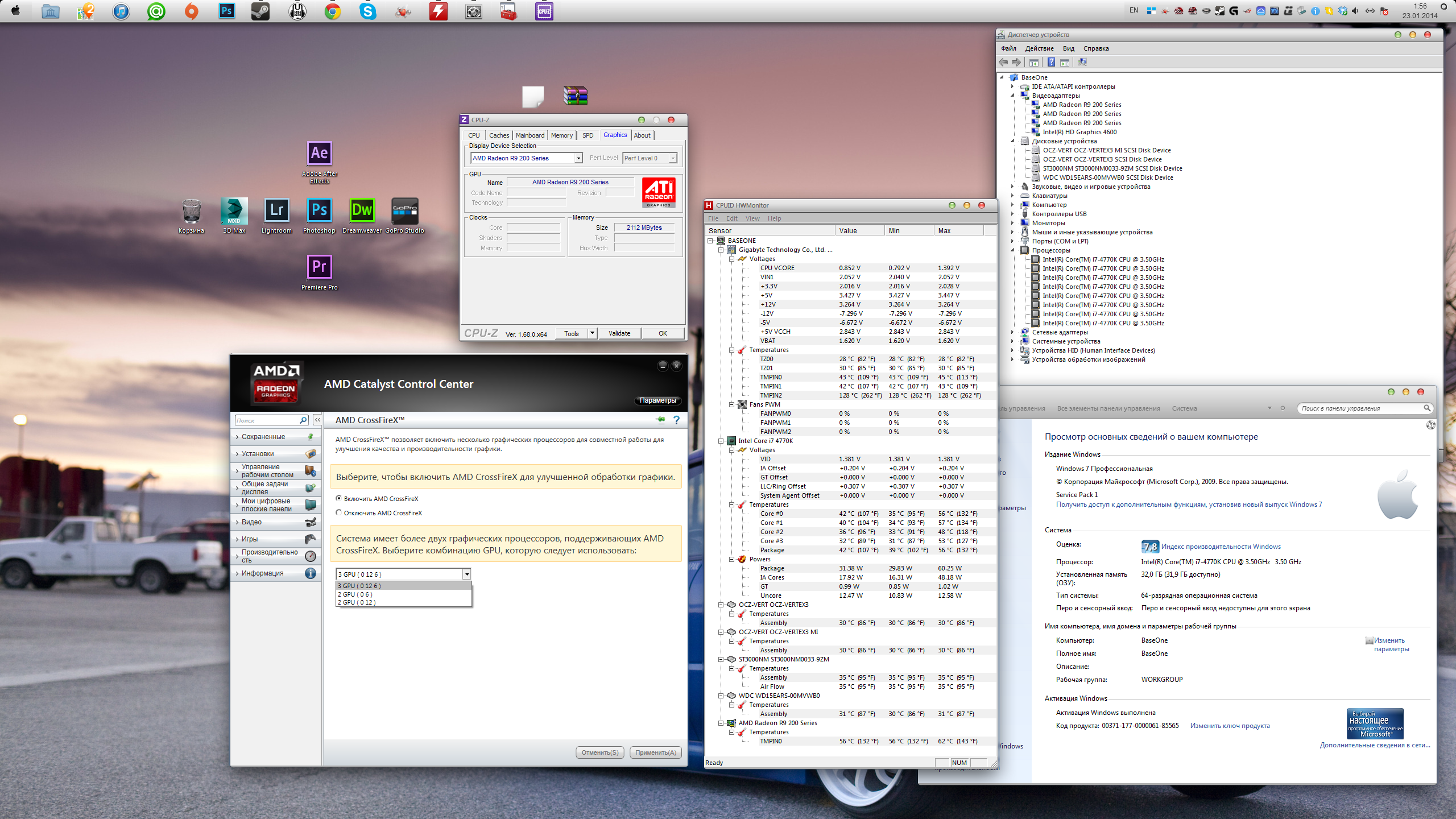

Кто может подсказать что за режимы CrossfireX и чем они отличаются? 3 GPU (0 6 12) / 2 GPU (0 12) / 2 GPU (0 6) Нигде не могу найти информации подобной. Дело в том, что при установке 2х видеокарт производительность возрастает, по сравнению с одной. А вот третья только делает все хуже, замедляет загрузку приложений, зависание системы, долгая прогрузка текстур в игрушках, фпс ниже чем на 2х картах. Материнская плата Gigabyte z87x-oc / core i7-4770k / 3x gigabyte radeon r290x / бп aerocool 1100w.
Еще почему то в CPU-Z отображаются две карты по 4гб памяти, а самая последняя 2гб. В чем проблема?
На вашей материнке тройной кросс работает по схеме х8+х4+х4. Возможно, дело в этом.
Для просмотра информации о видеокартах лучше использовать GPU-Z
Да, на материнке работает именно такая схема. Мамка Gigabyte Z87X-OC. Тоесть получается эта схема не пригодна для работы с тремя гпу?
