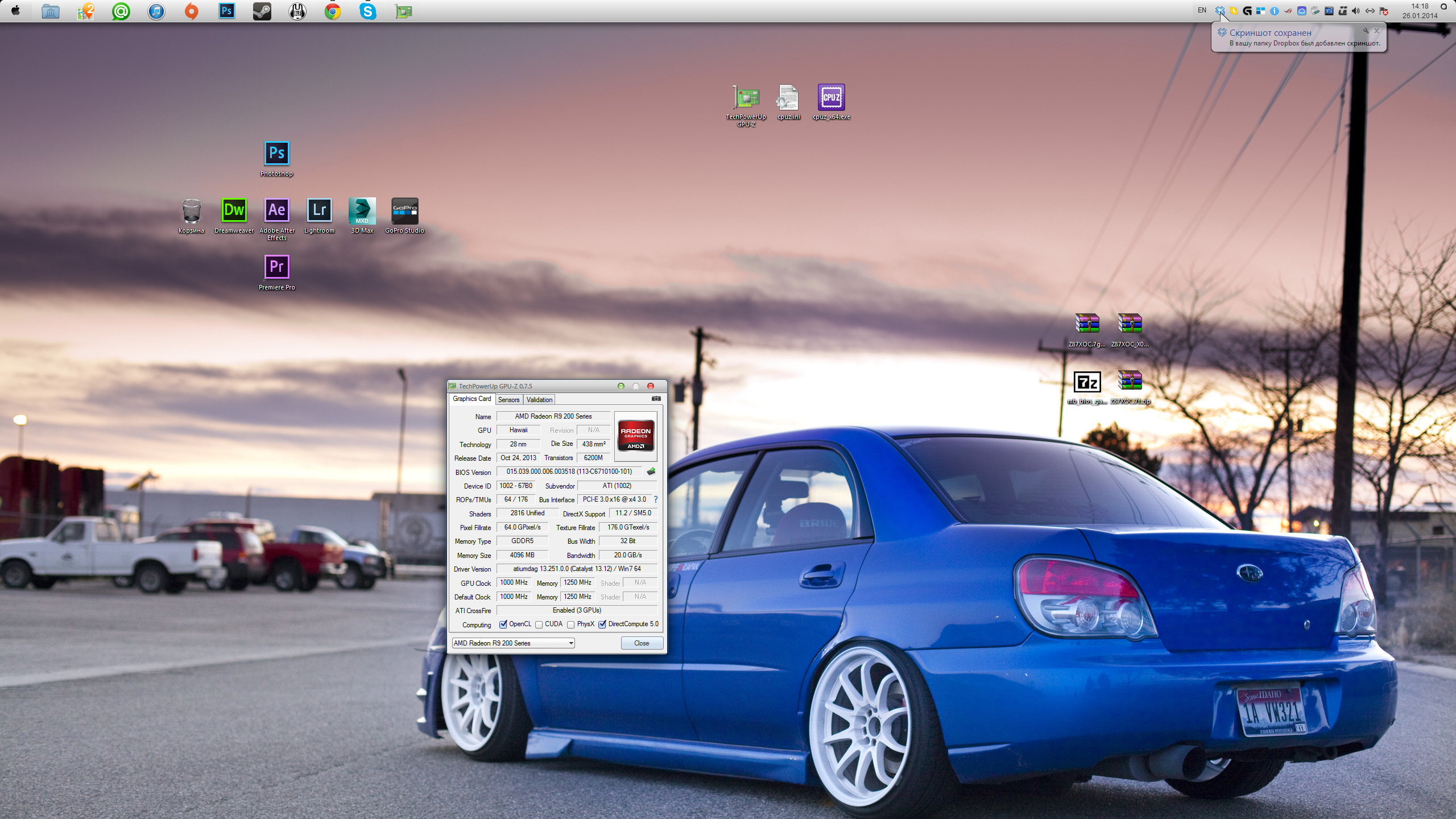

Вот скриншоты каждой карты. В тесте показывает что работают х8х4х4, а в окне программы pci-e 1.1
Скриншот 2014-01-26 14.18.52.png [ 3.27 МБ | Просмотров: 2724 ]
Скриншот 2014-01-26 14.18.49.png [ 3.28 МБ | Просмотров: 2724 ]
Скриншот 2014-01-26 14.18.41.png [ 3.28 МБ | Просмотров: 2724 ]
Регистрация: 07.07.2011
Откуда: Уфа
Фото: 86
Equals
Ну судя по скрину у вас работает энергосберегающий режим ULPS. Видите у пары карт пропускная способность падает до 20GB/s, а шина памяти до 32GB
Если же не хотите ковыряться в реестре, то еще как вариант можно скачать MSI Afterburner (желательно последнюю бэту) и в настройках этой программы выключите ULPS
Отключение ULPS в самом реестре)
Нажимаем "Пуск" и чуть выше его в строку поиска вводим regedit, далее уже HKEY_LOCAL_MACHINE\SYSTEM\ControlSet001\Control\Class\{4D36E968-E325-11CE-BFC1-08002BE10318}\
В разделах 000X меняем значение параметра EnableUlps с 1 на 0.
Overclockers.ru forever
Регистрация: 21.10.2013
Откуда: Владивосток
Overclock[er] писал(а):
Equals
Огромнейшее спасибо за помощь. После замены значений на 0, все стало отлично, никаких проблем больше. Отображается теперь все тоже как положено. А то я уже на материнку грешил, заказал себе новую, думал решит проблему.
Еще раз спасибо

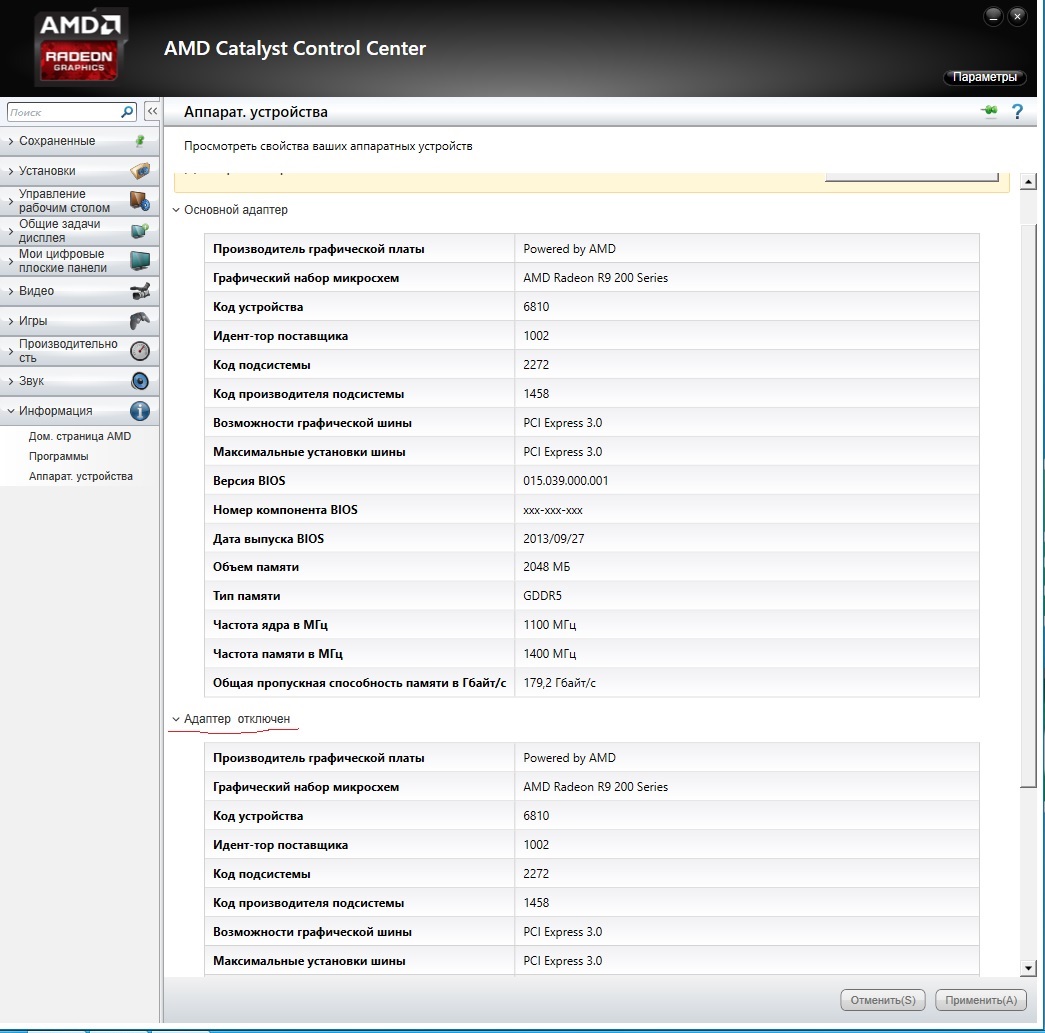

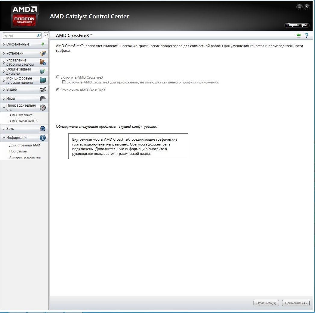

Всех приветствую! Нужна помощь знатоков CF.
2x270x(gigabyte GV-R927XOC-2GD)
Asrock Z77 oc Formula
i7-3770k
Проблема в следующем:
Не могу включить CF в ССС. Пишет что мосты подключены не верно.
Пробовал и драйвера переустанавливать и мостик менял.
Может в биосе мат. платы нужно что-то поменять или же у меня оба моста бракованные?
А так все делал по инструкции, как написано в мануале к материнке и видеокарте, но там нет нечего полезного. :-(
Поделитесь информацией если кто что знает.
Заранее спасибо.
off.jpg [ 222.89 КБ | Просмотров: 2477 ]
cf.jpg [ 140.88 КБ | Просмотров: 2477 ]
Регистрация: 25.06.2009
Откуда: ХМАО
Монитор показывает при подключении к любой карте?
Осмотрите мостики, ищите циферки 1 и 2. К верхней карте должен подключаться коннектор с единичкой, монитор тоже должен подключаться к верхней карте.
m.i.crosoft & .i.ntel
Регистрация: 07.12.2013
Да честно говоря пробовал и так и так его ставить(ведь всего 2 варианта) и мостик менять на запасной.
Может оба моста у меня мертвые? :-(
или я всетаки чтото не так делаю :?:
И да... монитор кажет при подключении к любой карте.
В гпу-з тоже без намека на кросс... показывает что и та и другая карта может работать в режиме х16 ноработают в х8.
В документе на мамку написано, что так и должно быть при двух картах в кроссе.
Откуда: ХМАО
Обновить биос на материнке, скачать свежие драйверы с сайта производителя. Если не поможет, то видимо хреновая сборка винды.
