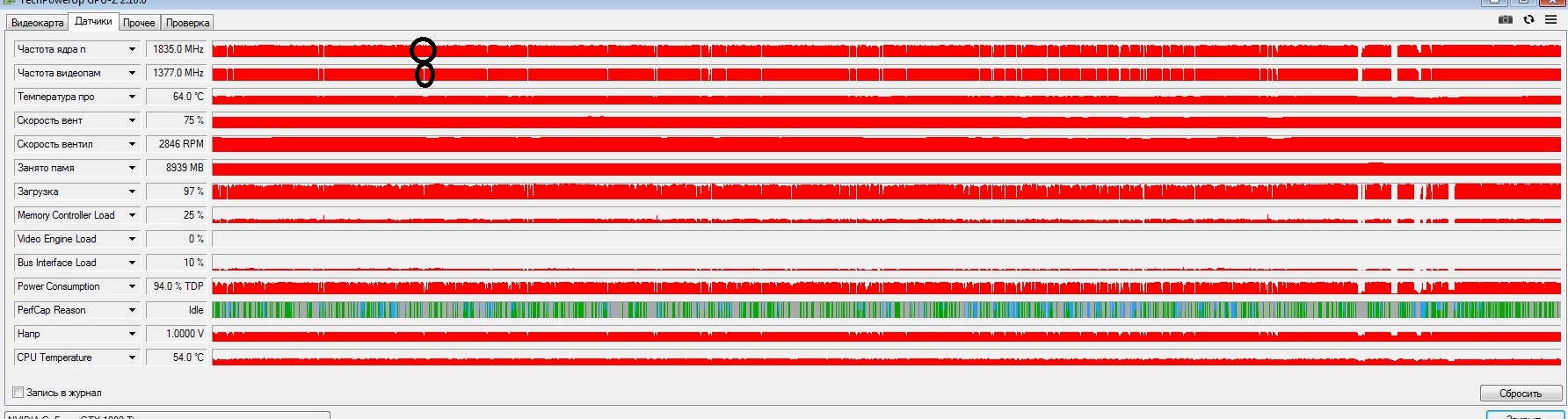

Парни, подскажите, это норм, что постоянно частоты проседают?
Особенно напрягает просадка, которую обвел черным, обычно хоть ядро и память вместе ходят, а тут только память просела...
Карта GV-N108TGAMING OC-11GD.
Карте года два, ничего с ней не делал.
252536.jpg [ 300.22 КБ | Просмотров: 1882 ]
Регистрация: 29.03.2017
qvijtjpw
Ничего что разница потребления как с платы таки с бп многократно отличается?
Dimooon
Скорее всего либо косяк мониторинга, либо в этот момент карте просто нечего считать(подгрузка с диска или цп не успевает). Вероятность аппаратных тут скорее небольшая если ничем не сопровождается.
Регистрация: 13.12.2018
Понятно, да вроде все стабильно робит.
Видимо можно не парится)
