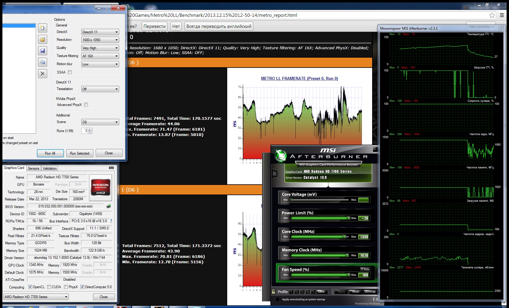

Имеется GV-R779OC-1GD.
Проблема разгона В MSI Afterburnere, то есть вертикальных полос решается простой загрузкой какого либо приложения/игры, которое меняет весь экран. ТО есть стоит разгрузить игру на 10 секунду а потом выйдя из неё, как вертикальные полосы исчезают.
Далее как я менял напругу на 7790. Только через His iTurbo. Прога с номинале отображает 1.133, но на Gigabyte можно поднять до 1.246. Не знаю, корректно или нет.
Если только iTurbo использовать , то при малейшей нагрузке частоты встают на 300/150 как вкопанные. Вообщем обощёл таким образом: запускаю iTurbo, далее ставлю нужные величины после чего активирую, например 1300/1800 +20powerLimit и напругу. Далее закрываю iTurbo и открываю MSI Afterburner, в котором уже задействованы частоты, которые были активированы в His iTurbo. Меняем одну величину, допустим только частоту ядра на 1301mhz и жмём apply. При всём при этом afterburner должен быть с расширенный конфигом для разгона. Вертикальные полосы я уже написал как убрать. Всё, разгон без проблем осуществлён.
У меня погналась до 1350/1950 без проблем и проходила всё бенчмарки. Пробовал на 1380/1980 - скорее всего память не выдерживает и перегревается. Не мудрено, ведь радиаторов на VRM нет и ни как не обдувается.Куска алюминия уже впритык хватает и карточка начинает к 10-15 минуте греться до 78-80. За 30 минут прогрелась до 87. Дрова самые последние не бетки.
