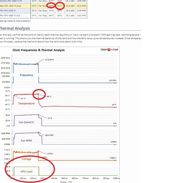

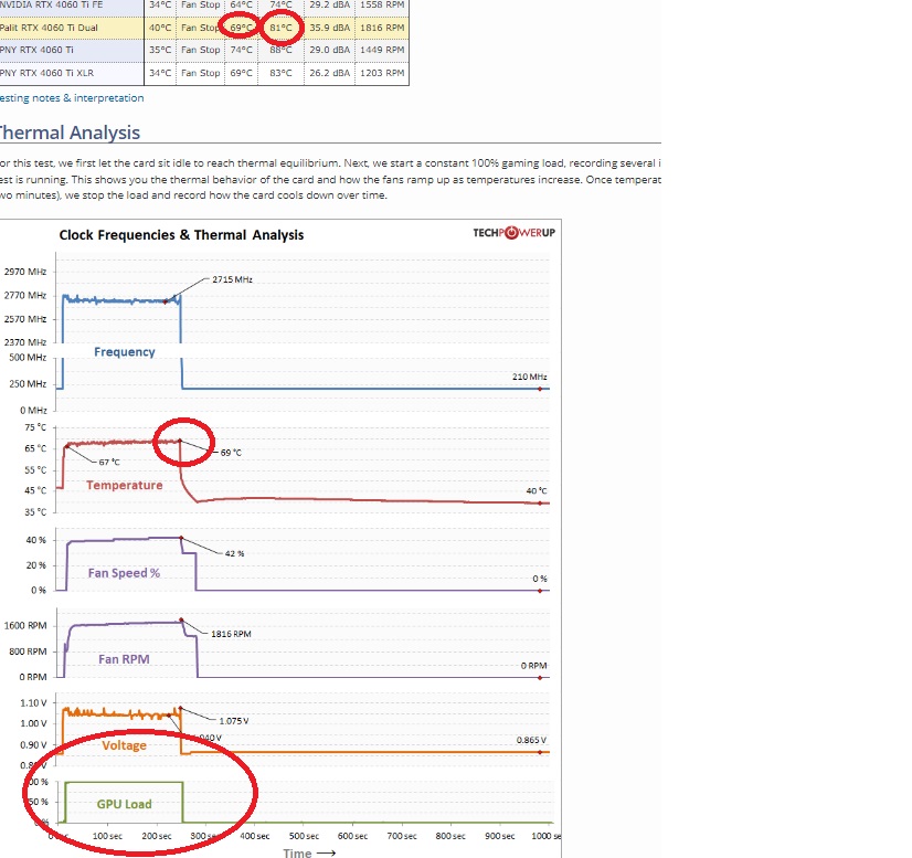

Регистрация: 07.12.2010
Yury_V писал(а):
у меня палит дуал хотспот до сотки доходит, карточка только из коробки, кульки при этом чтот в р-не 50-60 крутят.
я все думал, что он так горит, когда я пишу что асус дуал холодная карта. теперь все стало ясно! он сам виноват, что он сэкономил, и купил палит. еще видать и бракованный! раз из коробки, хотспот 100* :lol:
на том же techpowerup.com палит дуал, по хотспот 81*
а тут СОТКА ИЗ КОРОБКИ :lol: ну явно же брак!
вангую он сейчас сгорит опять! :haha:
Регистрация: 30.11.2023
MadMaxx
ох беда ох купил брак, ох сэкономил, ох сгорел, шарик ты балбес (с)
играл бы ты дальше в игоры, а не лез бы во взрослые синтетические тесты.
Выделил то, на что стоит обратить внимание, может дойдет.
