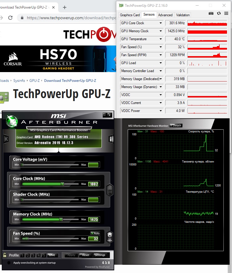

fps-dum писал(а):
Доброго дня.
Карта PowerColor PCS+ R9 380 4GB после чистки от пыли(без снятия радиатора) из баллончика сжатого воздуха один из вентиляторов делает две попытки раскрутится и замирает, второй крутится постоянно. Карту под нагрузкой пока не тестировал.
Может ли это быть, что второй вентилятор раскрутится когда температура карты достигнет определенной температуры?
Во-первых, приведите скриншот утилиты-монитора со значением загрузки и величины оборотов (например, gpu-z). Иначе ничего понять невозможно. Во-вторых, попробуйте отдельно подключить вентиляторы, если вам известна распиновка коннектора, к альтернативному источнику питания, и попробуйте регулировать обороты, желательно это делать с реобасом, для наблюдения оборотов, ну, или если есть под рукой специальный измерительный прибор - по нему считывать значение.
Если вентилятор, который не раскручивается, не заведется и таким способом, а второй не будет поддаваться регулировке - на обоих полетели контроллеры.

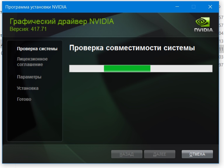

Регистрация: 11.11.2016
Не подскажите в чем дело, не ставится новый драйвер на нвидиа, окно уcтановки появляется на проверку совместимости с системой и потом просто исчезает и все ?
i7-8700/STRIX Z370-F GAMING/STRIX-RTX3060/Corsair 3466MHz(2x8Gb)/Corsair RM550x/250ГБ SSD M.2 Kingston/Define R5/BenQ GL2706PQ(WQHD)
Необходима дополнительная информация - что, как, порядок действий, и т. п. Модель ВК, версия драйвера, скриншоты, работала ли ВК норм до того на более ранней версии драйвера (какой именно), пробовали ли откатиться на старый драйвер, и т. д. Без этого ничего понять нельзя.
Стоял 391.35 на asus strix gtx 1080, откатился до 388.13
На обоих вариантах пробовал ставить 416.34 и 417.71 скачанные с официального сайта, безрезультатно. Окно проверки совместимости через 20 сек просто исчезает и все.
А так на 2-х старых драйверах все работает без проблем.
Тыц
888.jpg [ 70.91 КБ | Просмотров: 1759 ]
P.S Geforce experience тоже не устанавливается, eset отключал, не помогло.

Регистрация: 26.09.2013
[spoiler=Тыц]
БИОС на МП обновлялся до последнего?

Регистрация: 31.10.2014
Откуда: Орел
Vergo
gpu fan.jpg [ 243.84 КБ | Просмотров: 1736 ]
Обороты вентилятора регулируются, как вручную так и по возрастанию температуры автоматически.
avetsuk писал(а):
Vergo
p.s. аккаунт fps-dum второй
Раз так, вентиляторы можно считать исправными. Детальная проверка самой видеокарты возможна только с применением осциллоскопа. В первую очередь следует проверять набортный контроллер оборотов.
Откуда: Орел
Vergo
При выставление в автербёнрнер вращения на 100% второй вентилятор тоже начинает крутится через секунду. В стрестесте если только еще проверить.
Спасибо за ответы!
