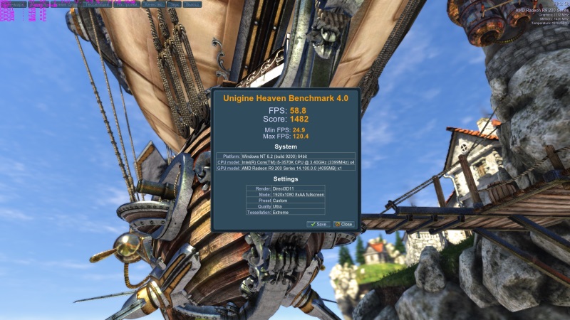

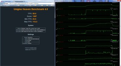

Nic101 писал(а):
Прогревали аидой? Температуры уж больно низкие. Если на стоковом берёт 1110 и проходит все тесты, удачный экземпляр. Интересно что получится по памяти.
Да, аидой, просто удобный она график рисует. Для примера приведу Heven. Температуры почти такие же. А есть смысл вообще память разгонять, с такой широкой шиной ПСП достаточна?

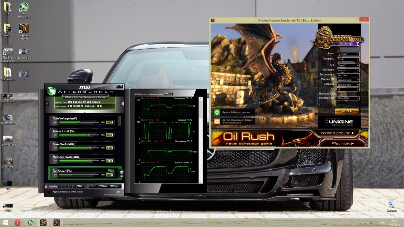

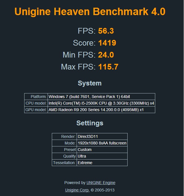

Boreec писал(а):
У меня на стоковом напряжении память держит 1370, у многих получается 1450.
Точную частоту не искал, но 1400 держит. При 1450 уже на рабочем столе вылетает ( Чипы памяти Elpida. Профит уж очень небольшой при 1100/1400, оставлю пока на стоковой частоте памяти.

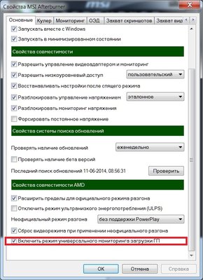

Парни, подскажите это нормально, что так память скачет в простое?
+ В играх вообще непонятное что-то с загрузкой гп, все скачет от 0% до 100%

Envу писал(а):
janexz А в чем отличие первого от второго биоса на Сапфире 290?
Или такой же биос с теми же настройками предназначенный на случай неудачной прошивки?
главное чтоб фпс ровный, а так пускай скачет. Обычно если в цпу упирается или в-синк включен или не нужна вся мощность гпу. Экономит электричество. в батле 3 проверял , с включенным всинком потребление на порядок меньше, а фпс ровный 60

janexz Ну дело в том, что даже с вкл. всинком, когда еще есть запас по ресурсам, он показывает загрузку гпу 100% и следовательно греется, может на ровном месте упасть до 0%, а потом опять подняться до 100%. Дропов фпс вроде бы нет, за исключением метро лл, там какието фризы периодически ловил.
И еще эти скачки памяти непонятные, получается он постоянно прыгает из 3д режима в 2д (от 150мгц до 1250) и напряжение так же скачет.
браузер включён?

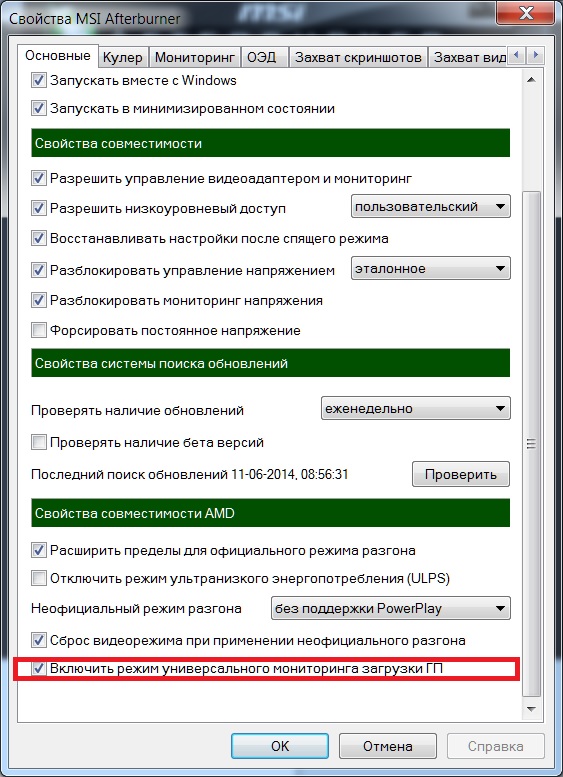

сталкивался с этим, перво наперво поставь вот эту галочку
2.jpg [ 161.61 КБ | Просмотров: 1042 ]
Так же можно поиграться с Power play.

Dart-s писал(а):
браузер включён?
Включал\выключал никак не влияет.
Boreec писал(а):
Люди, вы хоть текущую страничку вверх прокрутите чтоли, про переключатель.
Если поставить "без поддержки powerplay" - карта работает на 3д частотах и греется да 60 градусов. Все остальные галочки ставил, как у тебя на скрине, ничего не изменилось.
з.ы. Нашел причину, это афтербернер :D Если свернуть его в трей то скачков нет и все линии в gpuZ идут ровно, как только разворачиваю афтербернер начинается пила с частотой памяти. Странно, но да фиг с ним, главное с железкой все в порядке.
Да, без Power play держится стабильная 3D частота (если сильно задрать напряжение всё равно просаживается), и время отрисовки кадра так не скачет, как то плавнее все что ли, чем в случае когда частота скачет. Ну нынче лето, жарковато да и видеокарту жаль, потому лучше создать 2-й профиль с дефолтными частотами, при переключении частота будет сбрасывается до 300 в 2D режиме, ибо отключение power play относится лишь к разгону, приучаюсь переключатся горячими клавишами :-).
Галочка на скрине нужна лишь для того чтобы afterbuner верно отображал загрузку ГП, эти прыжки от 0 до 100 могут быть лишь неверным отображением (а могут и не быть :D).
