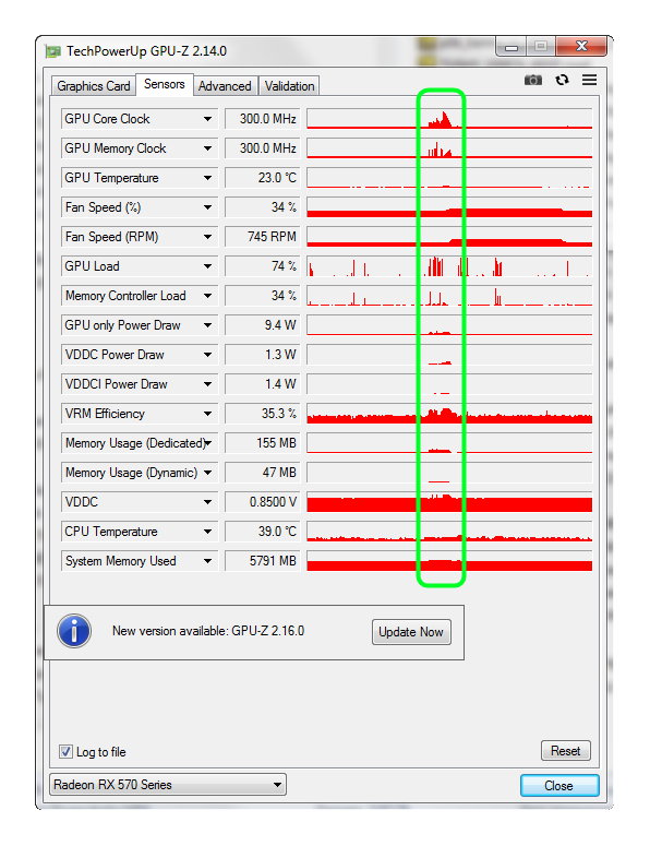

Регистрация: 10.11.2018
Здравствуйте дорогие форумчане. Нужна ваша помощь..так как я зашел в небольшой тупик и не знаю что дальше делать, поэтому очень нуждаюсь в вашей помощи и подсказках.
Итак..начну с системы
Мать - Asus P8B75-V
Проц - i3 3240
Рам - Silicon Power DDR3 1600 3x4GB
БП - Seasonic M12II-620 Evo Bronze
Видик - Asus RX 570 Strix 4GB
В общем суть проблемы..периодически (пока за всё время начиная с ноября 2018 - 3 раза) вылетают артефакты. Первый раз при просмотре фотографий в браузере. Второй раз опять в браузере при открытии очень большого кол-ва вкладок. Третий раз после запуска фильма в проигрывателе в окошке, на фоне был открыт опять таки браузер со множеством вкладок. После чего я собственно начал "ловить измену". Дело в том что в ноябре я купил новую видеокарту в магазине. Установив, я не прогонял ее особо какими-то тестами, только 3d mark один раз запускал. И изредко поигрывал в игрухи. Проблем вроде никаких не наблюдалось. Затем я обнаружил что у меня как-то странно ведет DVD-ROM. То читает диски..то не читает..то что-то там "шумит" периодически. Поменял его на точно такой же - проблема сохранилась. После чего я решил заменить блок питания..исходя из того что у меня навешано очень много жестких дисков и дополнительных устройств по usb + еще добавилась видеокарта. А БП у меня был старенький Aopen который с горем пополам выдавал 348 Вт на 12V. В общем взял я Seasonic, б.у. Это офисные блоки питания, полностью проверены перед продажей, с пломбами и 1 мес. гарантией. Проблем никаких не было..компьютер работает 24\7 и за месяц проблем я не наблюдал.
Первый раз когда появились артефакты, они были каким-то рванными и посередине экрана. Остальные 2 раза - это ступенчатые кирпичики по всему экрану, разноцветные и одинаковой формы с одинаковым расстоянием. Первый раз артефакты исчезли когда я просто поводил курсором мышки. Второй раз уже погас монитор и восстановился с "непредвиденной ошибкой AMD Wattman". После чего я удалил оригинальные драйвера, которые ставил с диск в комплекте и установил совсем новые с сайта AMD. Вот сегодня артефакты выскочили снова..
Снимок артефактов я не успел сделать, они быстро исчезли. НО единственное что получилось - это постоянно запущенный GPU-Z. На скриншоте я выделил момент когда выстрелили артефакты. По всем позициям виден скачок..но так как я не силён в этих графиках, то может кто-то подскажет..в чем действительно проблема, в видеокарте или блоке питания.
Когда второй раз выскочили артефакты..я уже решился нагрузить видеокарту Furmark. Всё прошло гладко..тестил минут 10 где-то. Температура пиковая была в районе 65 градусов. Из своих "приблуд" - я установил еще один кулер на обратную сторону видеокарты, чтобы отгонял тепло с чипа. Температура видеокарты в повседневном использовании в районе 23 градусов. За всё время в играх не было никаких проблем..т.е под нагрузкой видеокарта себя ведет нормально.
Собственно жду ваших подсказок в дальнейшем тестировании и выявлении проблемы. Видеокарту сдавать по гарантии пока не вижу смысла, так как проблема возникает вне нагрузок и выявить ее будет тяжело как я понял. Максимум что там сделают - прогреют чипы. Покопавшись на форумах, нашел схожу проблему. Нашел интересный ответ.. мол "где-то есть микротрещины или плохой контакт на чипах и соответственно в простое, когда низкие температуры, чип отходит и отваливается..а когда под нагрузкой он разогревается и контакт держится хорошо".
Хочу вот спросить..с чего начинать? Переустанавливать винду, менять БП, или как-то протестировать БП..куда в общем копать? Заранее всех благодарю за помощь и ответы!

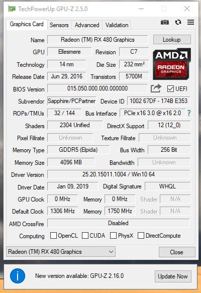

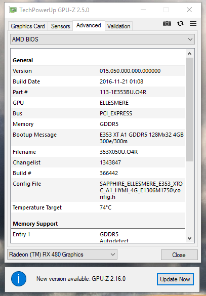

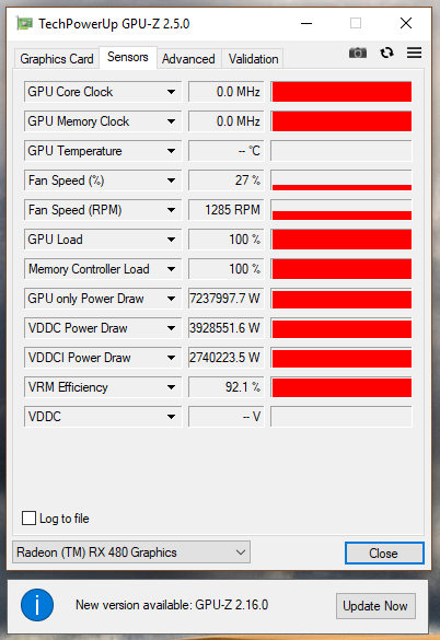

Здравствуйте!
Приобрел б.у. видеокарту rx480 Sapphire OC, но драйвера не ставятся, пробовал на новую систему тоже самое...
На вид точно rx480 Sapphire OC.
3.PNG [ 65.1 КБ | Просмотров: 1439 ]
2.PNG [ 54.1 КБ | Просмотров: 1439 ]
1.PNG [ 72.09 КБ | Просмотров: 1439 ]
Регистрация: 07.11.2008
dooom4552 попробуйте через DDU через чистую установку в безопасном режиме. если не поможет, то тестировать на другом ПК. если на другом ПК аналогичная проблема, то поздравляю - вы купили говно.
Не являюсь экспертом в железках. Все советы даю на основе своего опыта и знаний.
Регистрация: 06.11.2017
Спасибо, проблема решилась, проблема биоса, я прошли тот что сдесь в шапке указан и сразу все пошло, походу на ней майненый биос забыли убрать или хз что, купил дёшево ее просто за 5500.

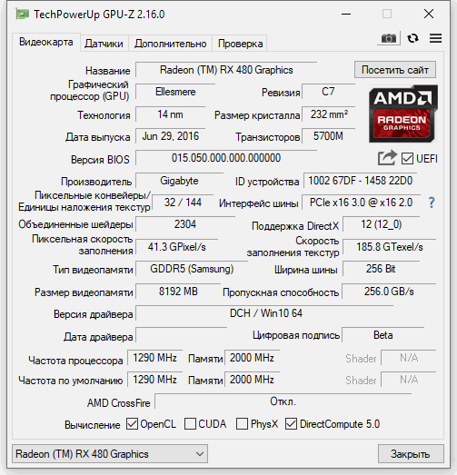

Всем добрый день .Купил видео карту Gigabyte Radeon RX 480 G1 Gaming 8GB В браузере и на ютубе все нормально а в играх после 70 градусов появляется вот такой экран и зависает .Думал блок питания .купил новый не чего не изменилась.
20190228_120547.jpg [ 2.81 МБ | Просмотров: 1370 ]
акк.gif [ 27.51 КБ | Просмотров: 1370 ]
рр.gif [ 18.95 КБ | Просмотров: 1370 ]
igromen7045949 а причем тут блок питания? у вас судя по всему карта отваливается на не критичной температуре, ибо 70 градусов это вполне рабочая температура во время игр. несите в гарантию.
