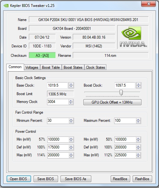

Регистрация: 04.03.2009
Откуда: самара
an7user
конечно повышал, вот мой биос:
если на стоковом биосе при разгоне через AB выставить ползунок в макс положение 114%, то при нагрузке лимит всреднем болтается у отметки 100%, если вместо 175W поставить 200 или 250, то при нагрузке лимит упирается уже в 50-60 (%) и выше не идет, карта один фиг не дает порог потребления превысить и сбрасывает частоты
может зашить биос от другой карты? я на прошлую ASUS GTX470 зашил биос от EVGA с повышенным напряжением, на эту пока не решаюсь.
افتوفاز: الأخبار السيئة - الانفجار. والخبر السار - كل دمرت

Откуда: Himars
JAWA-163rus
У вас лимиты неправильно выставлены. Если нужно выйти за 114%, поднимите в правом столбце дефолтный лимит выше максимального в левом и соответственно максимальный в правом. Но эти лимиты нужно еще вгрузить чем-то - естественно только 1212мВ на 1254-1280Мгц + память на 7200Мгц минимум затребуют таких лимитов на "ти". Если таких вольтажей не ставите зачем зверские лимиты.
Откуда: самара
да у меня без поднятия напруги на частоте 1176MHz уже в лимит 114% упирается.
исправил чтобы в правом дефолт был больше чем в левом макс, нифига, карта все равно снижает.
кстати заметил что только в первом тесте 3dmark11 скидывает частоты, в остальных нормально от 1250 до 1300, и все это на 114%.
Это специфика теста, он так у всех в этих сценах работает.
У нас не ти, простую 660-ю я изучил свою вдоль и поперек, в "Ти" есть свои ньюансы, возможно наоборот вольтаж нужно понизить. Объем памяти, шина у нас одинаковые, чуть мощнее чип на один блок у "Ти", но мы вкладываемся в 139 вт на 660-й.
Откуда: самара
an7user
а ты у себя попробуй на стоковом биосе с максимальным разгоном пройти 3dmark11 первый тест и потом прошить повер лимит больше и посмотри, поднимутся ли частоты?
у меня просто как с завода стоит 114% и хоть 200% прошивай - все равно не помогает.
на гтх 660 какой повер лимит по умолчанию в %? 110?
Добавлено спустя 7 минут 27 секунд:
а мне кажется что этот тест больше требует ресурсов от видяшки, она просто уперлась в лимит и все, и потому когда я сбрасывал разгон памяти и скидывал напряжение на гпу то частота повышалась.
