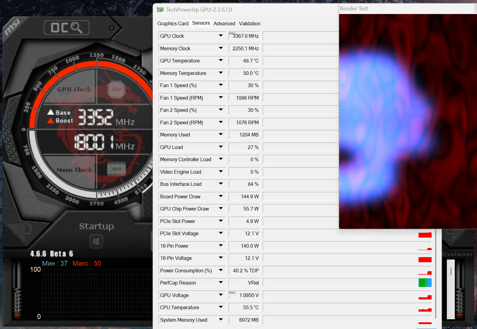

kosach1989
на геймроках у всех так, тут у одного вообще вольтаж 1.015-1.02 был, на биосе от зотак 1.095 рисует максимальный
А, ты смотришь максимальный через GPU-Z. А я смотрю в рил тайм то, что показывает мониторинг Riva Tuner.
Ну как тебе биос зотака?

Регистрация: 15.05.2021
kosach1989
Реал тайм у меня 1.06-1.065 без поднятия, БИОС крутой но только под воду или жирный охлад, у тебя максимальна температура какая была на GPU с ним?
В бенчах разницы между 400 и 450 вт не заметил, выше частота не поехала и очков не прибавилось, нагрев прибавился, щас лето, спишем на жару.
