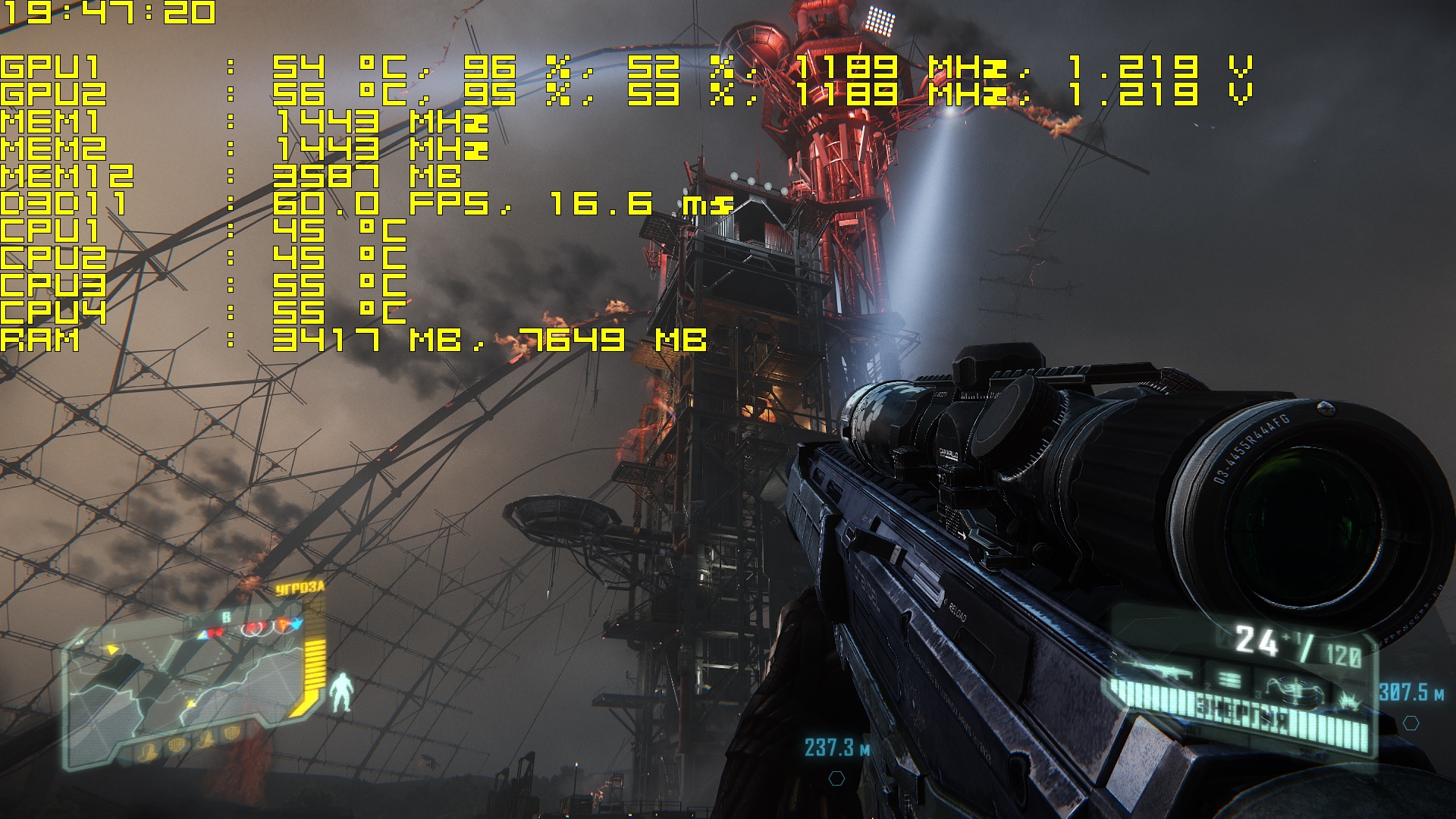

Да я в курсе за то что используемая память делится когда одна карта, как и фпс падает вдвое. Но, когда они обе работают, используют память обе, ну и фпс соответственно удваивается.
Я про Фому вы мне про Ерёму.
WGeorg писал(а):
Ни делится, ни складывается.
Делится, от исходной используемой памяти двух карт.
6943.jpg [ 656.95 КБ | Просмотров: 1882 ]

Две карты, работают по SuperTiling технологии при выводе 3D изображения, на монитор. По записи это можно увидеть в верхнем правом углу, значок состояния AMD CrossFireX. Который имеет или не имеет составные части этого значка. Всё потому, что запись видео идёт с первой шины PCI, (первая карта) Вторая карта выводит отсутствующие части значка, которые в реальном времени видно, а на видео нет. Если бы карты работали по иной технологии, шахмат бы не было.
http://youtu.be/oKQV44HIQr0
Регистрация: 25.06.2009
Откуда: ХМАО
Если все тобой написанное верно, получаем теорему:
Допустим видео пишется с одной шины и не записывает данные второй карты, но поскольку кадры рендерятся квадратами на обеих картах, то весь фильм должен быть в квадратах из-за того, что данные второй карты не пишутся. Видео же цельное, а значит суперквадраттинг не работает. ЧТД :applause:
m.i.crosoft & .i.ntel
Регистрация: 29.01.2014
Суперквадраттинг не работает для конечного видео, потому что эти кадры не статичны, в отличии от значка.
