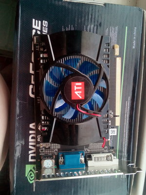

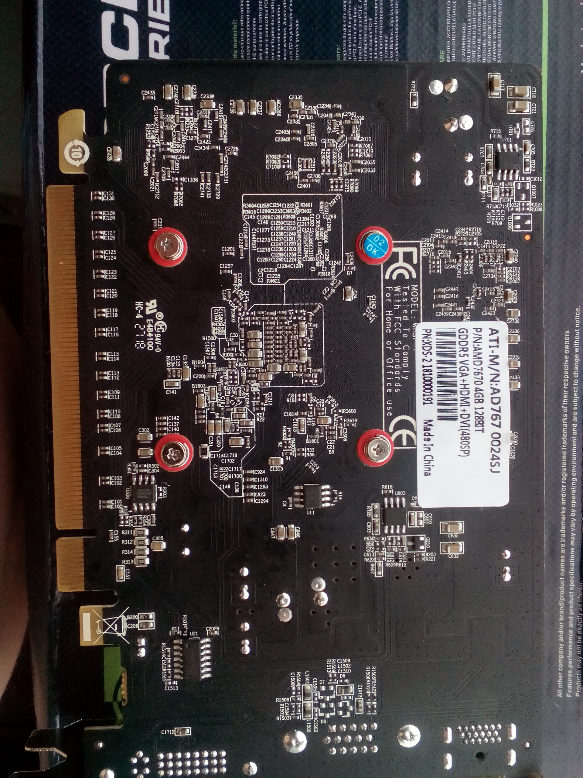

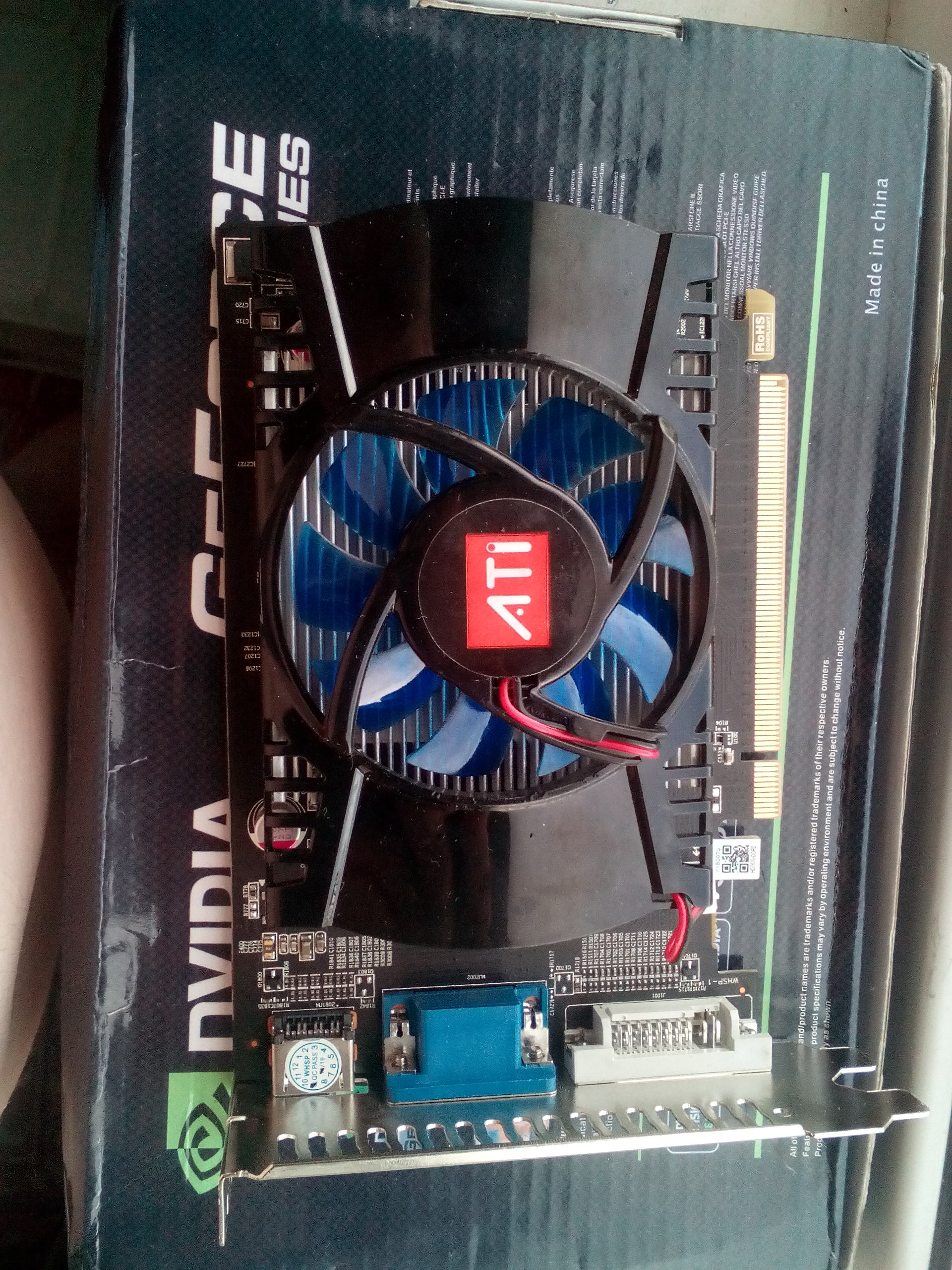

Здравствуйте. Пришла видюха с Алика 7670. Заявленно 4 гб . В CPU-Z пишет 4гб. Но по факту при загрузки памяти на 700+ мегабайт . Карта проваливаетсяся в артифакты. При прошивки биоса не грузится вообще. Есть ли какое либо решение ?
Регистрация: 26.09.2013
Есть взможность запостить сюда фото лицевой и оборотной стороны видеокарты, с этикеткой?
Ничто не вечно под луной? Да. Кроме человеческой глупости, жадности, и свинства.
Регистрация: 08.07.2019
Вот фото
15626670435101018139563.jpg [ 1.09 МБ | Просмотров: 1992 ]
1562666995796275157402.jpg [ 1.05 МБ | Просмотров: 1992 ]
