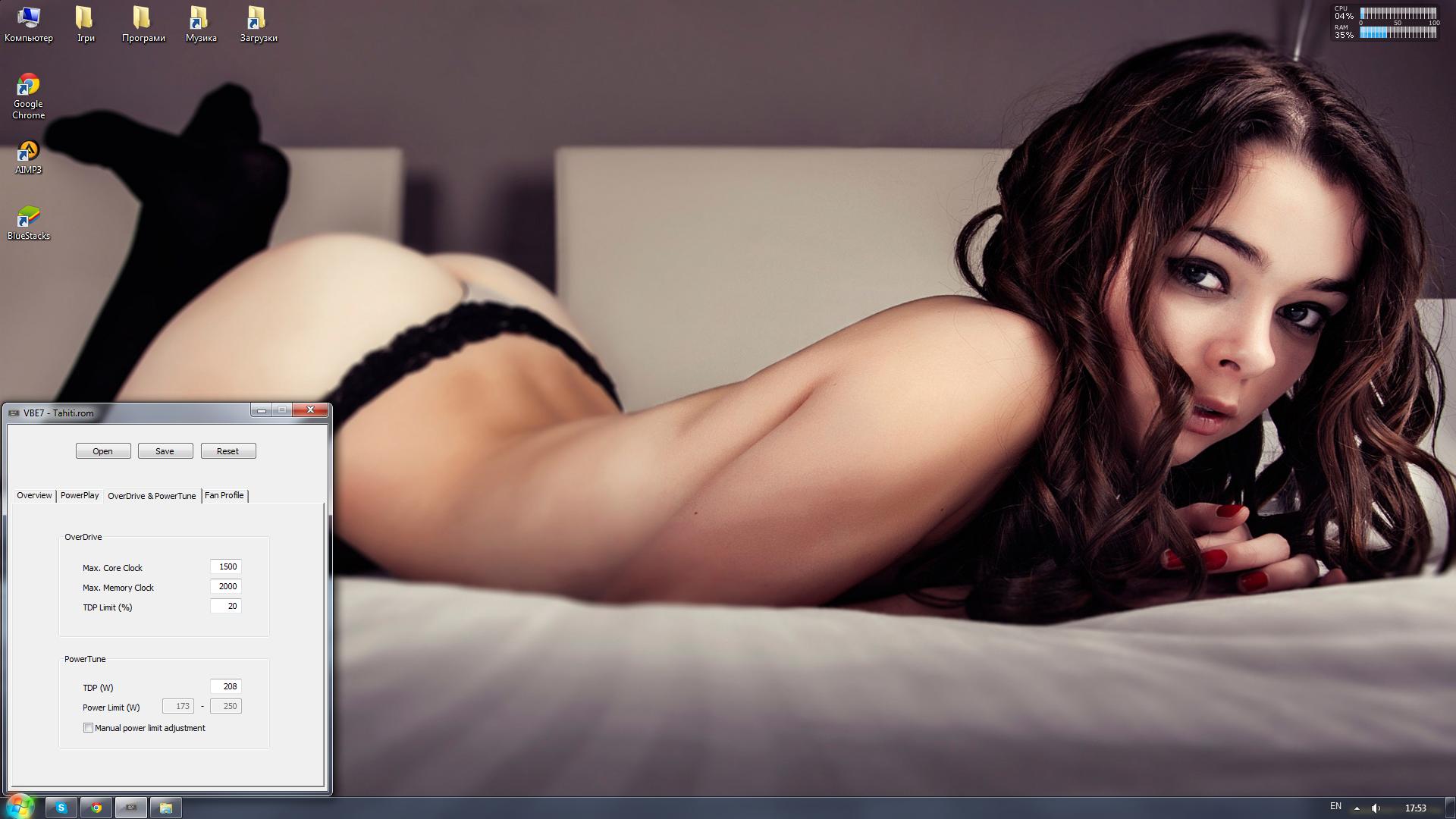

Аффторитет Я так понял мне нужно прописать частоту и напругу там где я обвел? Нужно ли мне что то менять в разделе PowerTune??? И незапорю ли я видеокарту прошивкой? :D

Tem4uck да, повертюн поставь 300

Аффторитет Подскажи сколько мне поставить для 1100 по ядру и как ставить а то я чете стремаюсь через биос ставить.
Для каждого чипа по разному. Не знаю как правильно но я подбираю по VDDC через GPU-Z . Запускаю требовательную игру которая нагружает хорошо ГП и с пол часика гоняю на напруге например 1,200. Потом выхожу и смотрю какое максимальное значение. Например у меня 1,180 выше не прыгало. Можно его установить но я пока остановился на 1,195 будет время попробую понижать.

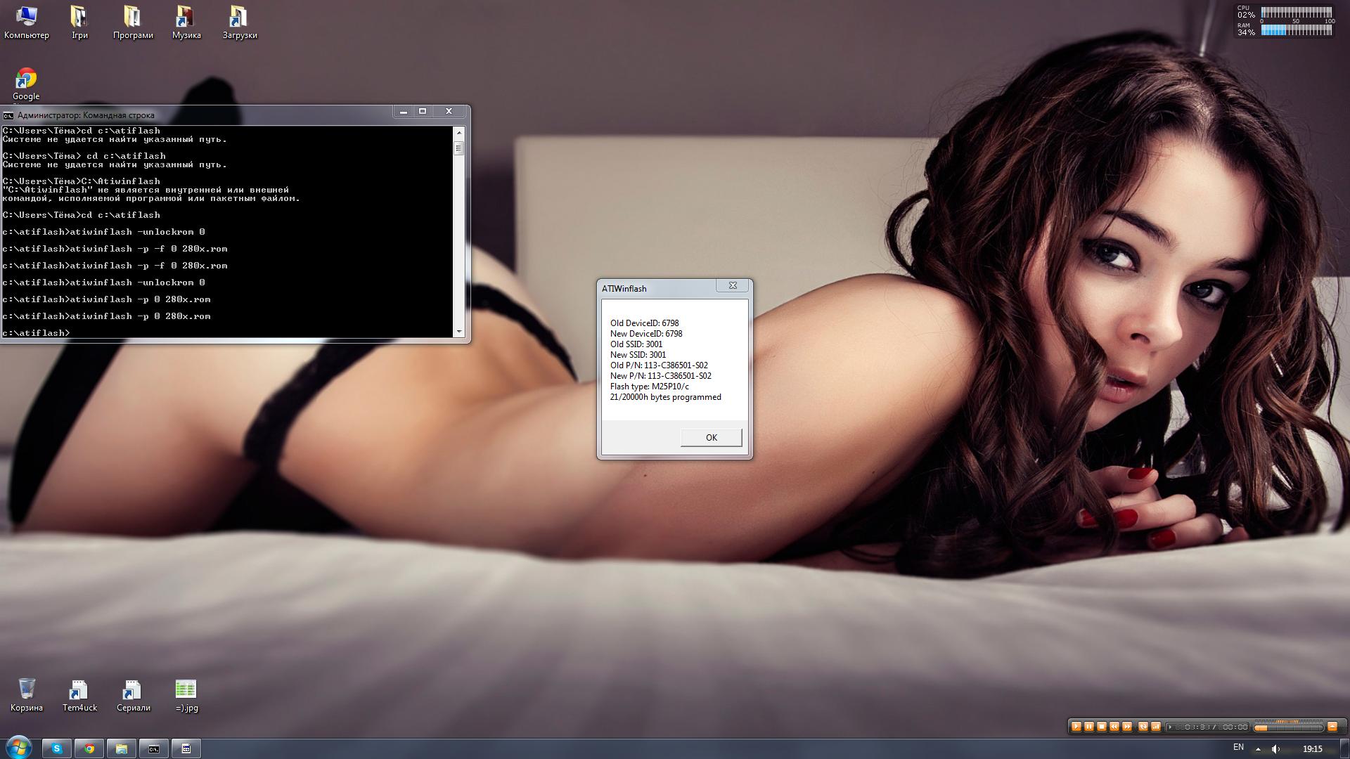

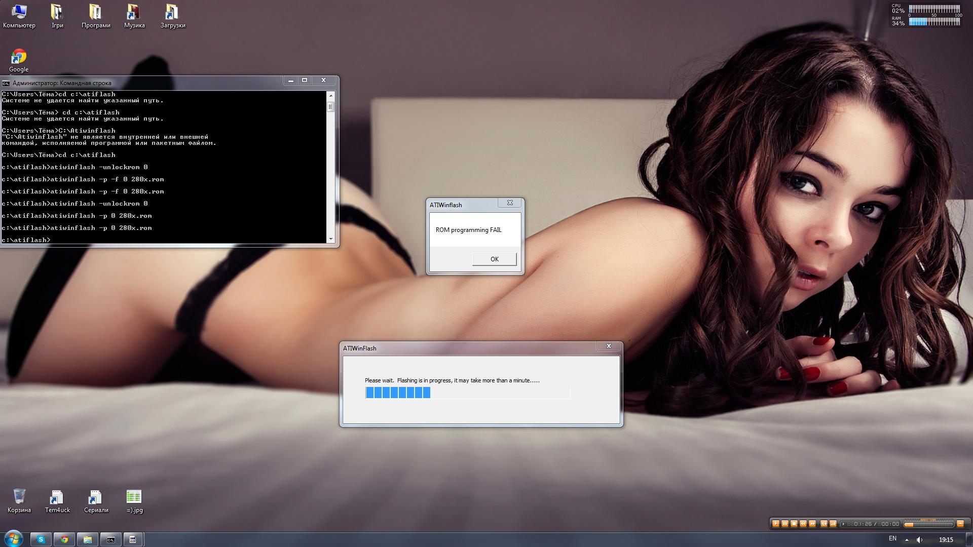

Почему у меня непрошивает?

Tem4uck скачай свежий atiwinflash
Регистрация: 27.04.2015
Аффторитет Спасибо помогло, удачно перепрошыло. А не много ли мне 300 TDP и на что оно повлияет?

Аффторитет, что-то я не понял, а зачем TPD увеличивать? Кстати, у меня сейчас это значение вообще на 204 стоит, какие уж там 300 :D
Аффторитет писал(а):
бери биос, редактируй и шей напругу где-то 1.15в для 1000МГц.
Я так понимаю, мне нужно просто обведенный параметр изменить на 1150? Или еще что-то?

Зачем он вам такой большой? Думаю это слишком. Думаю хватит 215 максимум 220
Совершенно верно.

Немного, это указывается его потолок. 200ватт мало даже для 1000мгц у 280х. Но тут от игры к игре зависит ... к примеру, для гта5 без v-sync мало

А зачем он нам такой низкий? для моей профильной 200 мало, чего уж о 280х говорить ...

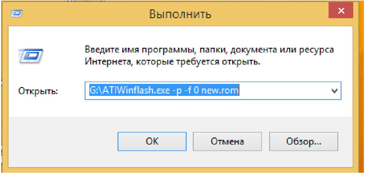

Если ATI Winflash после VBE7 и HD7xxx Series UEFI Patch Tool BETA. отказываетя прошивать Bios тогда прошиваем с ключами из выполнить.
Порядок действий такой--- Форматируем флешку в NTFS, копируем на нее ATI WinFlash без папки и Bios карты.Далее в меню пуск нажимаем выполнить и выбираем флешку у меня оказался диск G и выбираем на диске файл ATIWinFlash.exe и вводим команду -p -f 0 new.rom
ATIWinFlash.exe -p -f 0 new.rom все команды набирать через пробел и жмем кнопку ОК . После прошивки перезагружаемся.
Если прошивка прошла не удачно и карта не грузится ,загружаемся с резервного Bios .
Так команды выглядят в выполнить. ATI Winflash----- http://f-bit.ru/607278 не забудь включить перед прошивкой
UEFI режим этой программой HD7xxx Series UEFI Patch Tool BETA .http://f-bit.ru/607285

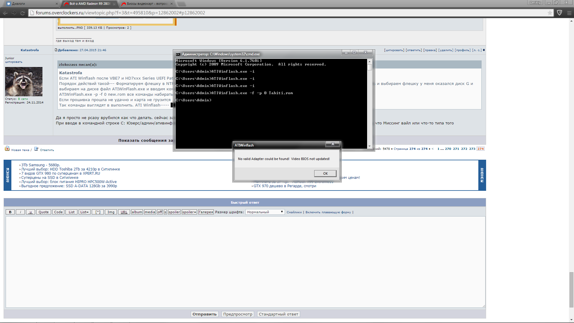

Да я просто не рсазу врубился как что делать. сейчас закинул ативинфлэш отдельно и биос в папку пользователя.
При вводе в командной строке С: Юзерс/админ/ативинфлэш.ехе -i То есть команда для того чтобы узнать номер адаптера, выкидывает сообщение о том, что Миссинг вайл или что-то типа того
Теперь он пишет что не обновлен биос видео, шта?

Как ты пытаешься прошить не чего не получится.
Так не прошивают ATI Winflash .

Хм, а почему бы просто не запустить atiwinflash.exe от админа, нажать load image, выбрать файл с BIOSом и нажать Program, после чего подождать пару-тройку минут, пока оно не закончит и не попросит перезагрузить ПК?
