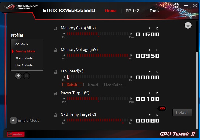

Хочу задать очень нубский вопрос:
TDP моего биоса в данный момент на 56 веге составляет 220W, я могу уменьшить его просто тупо передвинув ползунок "Power target" в ASUS Tweak до допустим 80%? То есть если я поставлю 80% то TDP будет 176W? Прошу, не смейтесь над нубом :D
да, но лучше андервольт сразу делать
