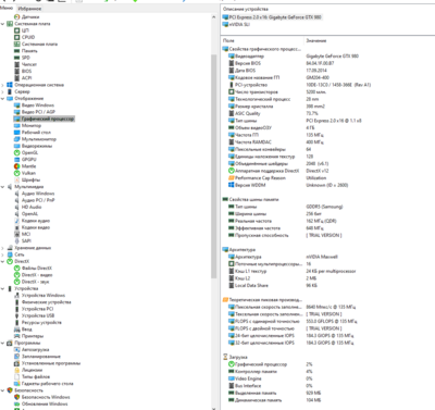

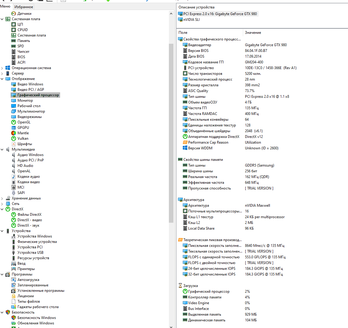

decmanberg1986 датчик температуры врм есть? на меньших частотах/напряжении надо попробовать. термопрокладка на врм нормальная?
Регистрация: 13.07.2019
признаться не совсем понимаю о чем речь - дачтки температуры через софт мониторить?
термокрокладку когда менял пасту вроде вообще не обнаружил - пломба уже была снята
главный вопрос настолько все плохо что греть надо? в обычном серфе ворде и при просмотре видео часами работает все стабильно

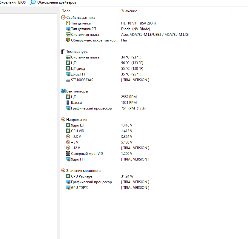

decmanberg1986 если тп нет, то всего скорее врм перегревается, обзор такой карты глянул там тп на основном радиаторе должна быть. смотри в аиде есть ли температура врм.
не нашел показатели температуры по карте
