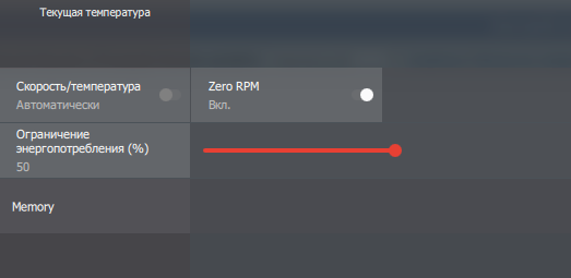

Регистрация: 07.05.2019
Подскажите как мне увеличить Ограничение энергопотребления ведь максимум дает сделать только 50% Vega 56 ( Причем в любой программе по разгону. ) И выдает всего 1380 Mz проц, Блок питания COUGAR CMX850 ATX 850W Bronze
Как я понял чем выше это значение тем выше у меня будет чистота ядра. Ведь стоит 1600Mz
Снимок.PNG [ 17.06 КБ | Просмотров: 1246 ]
Регистрация: 18.12.2009
Saigo писал(а):
Подскажите как мне увеличить Ограничение энергопотребления ведь максимум дает сделать только 50% Vega 56 ( Причем в любой программе по разгону. ) И выдает всего 1380 Mz проц. Блок питания COUGAR CMX850 ATX 850W Bronze
Надо не максимум потребления увеличивать надо потребление уменьшать,путем снижения напряжения.
https://overclockers.ru/blog/rx_vega_64 ... octua-nh15
читать с чуть ниже середины статьи .Заголовок AMD Radeon RX Vega 64
В итоге 64 вега может уложиться в стандартные 220 без расширения потребления, с 56 можно примерно так же только еще чуть меньше.
да и не только потребление может ограничивать частоту , но и температура.
И еще игра может быть не требовательная особенно если что то старое у меня бывает на 146-400MHz по ядру игра играет :)
