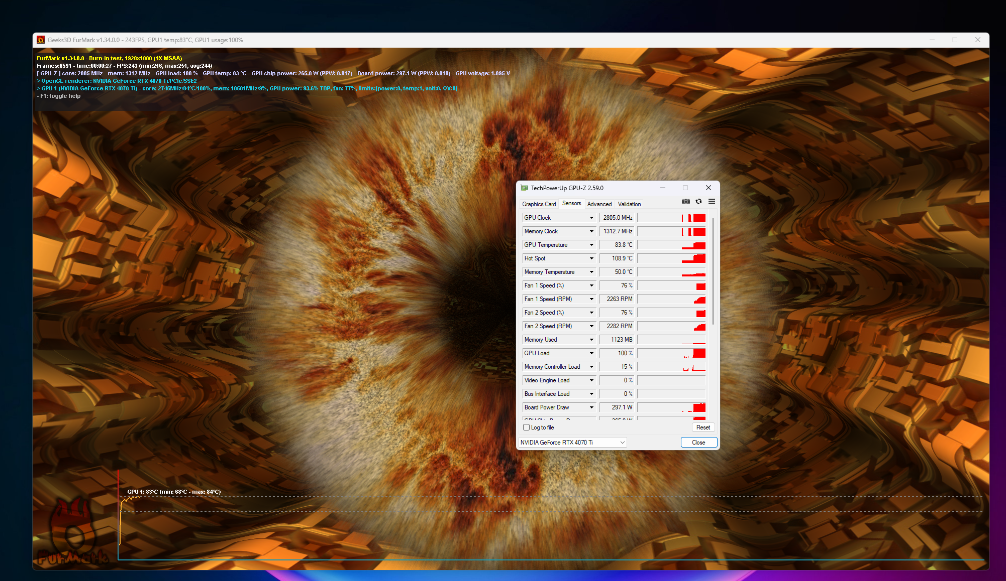

Прочитал выше про хотспот и чёт "возбудился" т.к. тоже JetStream. Полез тестировать и смотреть. 66/84 выше не поднялось. Это, как я понимаю, пока не повод для беспокойства. Но обсуждение полезное.

Подскажите, имеется карта Inno3d 4070 super x3 OC, разгон только заводской + 30 МГц, даунвольт не делал.
В Furmark, OCCT частота GPU держится на уровне 2070 - 2205 МГц, в Superposition - 2760 МГц, в игре Silent Hill 2 Remake - 2835 МГц.
Вопрос: почему в Furmark и OCCT так сильно проседают частоты? Максимальная температура GPU в стресс-тестах 71 градус, Hotspot соответственно 84 градуса.
Последний раз редактировалось Teemon 16.01.2025 13:04, всего редактировалось 1 раз.
Регистрация: 20.08.2011
Откуда: Рязань
Teemon писал(а):
почему в Furmark и OCCT там проседают частоты?
Упор в поверлимит
Стресс тесты более эффективно используют вычислительные блоки чем игры
NVIDIA GeForce RTX 5090 [up to ? MHz]; AMD Ryzen 7 9800X3D [up to 5534 MHz]
Samsung Odyssey OLED G8 G80SD [3840x2160@240Hz QD-OLED Gen 3]
Регистрация: 21.07.2008
Ясно, спасибо за ответ.

Александр399 писал(а):
Teemon У меня так же, тоже проседает частоты osst и furmark.
Просто видел здесь на форуме скрин, так там 4070 ti ichill, частота 2805, вот я и удивился.
Разные настройки furmark по разному грузят карту, плюс разный поверлимит
Понятно.

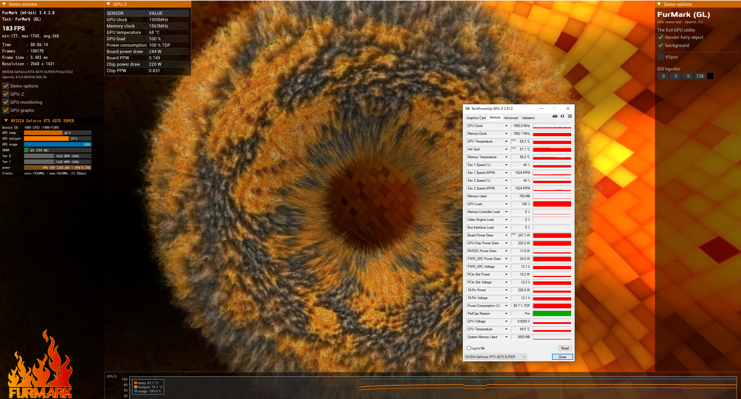

Teemon Даже на моей чудо карте просадки в играх не до 2070, а до 2740 с 2850. Смотрел msi afterburner.
В SH2 Remake (других требовательных просто не установлено) частота в норме - 2835. Низкие частоты только в OCCT/Furmark.

Регистрация: 24.02.2022
Teemon Тут принцип сначала сделать не качественный продукт, а потом перестраховаться, в данном случае вдруг в furmark ваша карта сгорит, а на низкой частоте шансов меньше....
Обратил внимание на предыдущем скрине помимо частоты 2850Гц ещё и hotspot 105+ градусов
