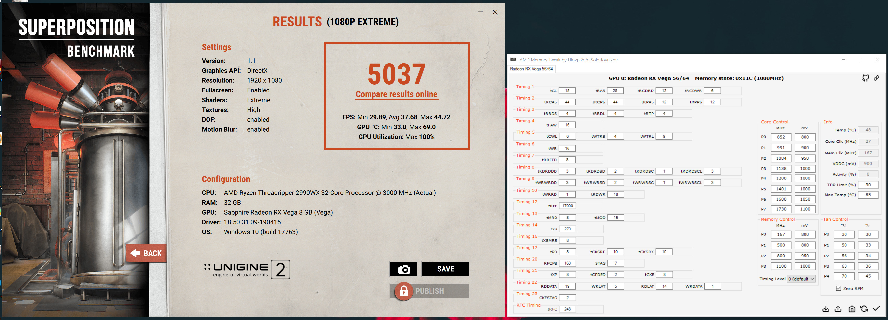

Жаль что народ мало выкидывает скринов со своими таймингами/настройками, многие это ищут
-10% напряжение
+ 10% попугаев
stock.jpg [ 983.9 КБ | Просмотров: 1012 ]
oc3c16.jpg [ 1003.67 КБ | Просмотров: 997 ]
oc4.jpg [ 991.72 КБ | Просмотров: 1012 ]
Twitter -> @1usmus
Последний раз редактировалось 1usmus 13.05.2019 21:25, всего редактировалось 1 раз.
