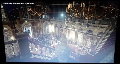

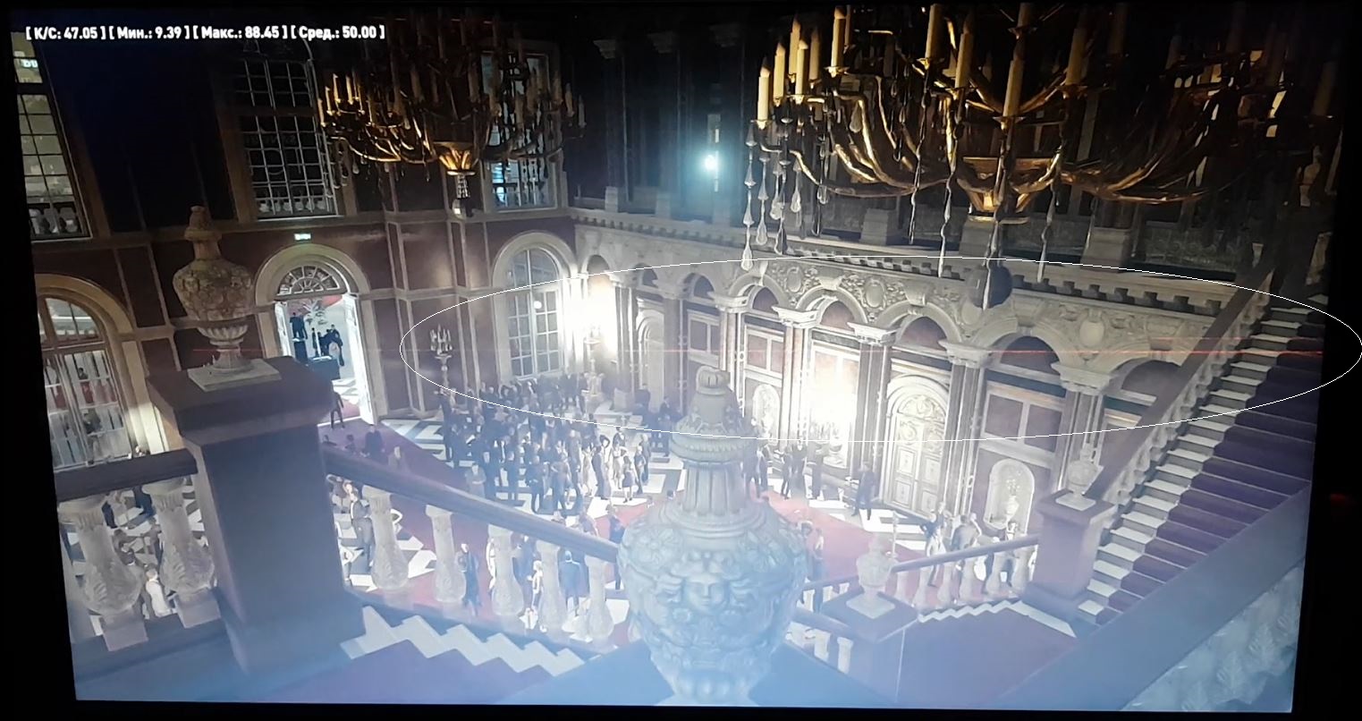

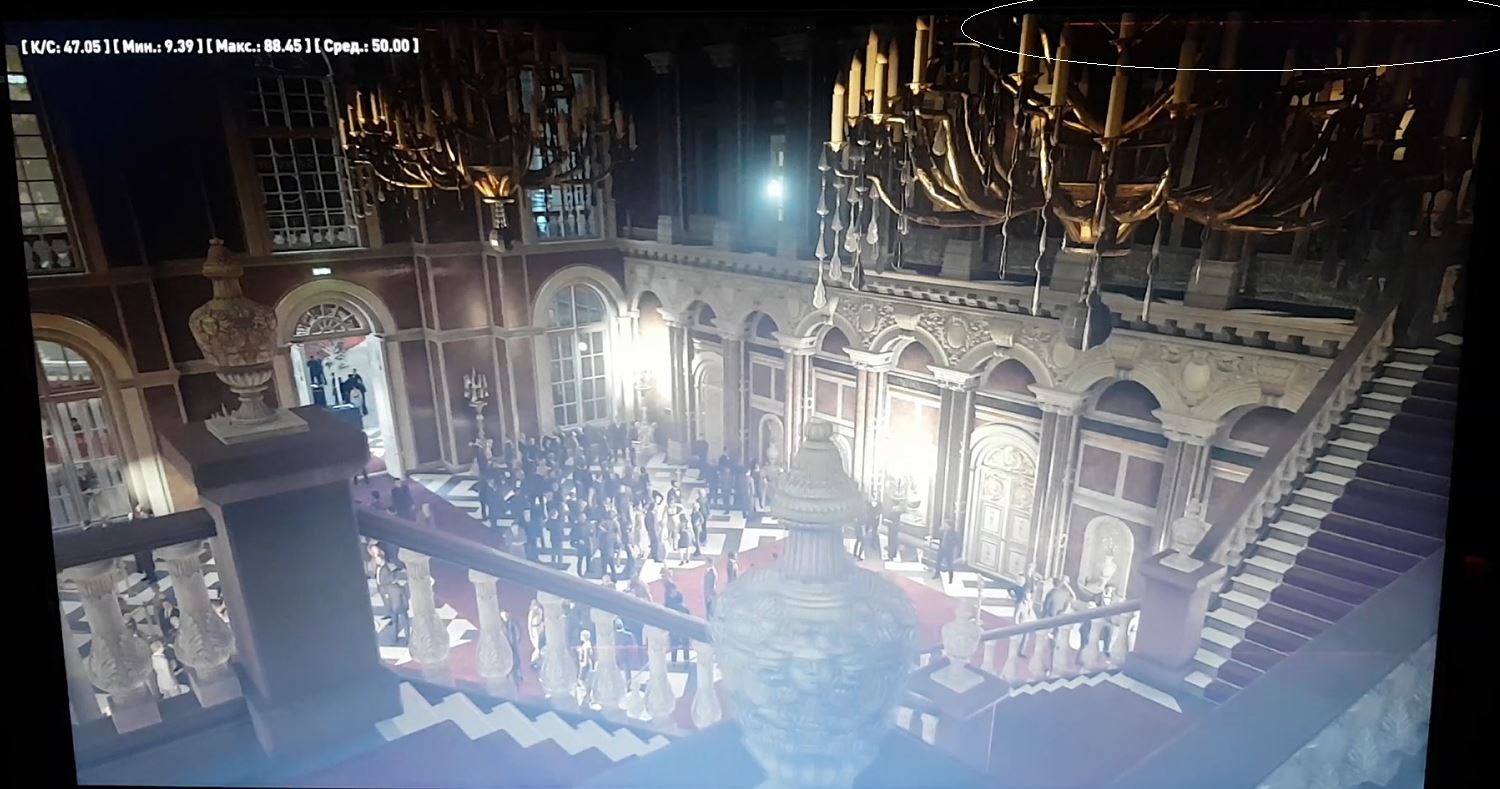

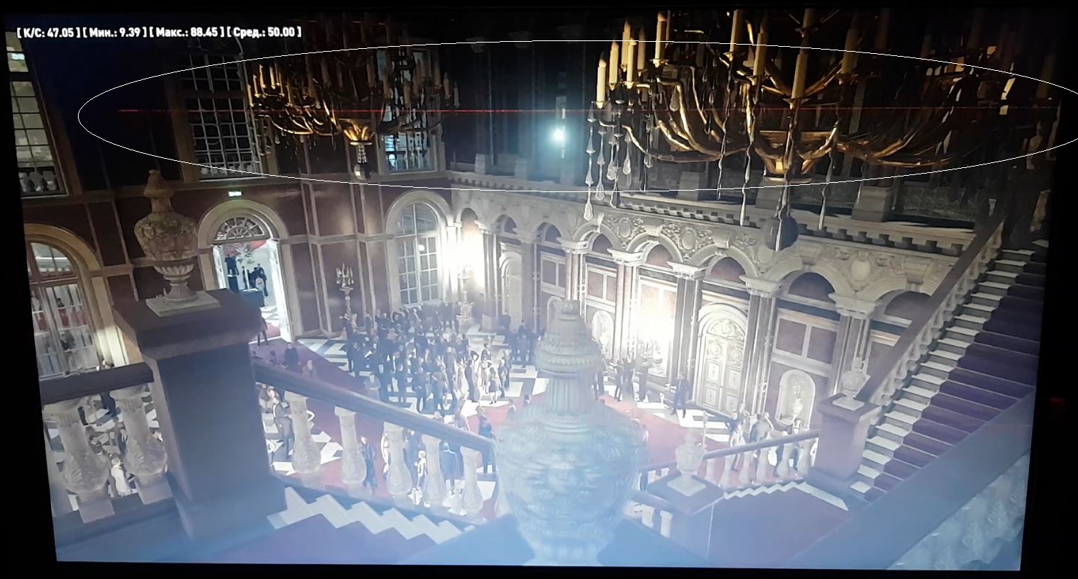

Доброго дня. Встречал ли кто подобную проблему:
Мерцают горизонтальные красные линии. Появляются рандомно, спустя минимум 15-20 минут работы ПК. Как в играх, так и при серфе в браузере, так и при просмотре видео.
1.JPG [ 271.46 КБ | Просмотров: 2015 ]
2.JPG [ 294.67 КБ | Просмотров: 2015 ]
Снимок3.JPG [ 293.76 КБ | Просмотров: 2015 ]
Кусок видео, где на последних секундах заметна проблема - https://dropmefiles.com/QKpEm
При записи видео с экрана через Afterburner, этих проблем не видно. Карта не греется даже в самом жестком тесте выше 60 градусов. Бублик не выявляет это проблему, т.е. в нем так же могут появиться эти полосы рандомно, а могут несколько тестов и не появляться вовсе.
Конфиг:
Asus P9x79
Xeon 2689
Nvidia GTX1060 ROG Strix 6g версия драйвера 436.15.
Когда точно появились проблема не скажу, ориентировочно с заменой процессора i7-3820 на зион 2689, но тогда и система чистилась и драйвера переустанавливались, плюс ставился патч нвидиа для активации режима PCI-e 3.0. патч откатил, но проблема осталась.
Монитор подключен кабелем DVI-I с ферритовым фильтром. Без переходников. На днном кабеле система работала больше 3х лет.

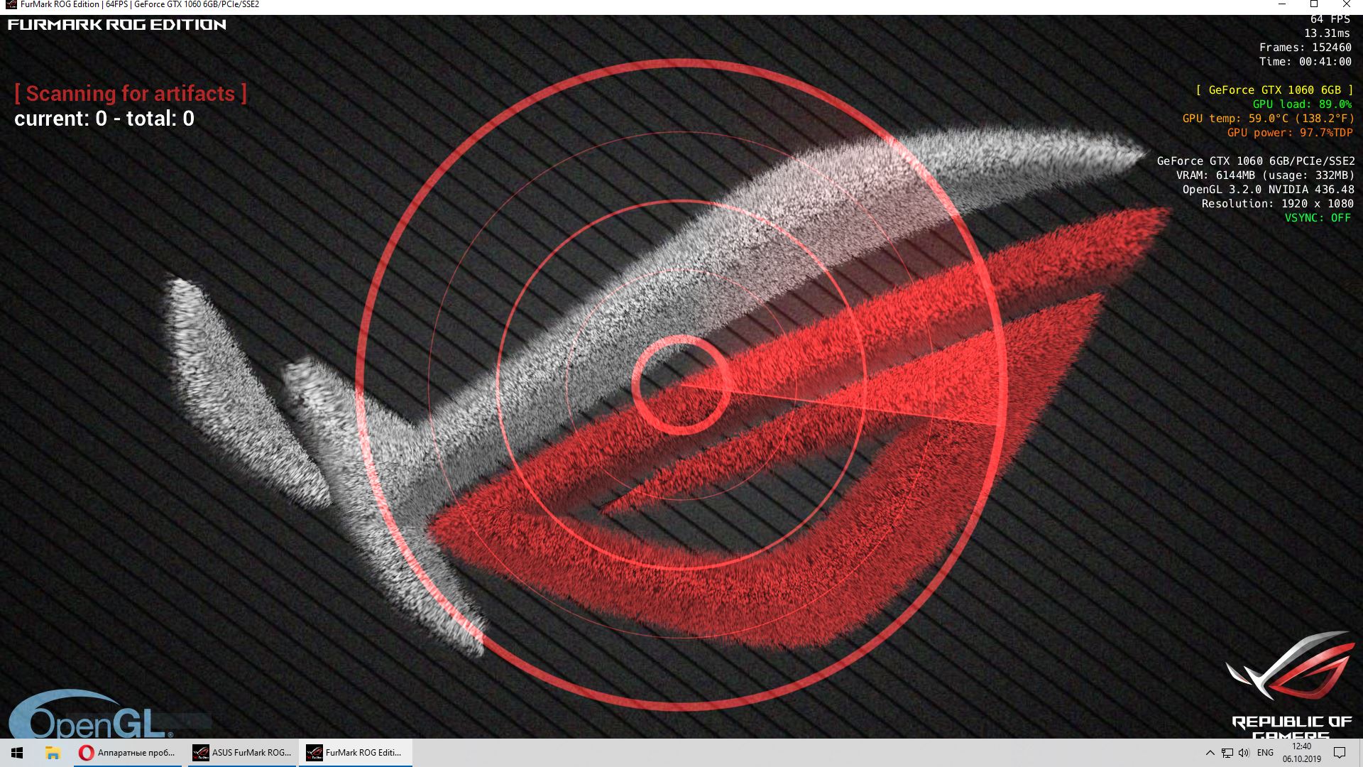

Простестил аналогом комбустера, только от Асуса. FurMark ROG Edition x64 с включенным анализом артефактов.
11.JPG [ 368.87 КБ | Просмотров: 2003 ]
upd. Пересобрал весь компьютер, почистив каждую деталь. Проблема не исчезла. В биосе, кстати, она тоже присутствует.
Регистрация: 09.08.2016
ejsamogon для теста подключи моник по другим выходам, может DVI нагнулось
i7-4790k, MB ASUS Maximus Hero VII, ASUS RTX 2080 Strix, RAM 16GB CRUCIAL Ballistix 4GB DDR3-1333, SSD M.2 WD Black 256[sys], SSD Samsung 860 Evo 1000
Регистрация: 02.03.2012
Проблема решена. Спасибо за советы.
Решение:

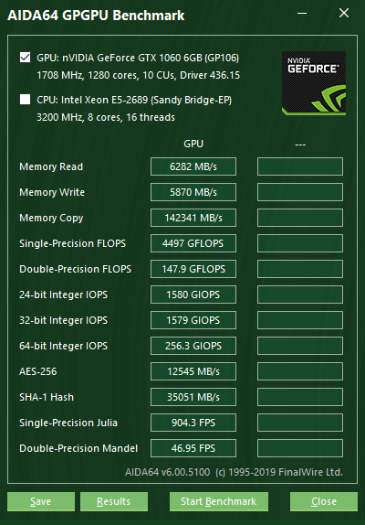

Заменил кабель DVI-D на HDMI + переходник к монитору DVI-D(male)-HDMI(female). (т.к. в мониторе нет выхода HDMI).
Полосы перестали появляться. К тому же, просто для интереса, после патча nvidia для плат на чипсете x79 прирост производительности памяти увеличился в почти 2 раза.

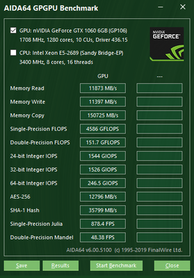

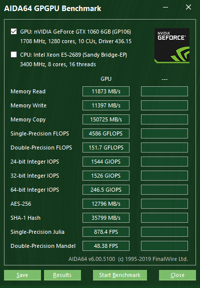

gpgpu.png [ 118.96 КБ | Просмотров: 1954 ]
gpgpu(PCI-E 3.0).png [ 119.08 КБ | Просмотров: 1954 ]
