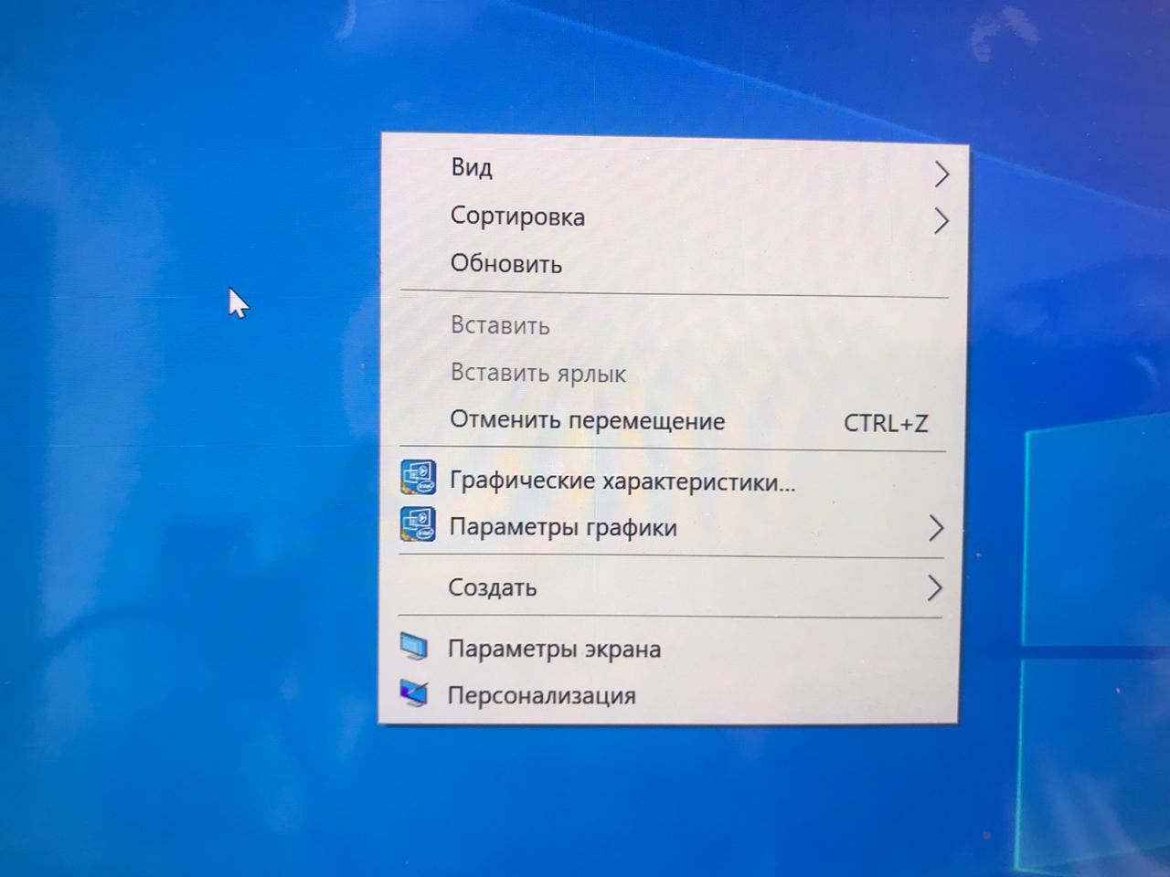

Ребят, кто сталкивался...
Запоздалая реакция интерфейса Windows....менял видеокарты/мониторы/кабели - проблема периодически появляется: иногда несколько раз за 10 минут, иногда - всего лишь раз в день...чем быстрее двигать мышкой - тем быстрее появляется реакция....в норму приходит - если сменить разрешение туда/обратно....конфиг профильный, пробовал Windows 10 (v1803, v1903,v1909), разные версии драйверов/биосов...не знаю уже куда копать.....
Windows 10 Interface Slowdown

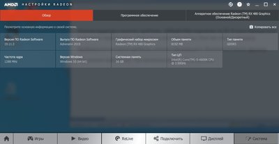

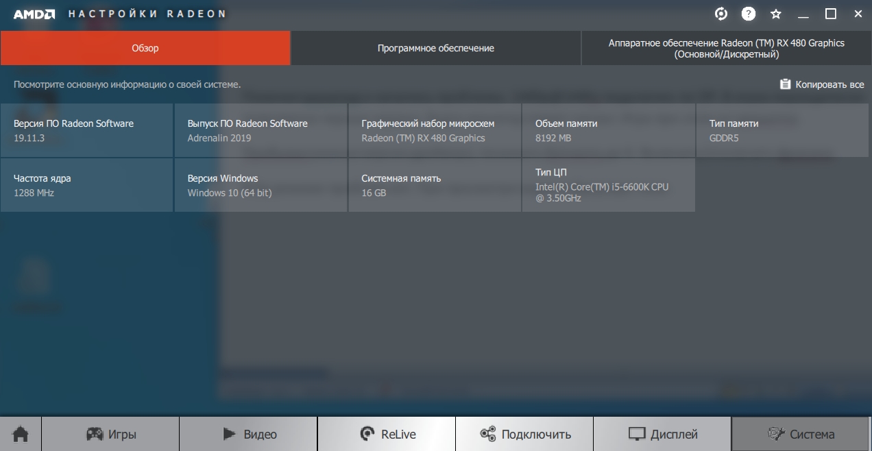

Регистрация: 27.11.2019
Поменял монитор и начались проблемы. 1440р@144hz подключен по DP. В играх периодически появляются черные экраны, будто монитор теряет сигнал. Игра при этом не крашится.
Пробывал разные версии драйвера (удалял через DDU), понижать битность до 6. Включать/отключать фрисинк.
В 2д режиме проблем нет. При просмотре видео в браузере тоже. Все железо в стоке.
Если записывать геймплей релайвом, то на полученном видео никаких черных экранов или артефактов нет.
XFX RX480 RS 8GB
Очень похоже на то, что на этом видео https://www.youtube.com/watch?v=xuA28lD0oWU

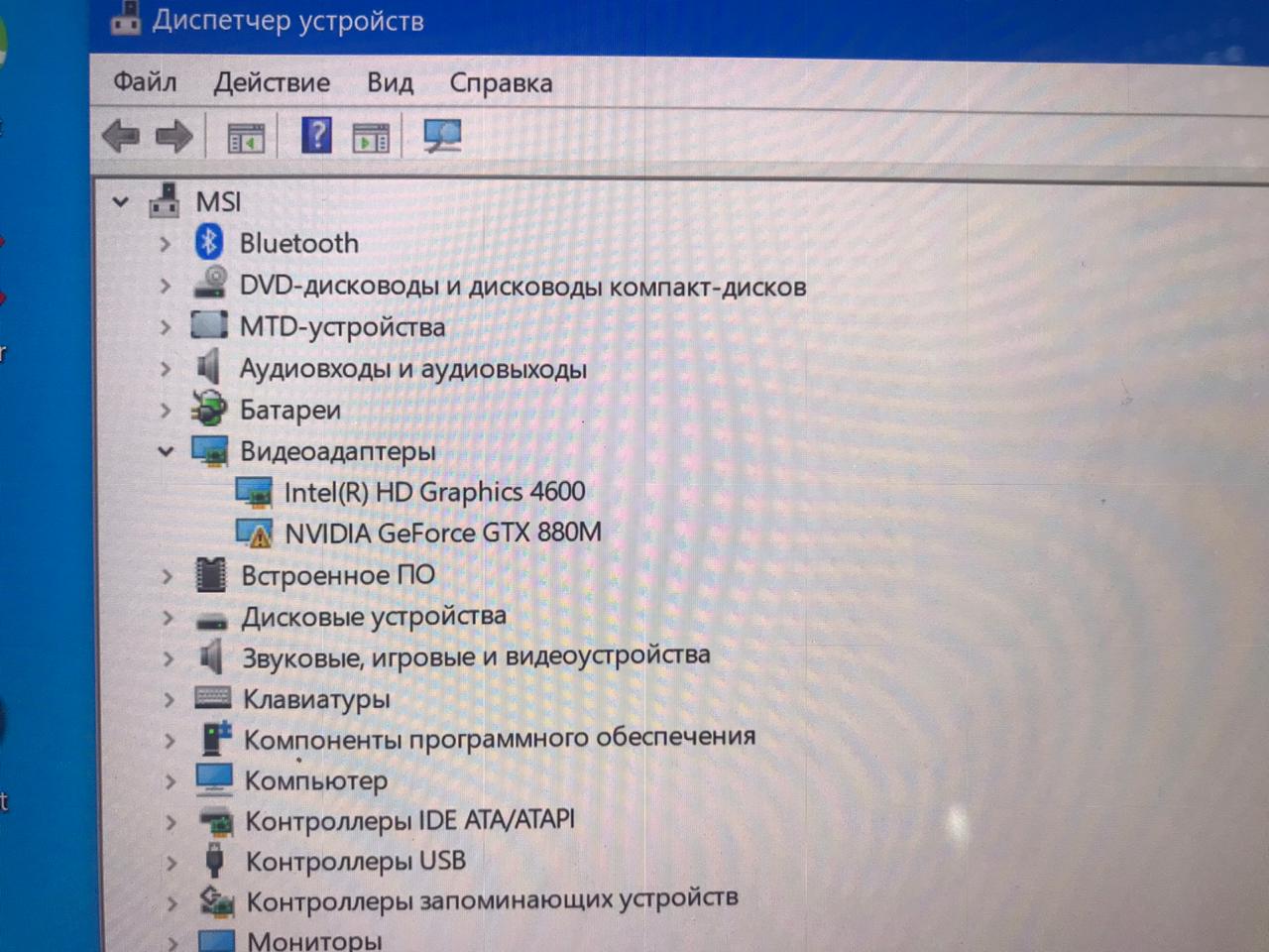

Регистрация: 04.12.2019
Всем привет, помогите кто может, у меня ноут MSI GT60 2PE. На ноутбуке стоят две видеокарты, Intel - встроенная и NVIDIA. При покупке ноутбука, стоял вида 8.1, потом обновился до 10. Теперь ноутбук
не работает сразу с двумя видеокартами. Видит нормально только Intel, а Nvidia не хочет. Обновлял драйвера, удалял, те и те, устанавливал их в разном порядке, не чего не помогает. ноутбук не могу подключить через HDMI к телевизору, так как не видит NVIDIA. Помогите кто может, у же устал с этим бороться.
Добавлено спустя 14 минут 59 секунд:

Регистрация: 07.11.2008
DimaLozovoy дрова с сайта nvidia или с сайта производителя? bios обновлял до последнего? народ пишет, что это должно помочь. скорее всего проблема в этом.

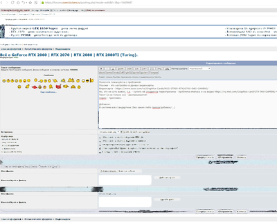

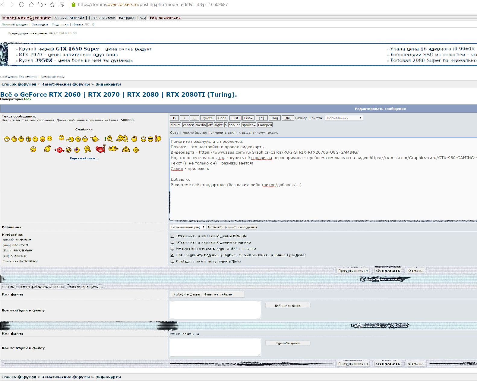

Регистрация: 06.12.2019
Помогите пожалуйста с проблемой - в чём причина?
Похоже - это настройки в дровах видеокарты.
(которые - действуют на обе (Нвидии)
Обе - покупались с новья.
У обоих - проявилось, практически с самого начала)
Видеокарта (сейчас) - https://www.asus.com/ru/Graphics-Cards/ ... 8G-GAMING/
Но, это не суть важно, т.к. - купить её сподвигла первопричина - проблема имелась и на видео (предыдущая) https://ru.msi.com/Graphics-card/GTX-960-GAMING-4G
Текст (и не только он) - размазывается!
Скрины - приложены.
Добавлю:
В системе всё стандартное (без каких-либо твиков/добавок/...)
Мощность БП достаточна 800 Вт.
Или же - обе видеокарты бракованы/сломаны?
Просто - удивительно мне, что - две подряд, разные (в т.ч. и - разница, больше 3 лет. Одинаково неисправны.
2070 - гарантия-то, ещё действует (купил вчера).
Может всёже - настройки в дровах какие?
(да, самому смешно, но - надеюсь на это, всёже)
Безымянный.png [ 1.22 МБ | Просмотров: 637 ]
