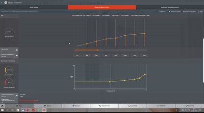

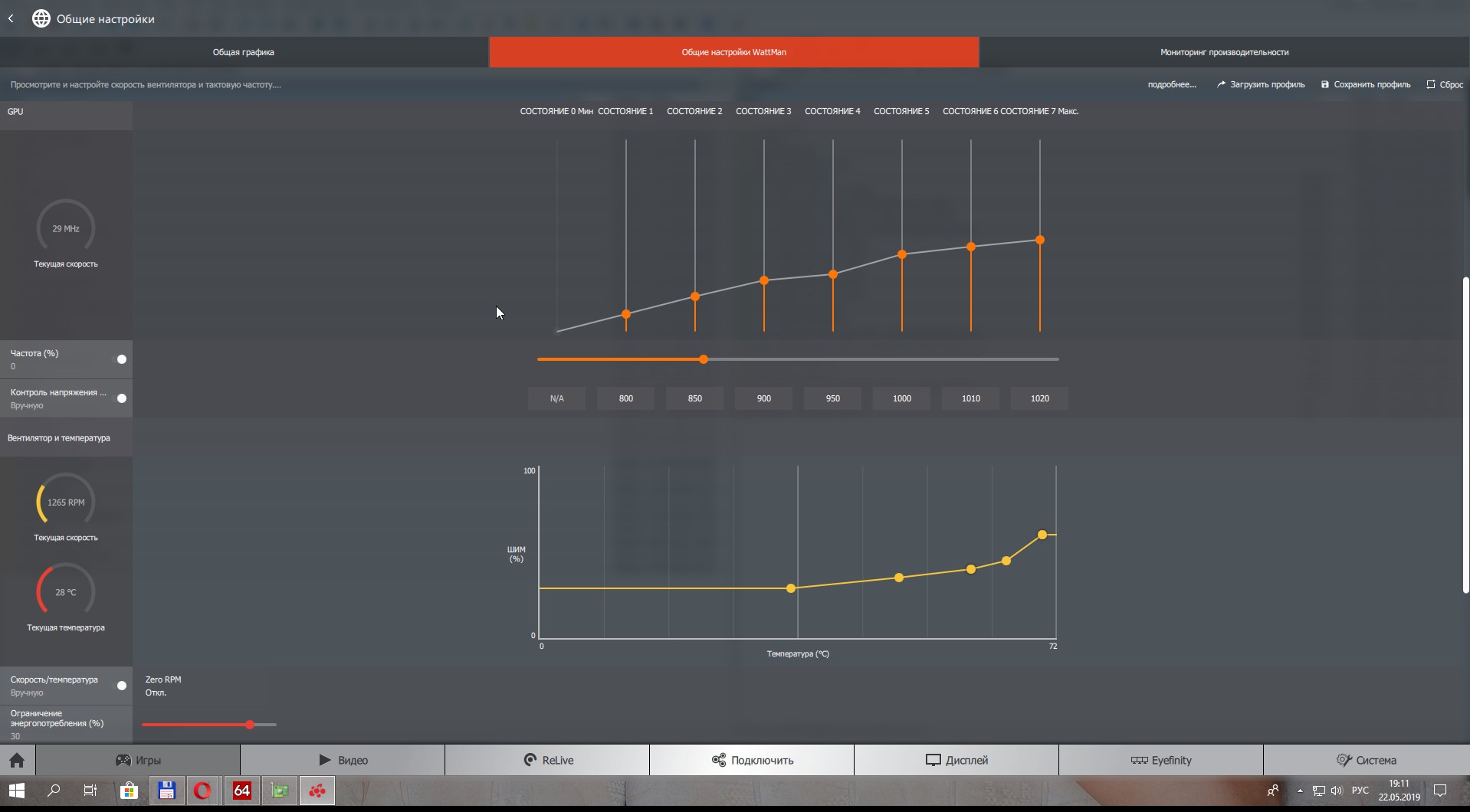

вчера пришла вега пульс, настройки ватмана сбрасываются после перезагрузки и так же нет целевой температуры
карта в авто-сбалансированном режиме вешала комп (видимо из-за температур, на хотспоте было 85+), после манипуляций с вольтажом работает примерно на частоте 1550 мгц с нормальными температурами и пока без зависаний, на днях буду пробовать ещё.
память попалась от самсунг, её пока не крутил
владельцы веги 56 пульс, поделитесь своими настройками (сколько паверлимит давали и т.п.) и мнением о данной карте

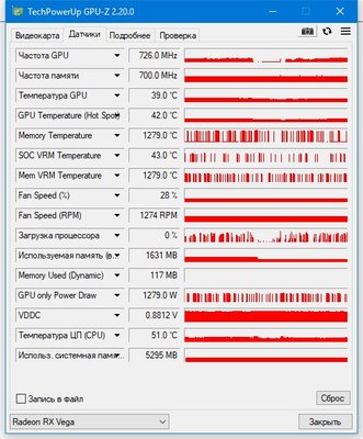

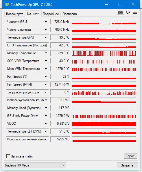

Опишу проблему возникшую 3 дня назад
Пришла карта Vega 56 Pulse
После подключения устройства и установки драйверов работает нормально, но стоит запустить игру например Shadow of the Tomb Raider, World War Z и др. проходит несколько минут и пропадает сигнал на мониторы (сейчас их два: hdmi и dp) и зависает клавиатура и мышь, но крутятся все вентиляторы, звук ещё некоторое время воспроизводится. Приходится перезагружать компьютер, а при загрузке ОС (у меня W10x64) сбрасывается драйвер на дефолтные настройки.
Иногда бывает по другому: в игре зависает и звук зацикливается, иногда сбрасывается/восстанавливается драйвер без нужды в перезагрузке через кнопку питания компьютера (просто выкидывает на рабочий стол и сообщает о сбросе настроек драйвера видео карты до заводских).
Посредством Wattman пробовал с разные профиля (энергосберегающий, сбалансированный), а так же пользовательский (со своими настройками вольтажа, управления системой охлаждения и пр.), что не оказало положительного эффекта.
Биос не обновлял, температуры по hotspot не более 75-85'C, а остальные ниже градусов на 10-15 в зависимости от настроек. Менял слот PCI-E для карты, б/п chiftec force 750W bronze. Устанавливал 19.5.1, 19.4.1 и 19.5.2 версии драйверов опять же не помогло. В 19.4.1 датчики выдавали аномальные показания (прикрепил файл).
В heaven - тест крутил минут 15 никаких сбоев.
В чём может быть причина такой работы?
2.jpg [ 99.76 КБ | Просмотров: 1295 ]
Регистрация: 20.04.2019
Знакома данная проблема, скорее всего БП. Сколько ему лет? То что у него сертификат бронза это абсолютно ничего не значит.
И проблема далеко не новая, тем на реддите достаточно
Так же стоит попробовать сменить кабель от видеокарты к монитору (не надо говорить что вы это делали, а реально сделайте. Попробуйте HDMI или наоборот, VGA)
Так же на реддите видел посты о проблемах на определенных моделях мониторов.
