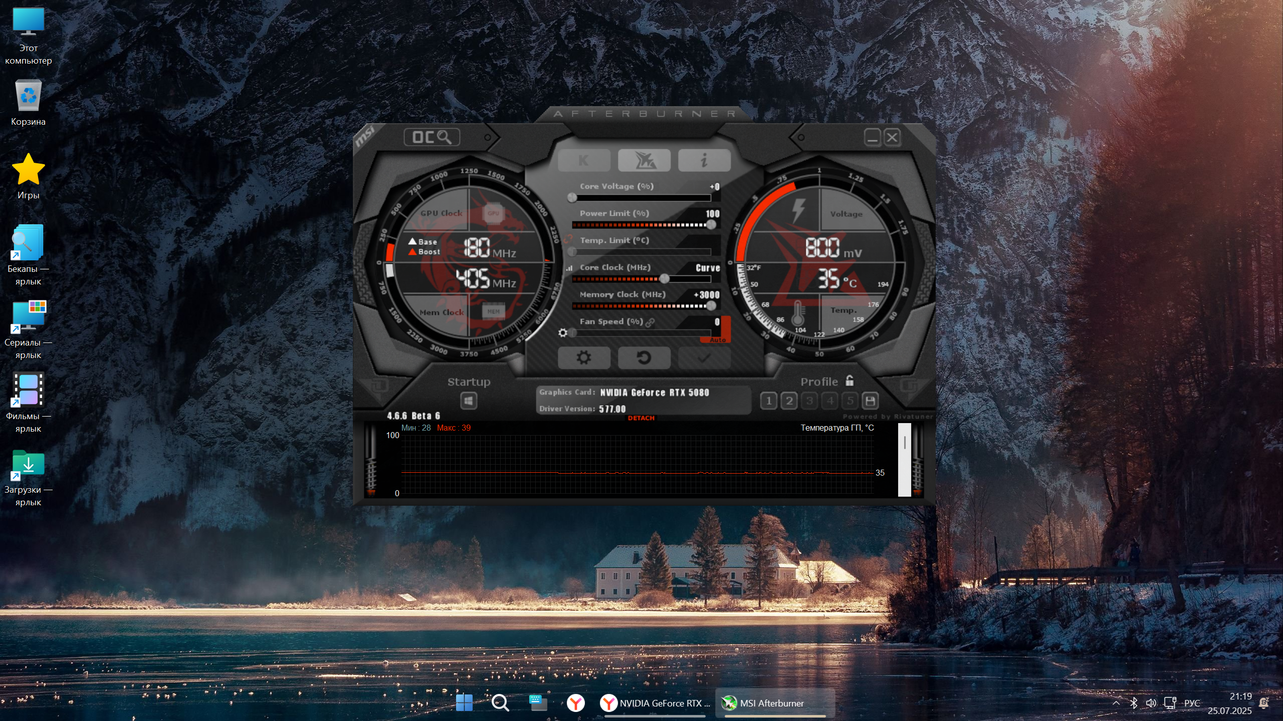

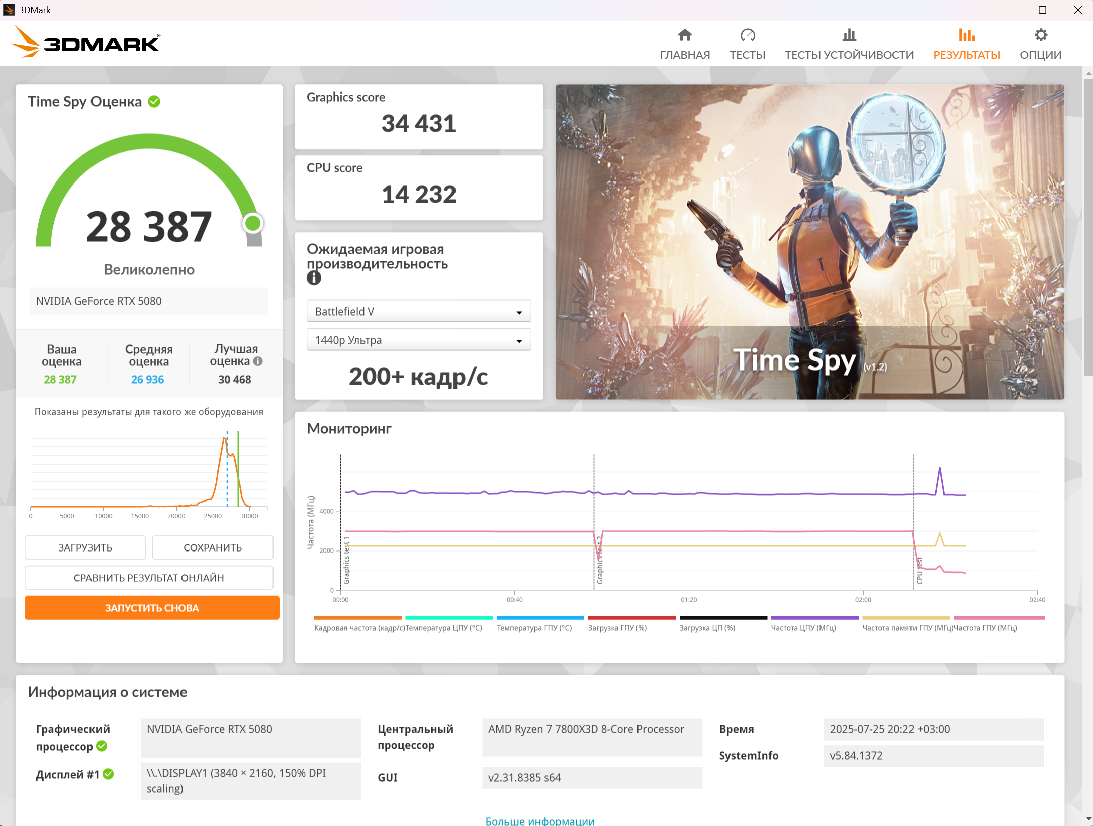

XenneX У меня со штатным BIOS с андервольтом (3000Mhz/950mv) + 3000 по памяти и максимальным потреблением 335w вот так вышло.

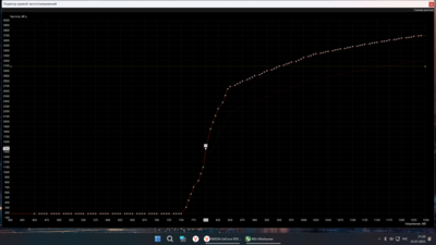

stiffmaster не, с андервольтом настроил 3097 - 0.95, в играх после нагрева частота 3050-3060, нижние частоты я разлочил через конфиг и понизил, в играх работает нормально.
1.png [ 179.78 КБ | Просмотров: 4766 ]
в комнате 27 градусов, спадет жара, потом вернусь к бенчам

stiffmaster писал(а):
вот так вышло.
там есть чит в дровах, можно включить режим производительности и результаты будут выше, попробуй

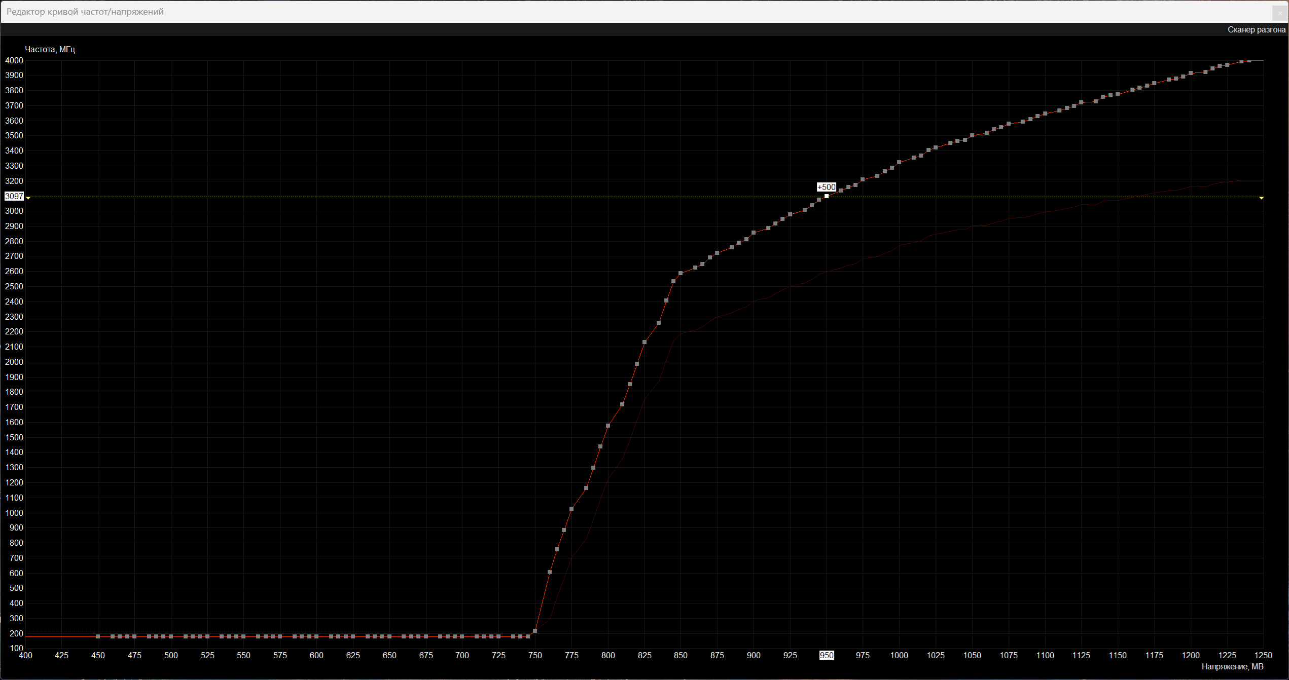

stiffmaster

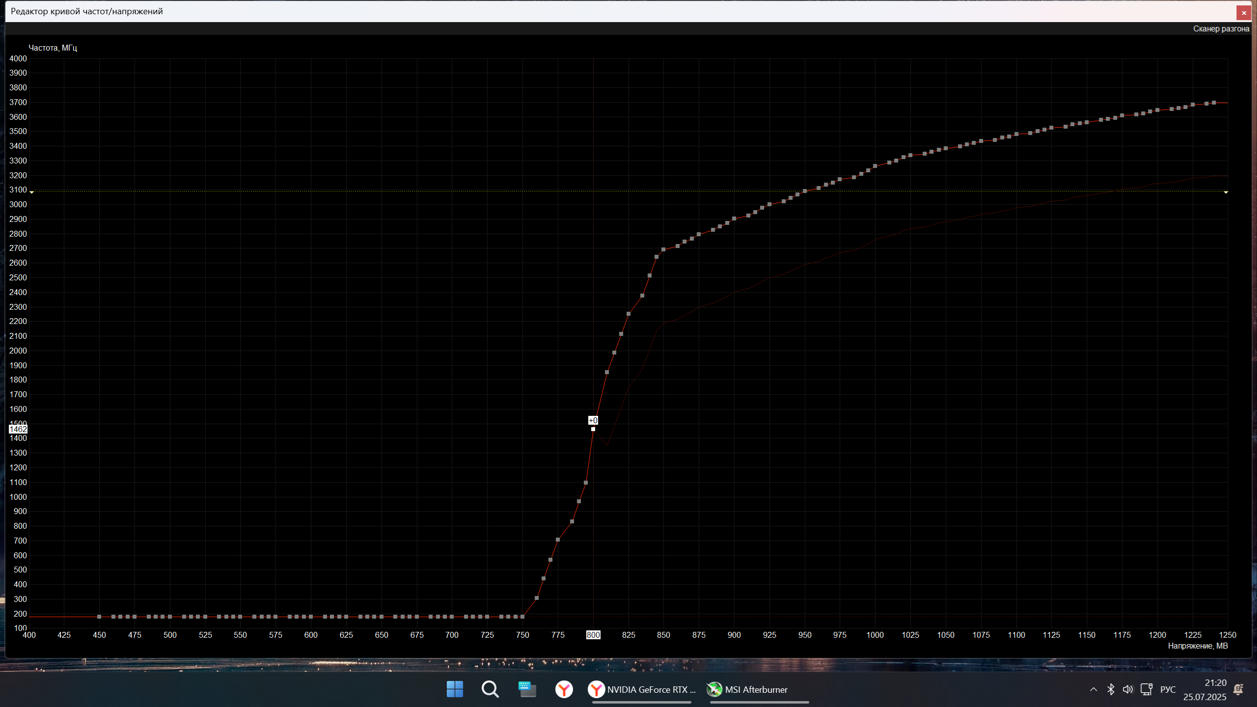

гайда как такого нет, просто в мси аб на 5080 не видно все частоты в курве, а чтобы их было видно нужно открыть файл MSIAfterburner.cfg который лежит в папке с программой C:\Program Files (x86)\MSI Afterburner
И поменять вот эти строчки, тогда будет видно все частоты:
VFCurveEditorMinFrequency = 100
VFCurveEditorMaxFrequency = 4000
VFCurveEditorMinVoltage = 400
а дальше как обычно все настраиваешь, просто сама курва расширится
Добавлено спустя 27 минут 16 секунд:
stiffmaster
Сдвинь на 800 до 0, и браузер закрой
1.png [ 6.58 МБ | Просмотров: 4708 ]

XenneX А ты каким способом курву настраиваешь? Тянешь с шифтом вверх?

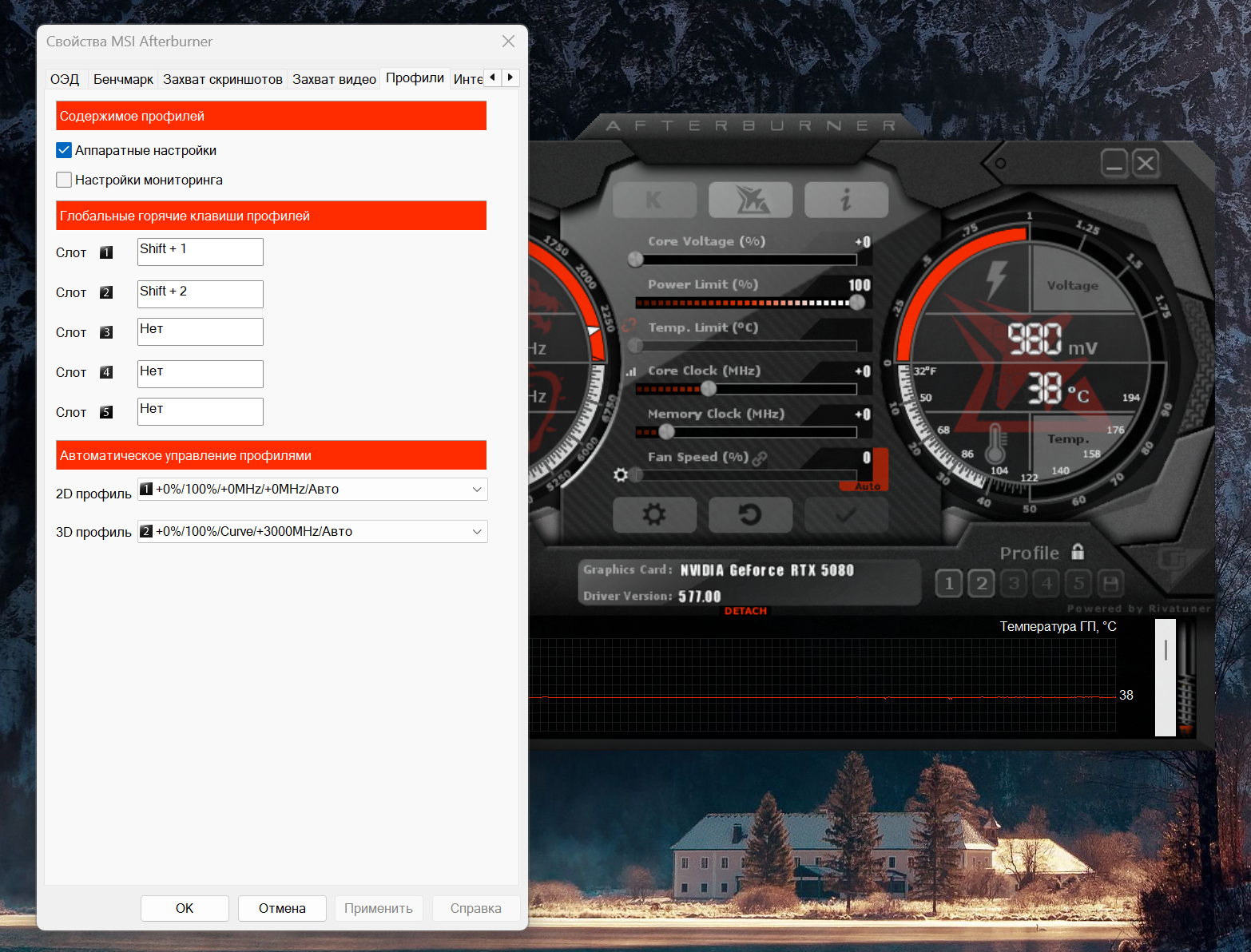

Регистрация: 15.05.2021
stiffmaster
выделяешь самую левую, зажимаешь CTRL и с зажатым контролом тянешь нужную точку к примеру 0.95, частоты относящиеся к 2д понижаешь потом выделяешь с шифтом, до 800 это 2д частоты там красным пунктиром выделено и убираешь их в 0.
если не хочешь ковырять 2д частоты в курве то делаешь вот так, пустой профиль сохраняешь, и его назначаешь в мси аб, тогда без разницы что там, видюха будет брать с дефолтного профиля:

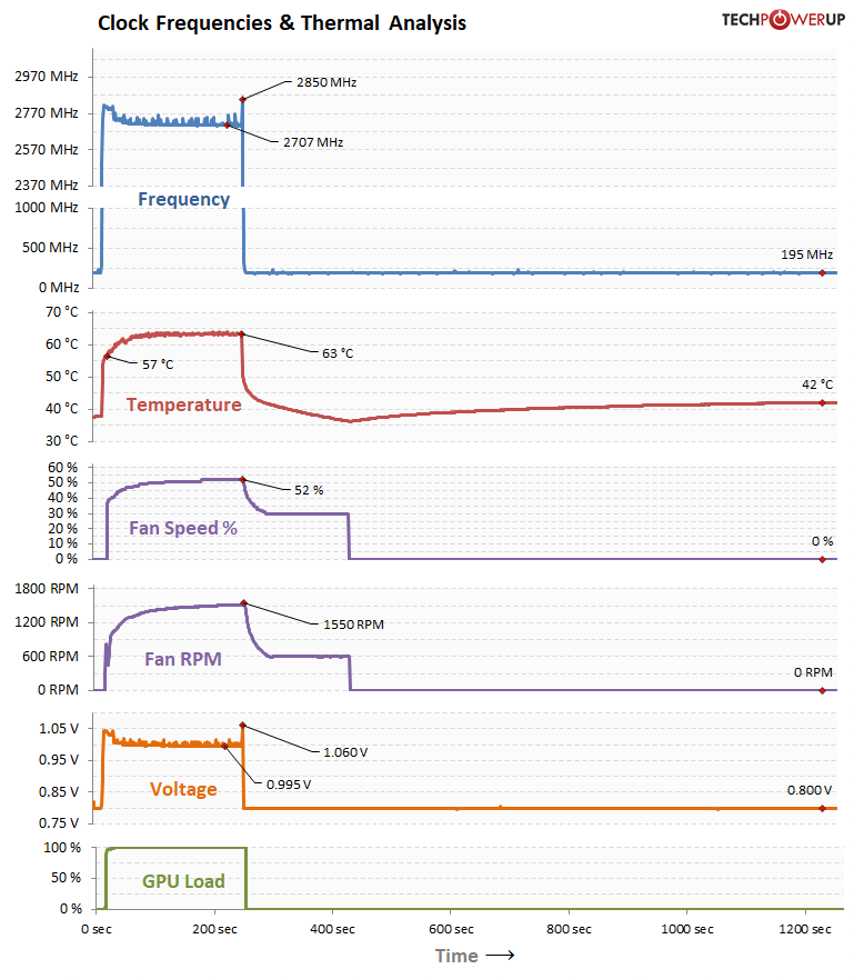

Как-то раньше не обращал внимания, а только что сообразил.
На вкладке ТПУ "температуры и шум" можно увидеть минимальные обороты, которые может крутить карта (т.е. соответствующие 30% pwm).
Расклад такой:
Мси - минимум 1130, палит - 1150, гига -1150, зотак - 1150, пну - 1030, колорфул - 1250.
Меньше 1000 могут крутить только галакс/кфа2 - 600 оборотов и асусы - 600...750.
