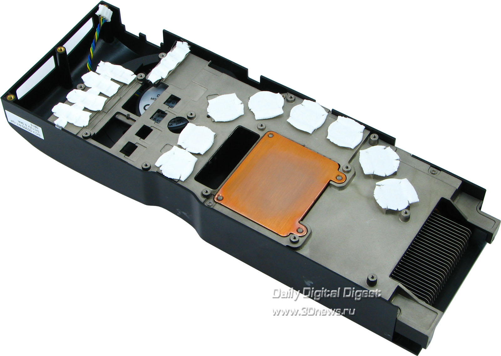

системник у меня стоит под столом, карту предыдущую чистил раз в месяц, а как чистить эту карту?
Вообще есть мануал, как её разбирать?
и есть смысл сменить термоинтерфейс на Arctic MX-2!?
Регистрация: 16.04.2008
Каждый месяц наверное перебор, я продувал пылесосом с обратной стороны (там где воздух выбрасывается). Раз в квартал или полугодие (периодически проверяйте макс. темп. нагрева и конечно часами гонять "Бублик" не стоит). Дело в том, что термопрокладки довольно хрупкие, от частой разборки разрушаются.
как её разбирать?
Если не изменяет память (давно не практиковался), как и большинство референсов.
- откручивайте винты (не подряд,а крест - накрест) на обратной стороне ВК. http://www.ixbt.com/video3/images/ref/g ... n-back.jpg
- аккуратно разделяете на 2 части http://images.bit-tech.net/news_images/ ... -g92/9.jpg
- отцепляете разъем вентилятора
- откручиваете винты скрепляющие кожух и радиатор http://www.3dnews.ru/_imgdata//img/2008 ... 105294.jpg
- разделяете http://www.expreview.com/img/review/980 ... gtx_28.jpg
Сборка в обратном порядке.
Как то так, разберетесь.
Не думаю, т.к.
Al71 писал(а):
71* это хороший результат.
Может быть через несколько месяцев, при чистке, если дефолтная засохла.
