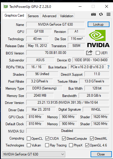

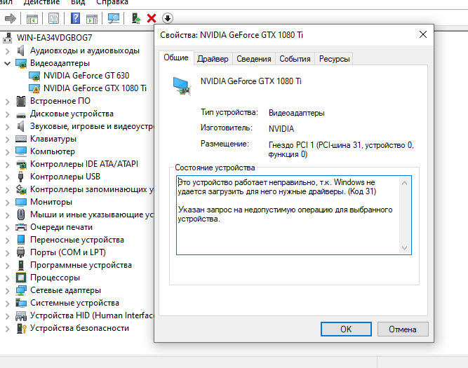

Народ, выручайте, не знаю куда обратиться
Приобрел у подлой личности на олх gtx 1080ti ichill x4 (За адекватную цену, с полным комплектом, ничто не вызывало подозрений)
В итоге понял, что меня неплохо так кинули, карта не стартует ни в одном пк, с помощью затычки увидел, что win 10 ее все-же определяет, в гпу-з тоже видно, но какие-то дикие данные., диспетчер устройств выдает ошибку 31
Подумал на биос, но Nvflash ( пробовал из под DOS) ее не видит
Система запускается только в случае, когда затычка в верхнем слоте, а дохлая 1080 - в нижнем. (когда 1080 в верхнем, плата даже не стартует)
Есть ли возможность исправить? или проблема по железу, пробой цепей питания например? в зоне досягаемости ни мастеров, ни "мастеров" нет, грустно..
*Позже в диспетчере устройств стал вылавать ошибку 43*

Регистрация: 23.11.2019
Откуда: Владивосток
Взял в/к на время, затычку, r9 280. Так вот запускаю любую игру, она начинает шипить (мб дросселя, но уверен), видео записал на ютуб. Вопрос, что может быть и опасно ли это как то для системы в целом?https://www.youtube.com/watch?v=ja3LxBzSKno
