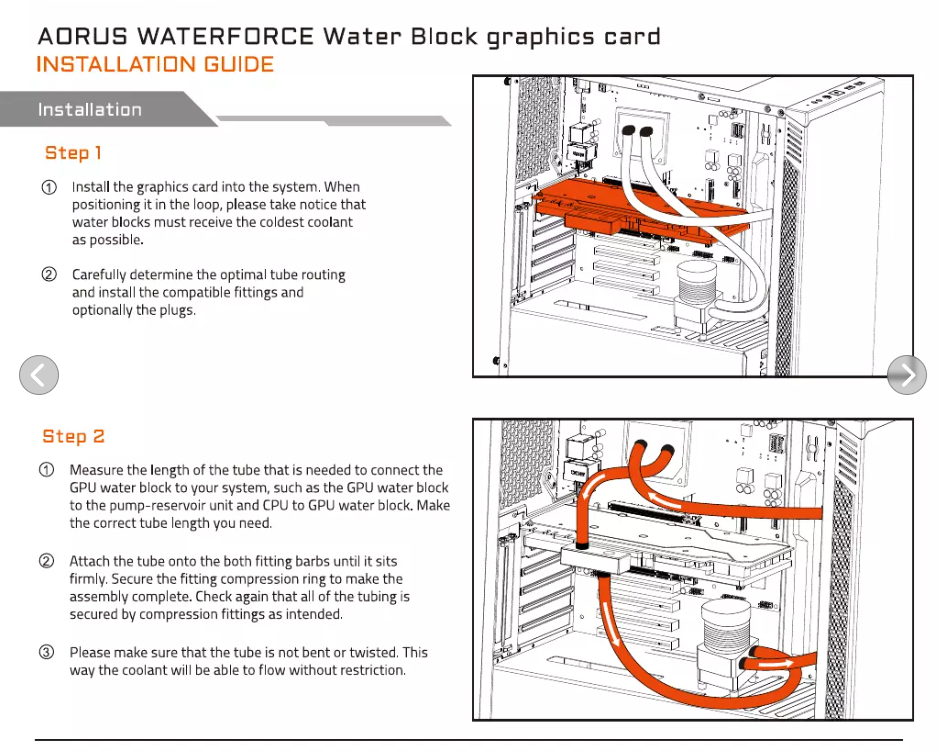

приветствую , подскажите есть ли разница в направлении потока жидкости в данной видео карте GIGABYTE GeForce RTX 4070 Ti AORUS XTREME WATERFORCE WB ?
При заливке карта сразу падает в ошибку и мать ее не видит , без воды карта определяется , отдавали в сервис сказали что карта работает в штатном режиме .
По родной инструкции вот так вот , у меня наоборот . Бред конечно но не понимаю в чем причина .

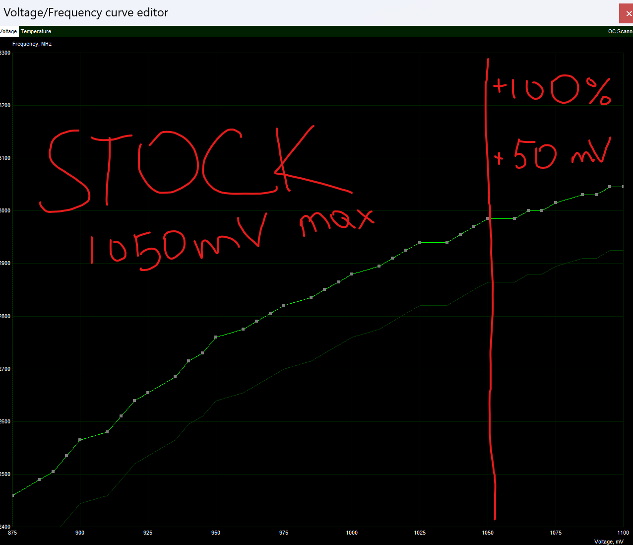

AHDPEY198329477 писал(а):
Напругу разве можно поднять?
в афтербернере ползунок "Core Voltage" неактивен?
можно поставить крайнюю бету, там это как раз добавили
MSI Afterburner #18380543
Palit RTX 5090 GameRock OC; AMD Ryzen 7 9800X3D; MSI MPG X870E EDGE TI WIFI; Samsung Odyssey OLED G8 G80SD
https://steamcommunity.com/id/tkxx2
Регистрация: 22.02.2012
Откуда: Моск. Обл.
Фото: 332
Если честно, я даже не заморачивался с напряжением. Да и какой смысл, если разгон возможен только методом регулирования кривой, которую или ползунком сдвигаешь всю, или находишь рабочую точку на этой кривой? Все равно все регулируется лимитами. Если не ошибаюсь, то увеличение напряжения (если оно работает) получится по принципу положительной курвы на райзенах начиная от зен-3.
R7 5800X3D (CO -30) // B550 AORUS PRO V2 // Micron Rev. E. 32GB (2x16GB)@3600 // RTX 4070 SUPER // 2560х1440 180гц
Предупреждение
Регистрация: 20.08.2011
Откуда: Рязань
без понятия как там на райзенах
тут же просто увеличиваешь максимальное напряжение на кривой, т.е. снимаешь ограничение с 1050мВ или сколько там на 4070с, и получаешь около 1100мВ на +100% значения ползунка
вот как это выглядит на моей карте
Становятся доступны точки кривой с напряжением выше. Работает по сути как в PBO+200

ARMS фитинги какие используются? у меня такая же карта, и когда фитинги монсон затянуты, то касаются антипротечной системы, и карта в ошибку уходит.
Пришлось проклеить скотчем
