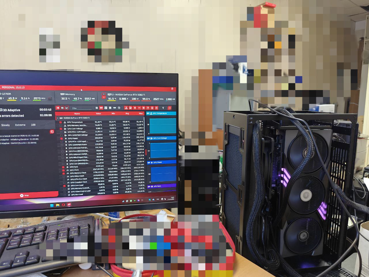

Добрый день. Имеется сборка i7-12700K, мать msi z790i, видеокарта 5060ti 16gb gaming trio, корпус jonsbo vr3 с райзером 4.0 загнутым под 90 градусов в сторону. В стресс тестах видюха греется якобы до 82 градусов и тротлит, при этом сами радиаторы холодные. Вентиляторы на 100% какова вероятность что проблема в райзере? в bios выставлял и 3.0 и 4.0 картина идентичная. При установке видеокарты в слот напрямую температура не превышает 55-60 градусов.

я ее вне корпуса пока держу. вопрос наверно был больше к повышению температуры... и вдруг окажется что это в целом нормально и лечится переходом именно на 5.0. А то получается купил специально холодную видюху а она себя как печка ведет...

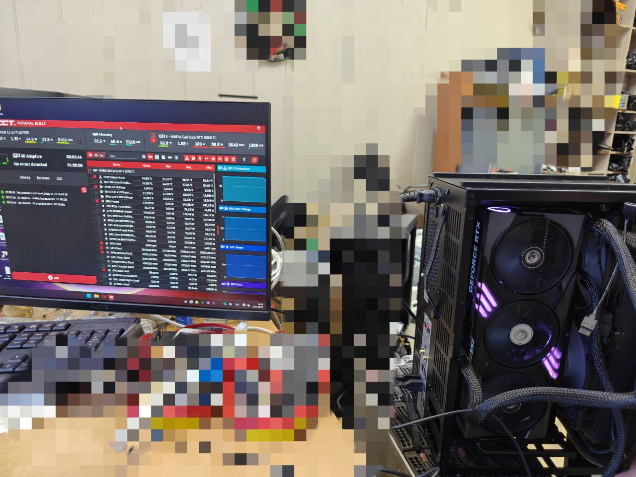

найдена неприятная зависимость.. у меня корпус со стоячей видеокартой, портами вверх. прогоняю тесты - 80-85 градусов. Достаю из корпуса с райзером - такая же ерунда. если перевернуть вентиляторами вниз - температура вне корпуса 56 градусов. все остальные положения 62-65 градусов.. Но у этой карты судя по информации msi нет испарительной камеры..
Видно что разница между тестами 1 минута, первый скрин портами вверх:
photo_2026-01-21_14-48-45.jpg [ 196.29 КБ | Просмотров: 3078 ]
Переворачиваем корпус вниз портами, получаем -20 градусов....
photo_2026-01-21_14-48-44.jpg [ 172.36 КБ | Просмотров: 3078 ]

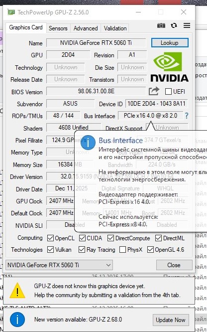

подскажите сильно влияет на произв то что видеокарта х8?
мат плата B760M GAMING X DDR4
ссд установлен на верх разъем (1 разъем M.2 (Socket 3, M key, типоразмер 2280) для SSD-накопителей PCIe 4.0 x4/x2 (M2A_CPU)
1 разъем PCI Express x16 для установки PCIe 4.0 плат расширения, режим работы x16; PCIEX16
* Разъем PCIEX16 предусматривает возможность установки графической платы или твердотельного NVMe накопителя. Если видеоподсистема ПК представлена только одной графической платой, ее необходимо установить в разъем PCIEX16.
1 разъем PCI Express x16, шинный интерфейс PCIe 3.0/ режим работы x4 (PCIEX4)
вааыва.jpg [ 108.59 КБ | Просмотров: 2679 ]
процессор zalman (так написано на кoмпютoре) монитор samsyng клавиатура оклик мышка разер колонки гениус принтер panaconik
Так 5060 по определению 8 линий. Они 16 не умеют использовать, амиго.
Практически никак. Разница заметна на PCIE 3.0. На 4.0 практически нет потерь в сравнении с 5.0.
