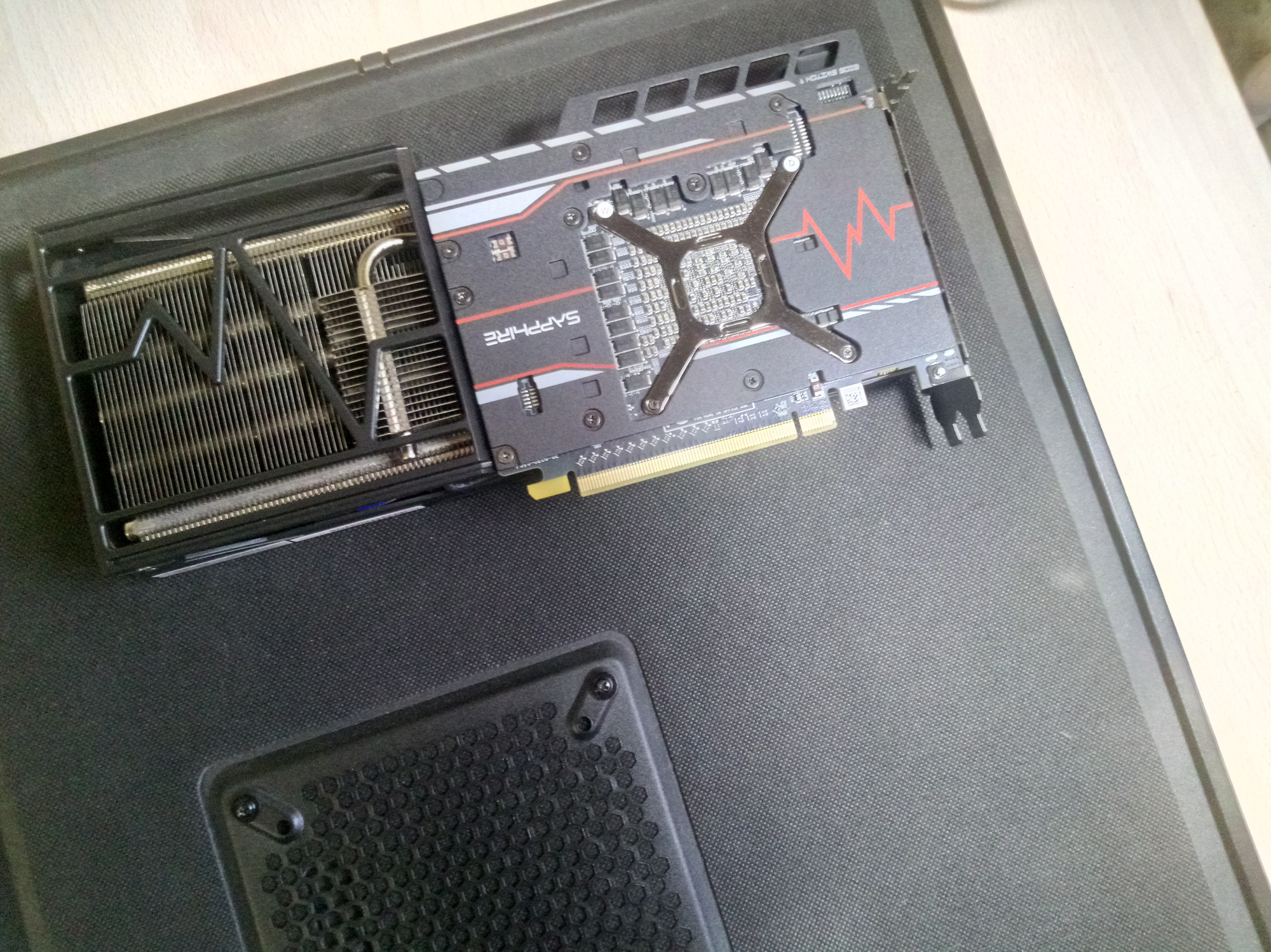

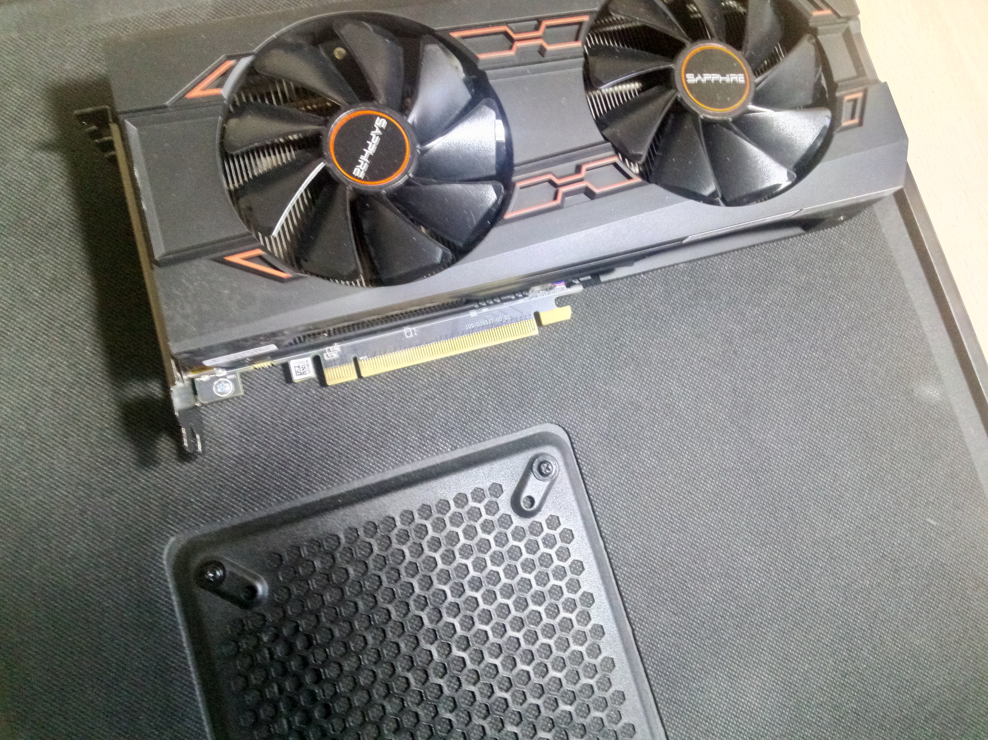

Сегодня, при упаковке видеокарты, я заметил, что есть физические повреждения контактов. Могут ли те проблемы, которые я описывал, быть связаны с этими повреждениями? Я обращался с картой осторожно. При ее установке ведь не должно было это произойти? https://imgur.com/a/6qeR8bS
нет, это не дефект
2s.jpg [ 1.28 МБ | Просмотров: 699 ]
1s.jpg [ 1.17 МБ | Просмотров: 699 ]

xamian писал(а):
нет, это не дефект
Спасибо за ответ, а тем более, за фото. Значит, это связано не с этим.

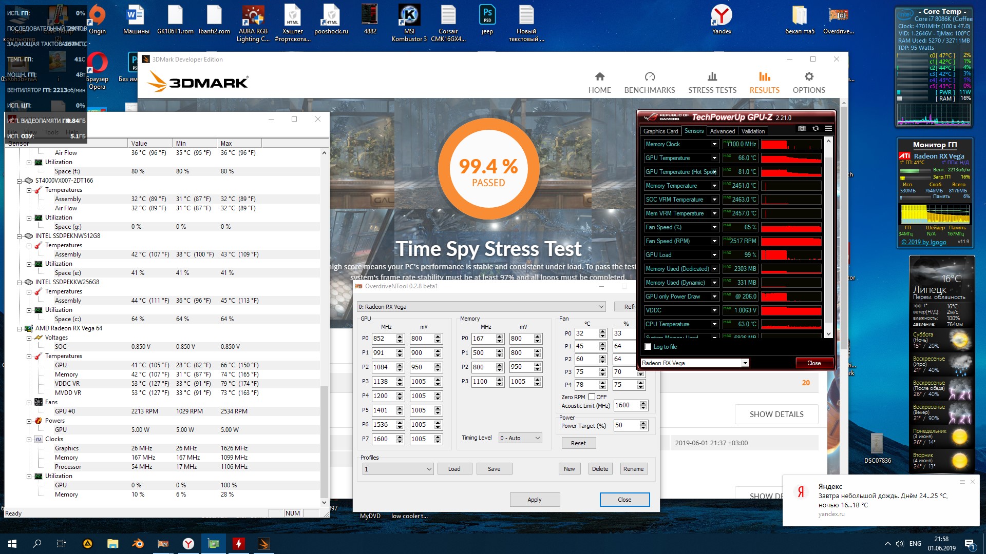

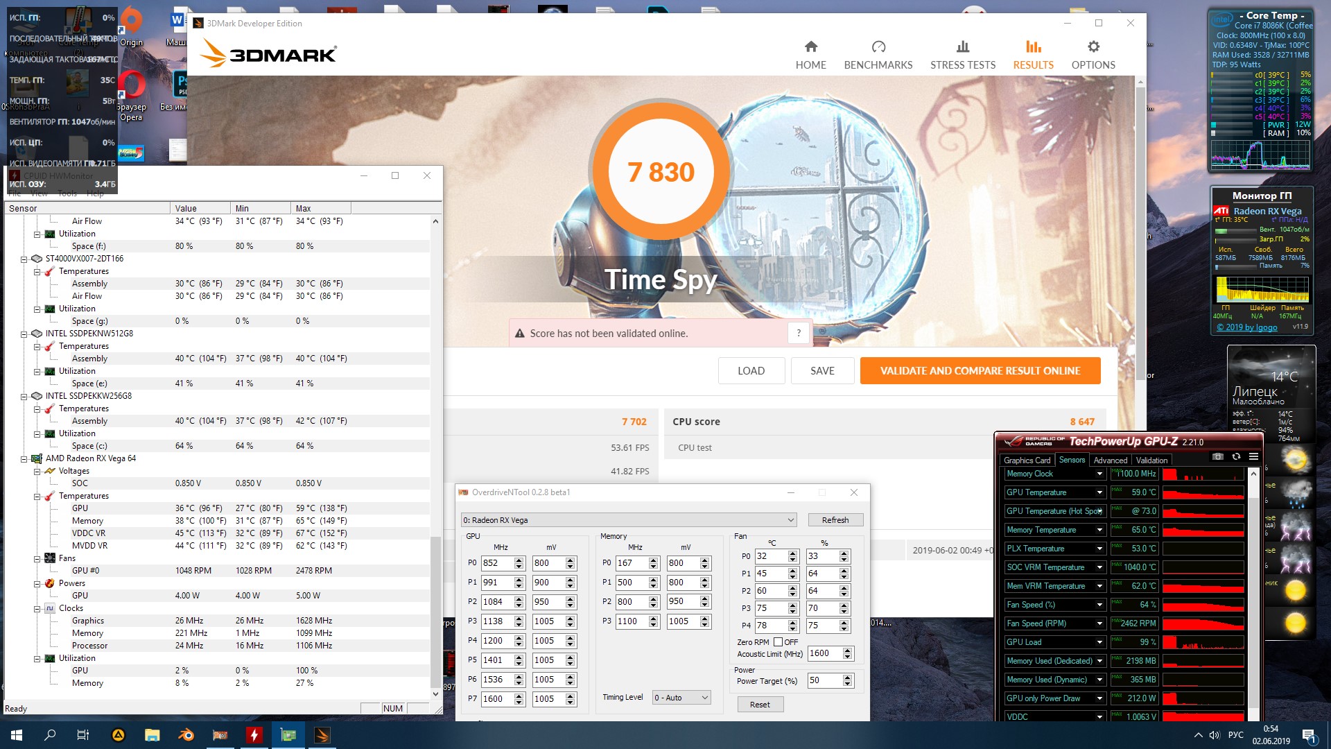

Доброго времени суток товарищи Вегаводы... Прошу принять в вашу честную компанию, уже как месяц владею 64 Стриксом.В итоге читая форум, от корки до корки к концу чтива мысли путаются, рука потихоньку набивается и вот, что получилось в итоге на 200W потребления... Вчера смотрел обзор Олега ( который на ДНС выложен ), и как бы глядя на оценки с установленным водоблоком на таких частотах ( с учетом того, что там 56 вега, может так и должно быть не знаю ) был удивлён своим показателям и частотам... Это я к тому, что многие тут пишут, что 56 с биосом от 64 и памятью на 100, грубо говоря одно и тоже -10%, но получается, что 64 вега на 200w и частоте 1550/1100 даёт чуть больший результат чем 56 под водой и разгоном до 1650...( температуры конечно разные, но 81 градус хотспот после стресса, я думаю нормально, в реальных играх 70+-, думаю нормально )... Вы не подумайте, что я там гоню на кого то, просто думаю 64 будет поумнее 54, как не крути, а если и ценник +5-6к думаю того стоит... Если где не прав подскажите и дайте совет. Спасибо за внимание.
time spy 7830.jpg [ 507.97 КБ | Просмотров: 1370 ]
Stress.jpg [ 541.86 КБ | Просмотров: 1370 ]
Ryzen 3900X;DARK ROCK TF; X470 Taichi (3.90); Corsair CMK16GX4M2B3200C16 32Gb(Hynix MFR)3533 MHz/16-18-20-40-60 CR1/1,4V);RX Vega 64(Strix)BIOS(AS04M)
Так 64-ая и должна давать производительность больше, просто она и изначально сильно отличалась по цене (стриксовская и теперь вроде, но может где смотреть цены).
Да и второй момент: система охлаждений (СО) на 56-ую и 64-ую "веги" у производителя могла быть одна и та же, при этом 56-ая под андервольтом и с этой СО - например не троттлила, а 64-ая могла и запросто троттлить, потому что та же самая СО могла стоять.
Уже по этим двум причинам - изначально и пошли оценки, что 64-ая неудачная, а 56-ая - норм.
Третий момент - у кого какого качества чип.
Четвертый момент - на многих тестах (не Олега) все могло работать под жутким троттлингом.
Пятый момент - на драйвера многие сетовали, по разным нюансам их.
Поэтому - море расхождений в оценках. И все по своему правы. :dance:

Hemul048 а можно Вас попросить провести тест FSU и Superposition на данной карте?
Интересен результат, которого достигнет Ваша карта в таком профиле.
