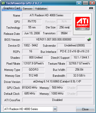

http://gpuz.techpowerup.com/08/09/07/c33.png
Это нормально? :shock:
Регистрация: 09.11.2006
Это нормально?
у всех такая проблема с Сat 8.9 Beta
