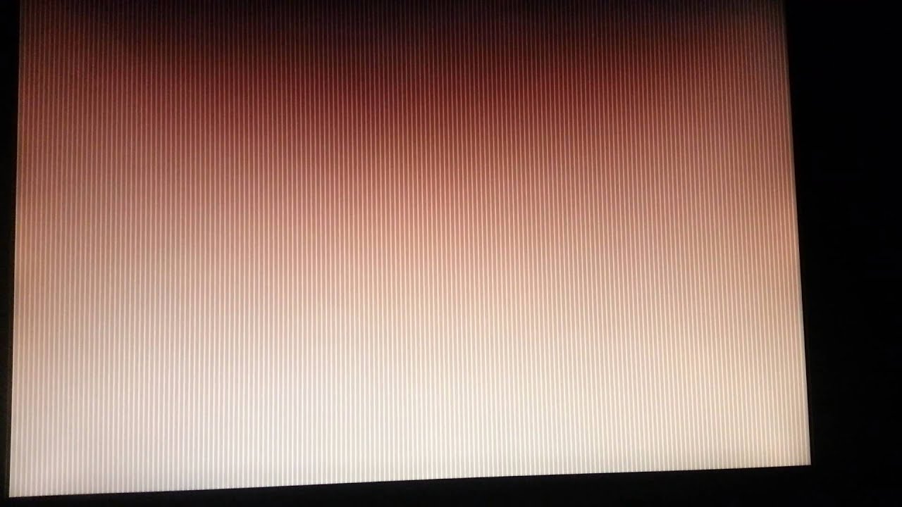

Регистрация: 15.04.2020
всем привет. GTX 770 V2 GIGABYTE. несколько дней назад начались проблемы с изображением, вчера или позавчера в винде, во время просмотра ютуба и работы в виртуалки началосьэто#77 #77
Вылечилось удалением (с безопасного режима) и чистой установкой драйвера nvidia, и сбросом в панели управления глобальных парамтеров 3D (делал настройки как у киберкотлет).
А сегодня вовремя просмотра ютуба, заморгал экран и стало поверх рабочего стола наклладываться картинки из примеров выше.
А после перезагрузки и загрузки в безопасный режим, удаленим и последующей переустановкой драйвера произошло это https://drive.google.com/uc?id=10wfEZEG ... 00qbtb2dyz
Ну и собсна не зайти в панель управления и не сбросить глобальные параметры 3D к исходным (опять, после того как нормализовалось всё, сделал настройки как у киберкотлет).
Компьютер используюется в щадящем реиме 90% времени юутубчик виртуалка с 256мб видеопамяти включается. Стресс тестов не гонял, разгона давно не было. До этой проблемы ничего не настраивал ни через какие программы, кроме дефолтной панели управления нвидия.
Летом комп был всегда в комнате под сплит-системой, с выставленной температурой в 23 градуса
Сейчас пишу из безопасного режима, только с него всё хорошо, ну и из основной системы, но с дефолтым драйвером.
Ошибки в логах Windows такие

WIN 7 X64 МАКСИМАЛЬНАЯ
Несколько раз успешно загрузился в винду, видосики на ютуюе вроде ок смотреть но начинает арефачить, если на страницу твича залезьть. Драйвер поставил, тот, с которым с августа того года работало всё ок.
Нести в сервис на прогрев чипа? или плохое питание / контакт? у меня корпус мелкий ваше https://market.yandex.ru/product--kompi ... ed/8472945
провода через заденюю стенку очень плотно сложены
Добавлено спустя 43 минуты 34 секунды:
Сбросил биос на дефолт настройки (убрал разгон CPU и оперативки(опера была повышенная частота 1866 профиль заводской). дало запустить игру и побегать полминуты - минуту, потом черный экран (музыка из игры идёт) и вылезло сообщения о нелдостаочной проивзодительности #77
Хотя в винде ничего не сбросило и схема aero всё также
График после запуская игры #77
Блок питания такой - https://www.citilink.ru/catalog/compute ... ly/518301/
Монитор подключен к VGA и HDMI (юзаю HDMI в Windows, в биосе VGA) переключаю каждый раз кнопкой при запуске винды
