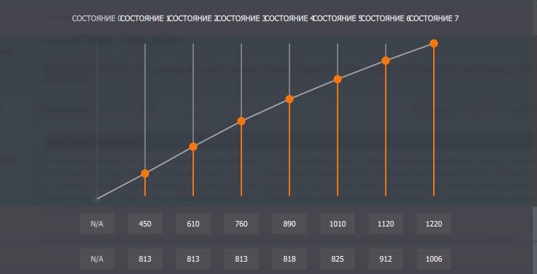

Парни, научите как понизить стартовые обороты на девиле 470-ом, после примерно 55 градусов начинает резко хреначить с 1700 оборотов, хотяб до 1200 -1300 бы скинуть?
С картой пока ничего не делал, только пл повысил на 15%, чтоб стабильно держала 1270, греется меньше чем моя прошлая асус 7850, норм карточка за 16 рублей)
1- Как выставить для старта 1300 не скажу , можешь просто в Wattman выставить максимальные обороты 1900 и понизить "напряжения", есть вероятность что пиковый график значений частот пойдет на пользу.
2- Использовать к примеру MSI Afterburner , в нем есть график оборотов вентиляторов , будет плавный набор .
3- Сам же я пока что ограничил в биос обороты 1800 , хотя можно и 1700 но всегда лучше запас.
