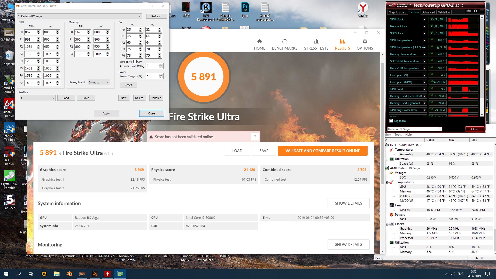

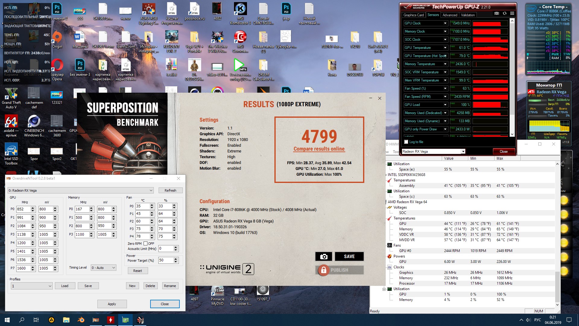

Регистрация: 22.04.2019
Откуда: Липецк
Дровишки 19.4.1
SPExtreme.jpg [ 593.5 КБ | Просмотров: 1518 ]
FSU.jpg [ 478.65 КБ | Просмотров: 1518 ]
Ryzen 3900X;DARK ROCK TF; X470 Taichi (3.90); Corsair CMK16GX4M2B3200C16 32Gb(Hynix MFR)3533 MHz/16-18-20-40-60 CR1/1,4V);RX Vega 64(Strix)BIOS(AS04M)
