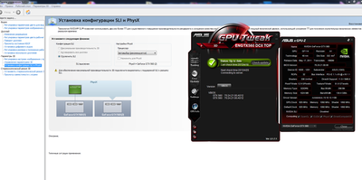

Столкнулся с такой проблемой: материнка - Asus p8p67-m pro и две Asus EN460 GTX DirectCU, при попытке активировать sli в драйвере экран чернеет, а затем слетает драйвер (разрешение 800х600 и так далее, когда драйвер на видюху не установлен). Удаляю драйвера, ставлю заного и опять все хорошо до момента включения sli.

duh02
Цитата:
И включить его ни как нельзя.
Что, не активная кнопка?
Монитор как подключен?
suum cuique
Регистрация: 21.03.2013
Откуда: Владивосток
монитор подключен к верхний плате к 2 ому DVI, побывал к первому результат тот же.
Комментарий к файлу: вот такая фигня на обеих платформах
Безымянный.png [ 303.26 КБ | Просмотров: 974 ]

Регистрация: 28.08.2006
Откуда: Рязань
Менял местами видеокарты, тоже в разные разъемы подключал монитор?
Сейчас, на скрине явно не в тот DVI подключен монитор.
Добавлено спустя 2 минуты 40 секунд:
Да, асусовские программы срочно удалить.
Не раз замечены с ними глюки.

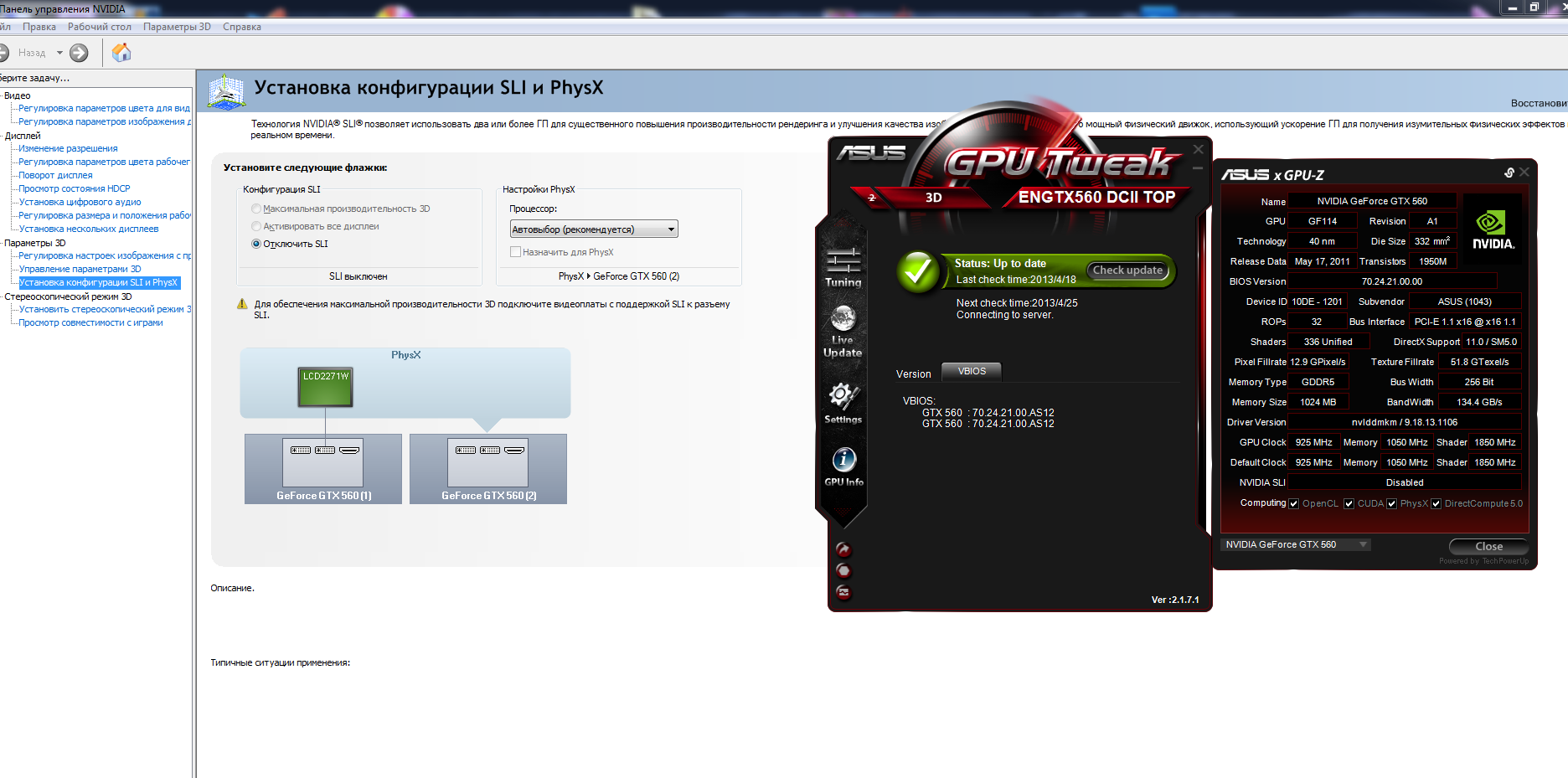

Откуда: Рязань
Откуда: Владивосток

снес все что было от asus переустановил дрова на видио. результат тот же.
Безымянный1.png [ 9.12 КБ | Просмотров: 951 ]

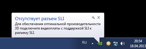

duh02 писал(а):
мать P8Z68-V + intel 2500k
На этой платформе что, аналогично пишет "Отсутствует разъём SLI"?
SLI-мостик меняли?
