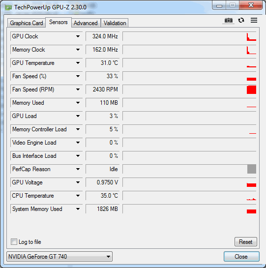

Всем доброго времени суток. У меня следующая возникла следующая проблема. Видеокарта Gigabyte GT 740. Вентилятор без нагрузки показывает 2400 RPM. Ядро холодное 27-31 градус. На регулировки в OC GURU 2 не реагирует. Может кто что-то может посоветовать???
1.gif [ 18.32 КБ | Просмотров: 1835 ]
