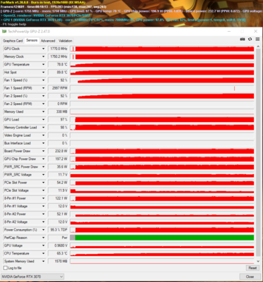

Сегодня запустил другую игру (больше нагружает карту), и моя схема с использованием мси аб с кривой (50°-50% и т.п) не сработало - при 80° выдало 810811. После закрытия игры и спада t° разок резко визгнули вертушки (такое замечаю не в первый раз), при этом скачек отразился типа 3200 оборотов, в то время как на 100% fan макс скорость 2900, не больше.

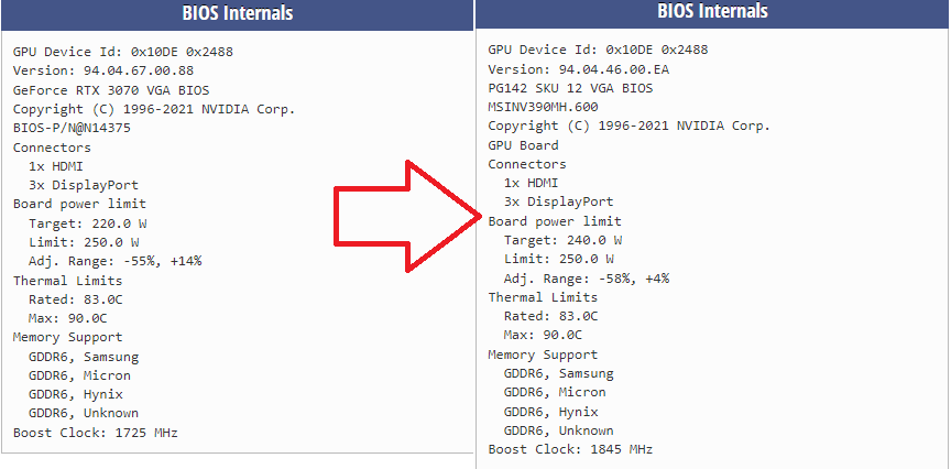

Прошить не знаю как, ошибка в конца "ERROR: GPU PCI Device ID mismatch" с прошивкой от МСИ, от других боюсь шить, Board power limit не совпадают. Да и теперь уверенность, что это железо - в отзывах у других всё норм, а биос-то такой же.

В данный момент выставлен автоматический режим (без использования мси аб), переодически сильный вой вентиляторов, но показывает 0, отображаются обороты когда идёт затухание, где-то 3300 и на уменьшение

От нескольких вендоров пробовал прошить биос, ошибка одна - ERROR: GPU PCI Device ID mismatch. -protectoff использую.
Добавлено спустя 14 минут 10 секунд:
Ребят, я прошил!
Добавлено спустя 5 минут 57 секунд:
Биос нашел по GPU Device Id 0x2488, сразу в безопасный режим и удалил драйвера, установил, буду смотреть https://www.techpowerup.com/vgabios/234 ... 192-210518

10 минут теста, температуру держит не выше 80, какой-то скачек оборотов проворонил, но вроде пока всё неплохо

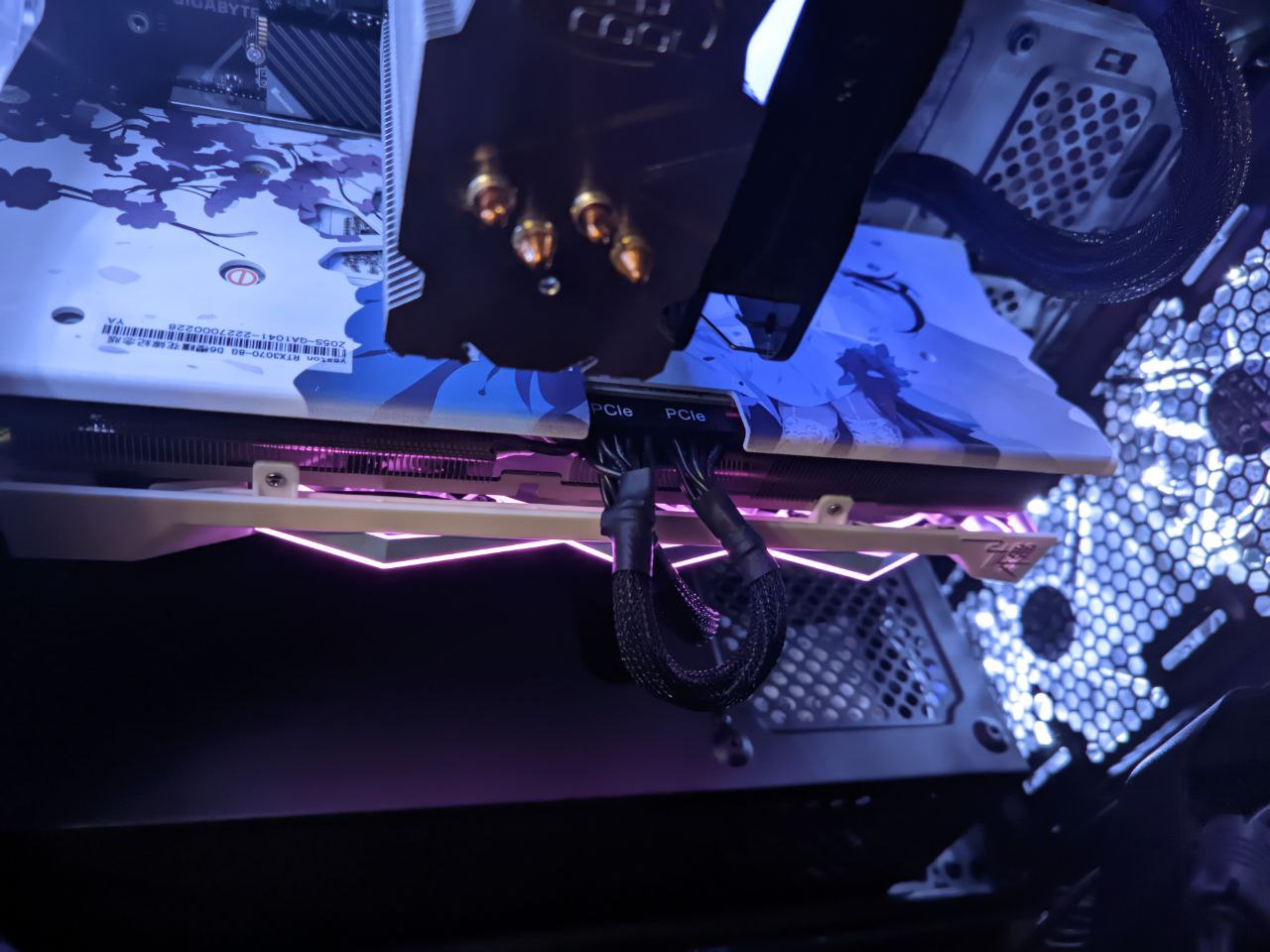

На МСИ 3070 Трио три вентилятора, а на вашей два вроде?
Т.к я смотрю, в GPU Z какой-то бред кажет по вертушкам, графики с показаниями не сходятся.
Они оба крутятся, если глазами посмотреть?
Может отсюда и температуры такие дикие.

MrSkinner PWL чуть занизить, в идеале андервольт. По питанию следить, пока всё в допусках, он одна коса прилично за 100W, когда вторая чуть за 50W, на родном биосе такого не было. Порты проверить, все ли работают.

antagonist У него тоже 3 вентилятора Yeston 3070 sakura, но температуры всё равно неадекватные :?:

strelec69 ну тогда вопросов ещё больше)
В GPU Z то 2 отображается, и какие-то странные показания, мягко говоря.
С тремя вентиляторами, работающими на 90% не должно быть таких температур, какая бы плохая СО ни была. Да и напруга вполне адекватная.
Я бы ещё понял будь это Asus Dual или Msi Ventus 2x.
Тут явно что-то не так работает...

MrSkinner Попробуйте от палита https://www.techpowerup.com/vgabios/227 ... 192-200906 можно будет попробовать их фирменной софтиной тундер мастер управлять вентиляторами вместо Afterburnera.

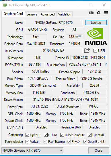

strelec69 то, что не 0x2488 - не хочет шить, а тут GPU Device Id 0x2484

не критично абсолютно, если на мси работает нормально то оставляйте мси, у мси и палит биосы схожи по сути, я помню в свой палит зашивал от мси биос, работало нормально.
Добавлено спустя 1 минуту 30 секунд:
у вас карта видимо LHR поэтому остальные биосы не прошиваются.

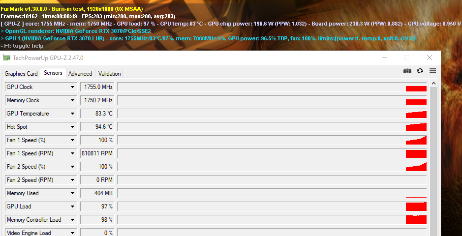

Короче, и на этом биосе я поймал 810811 (до теста, в спокойном режиме, тест запустил со злости). Поясню - крутятся 3 вентилятора, но обороты небольшие, по шуму тихо, хотя температура уже высокая. До этого сменил разъем (теперь питание от одного провода с блока питания), открыл стенку.
В общем, проблема железа, китаец на заводе недосмотрел и мне "повезло", теперь либо в сервис, либо выставлю ей 100 фан на старте, пусть воет и мерзнет эта аниме-тян на текстолите, так ей и надо.
За карту отдал 39к деревянных.

Теперь даже в мси аб не дает регулировать обороты, перманентно 810811, на родной биос прошил - не помогло.
Добавлено спустя 5 минут 24 секунды:
93° Продолжить?

там походу вентиляторы совсем не работают, не может быть на карте 93 градуса, прошили родной, отсылайте ее обратно.
корпус жесть, карта варится, она вниз толкает горячий воздух а у вас там бп стоит или что? горячий воздух обратно в карту поднимается.
сделайте нормальное фото корпуса с картой.
