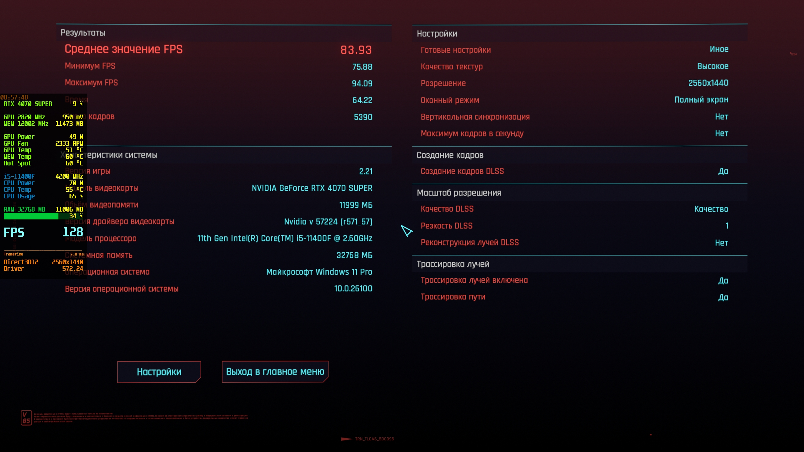

У меня 2 профиля сохранено
2700@0.925 память 1500
2820@0.950 память 1500
Разница 2 фпс между профилями
Cyberpunk2077_2025_02_05_08_55_47_435.jpg [ 1.6 МБ | Просмотров: 1908 ]
Cyberpunk2077_2025_02_05_08_57_49_168.jpg [ 1.6 МБ | Просмотров: 1908 ]
