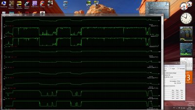

доброе время суток, кто подскажет почему у меня в режиме sli две идентичные карты работают в нагрузке с отличающейся частотой ядра и напряжением? в простои отличий нет
При разгоне через утилиту MSI Afterburner тоже самое, синхронно гонятся оба GPU, но частоты и напряжение в итоге немного отличаются

Регистрация: 08.09.2008
Noyiam
Потому что у них и по одиночке дефолтный буст отличается на один шаг, у меня тоже самое с профильными 660-ками. То есть одна карта гонится минимум на 13 МГц хуже чем вторая. Выравнять 1 в 1 вроде как не получится, ну и смысла из-за 13 МГц, конечно, нет.
Регистрация: 09.10.2006
kast писал(а):
Noyiam
Можно прошить одинаковым биосом.

Буду настаивать - пример мои карты. Биос полностью идентичен с тем, что у разлоченной молнии (смотрите фак), но когда купил первую прошив на нее разлоченный биос, через месяц купил вторую -биосы одинаковые, но вторая карта в бусте выдает по частоте гпу на 13 меньше. Прошил разлоченый биос и карты сравнялись в частотах.
IceFireW
Несколько раз перечитал ваш пост, и понял его так:
На момент покупки второго Лайтнинга, первая Лайтнинг имела не родной, а модифицированный Биос. На второй соответственно был родной и чтобы устранить разницу в 13 МГЦ на вторую тоже был прошит модифицированный Биос от первой. Если я понял не так, то прошу объяснить понятнее. А если так, то я вообще не понимаю суть поста - разница в 13 МГц у вас была из-за РАЗНЫХ биосов, а разные они потому, что на первую Лайтнинг вы уже прошили мод.биос, а не родной. Родные биосы на одну модель в/к должны быть полностью идентичны и перепрошивка такого же биоса с другой аналогичной карты разницу в макс.частотах буста устранять не должна. Или я чего-то не догоняю?
Регистрация: 01.12.2010
kast Вот ты людям мозги вынес!
Хочешь одинаковых частот, подгоняй карты под один биос! (это без вариантов)
