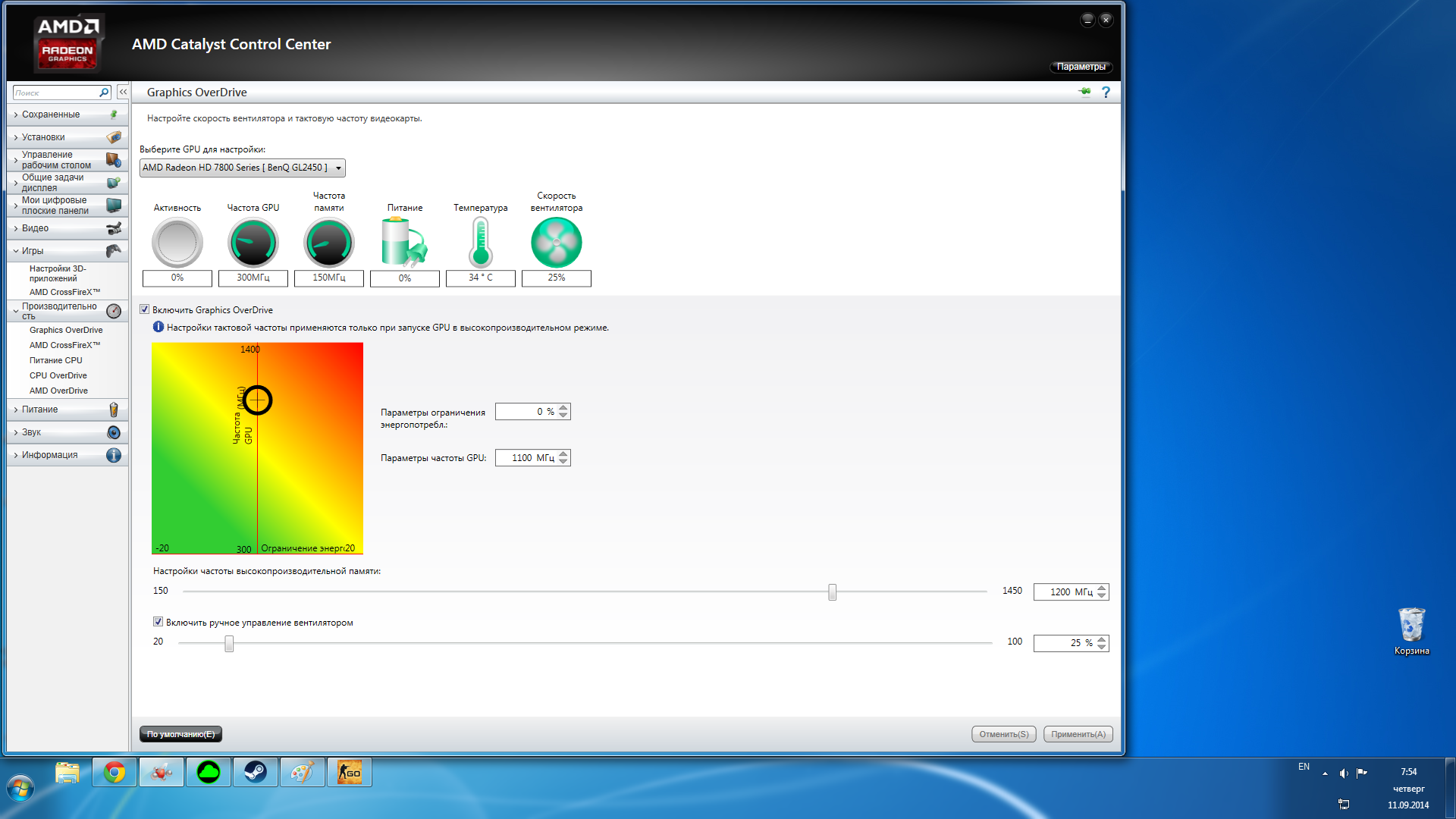

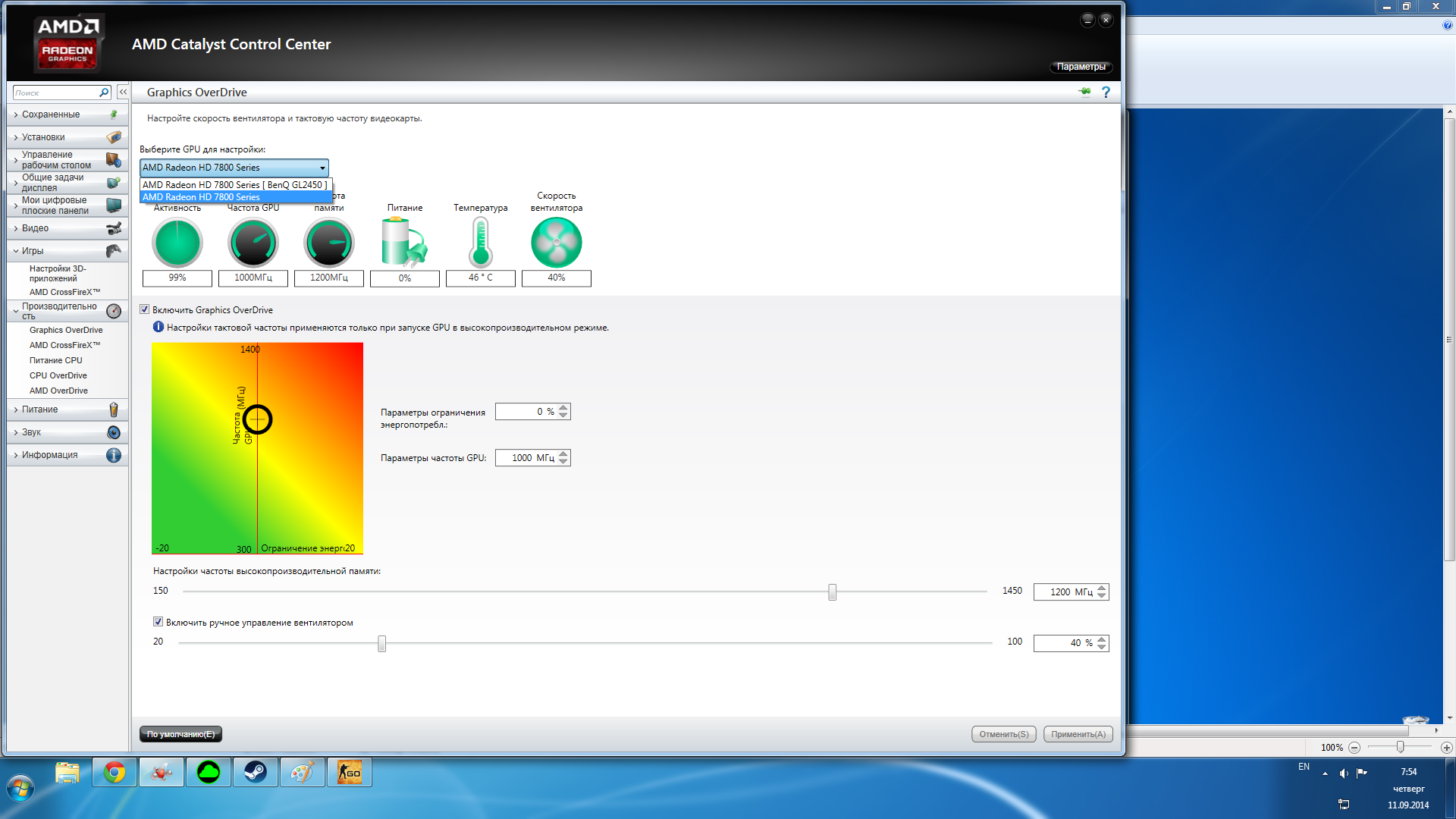

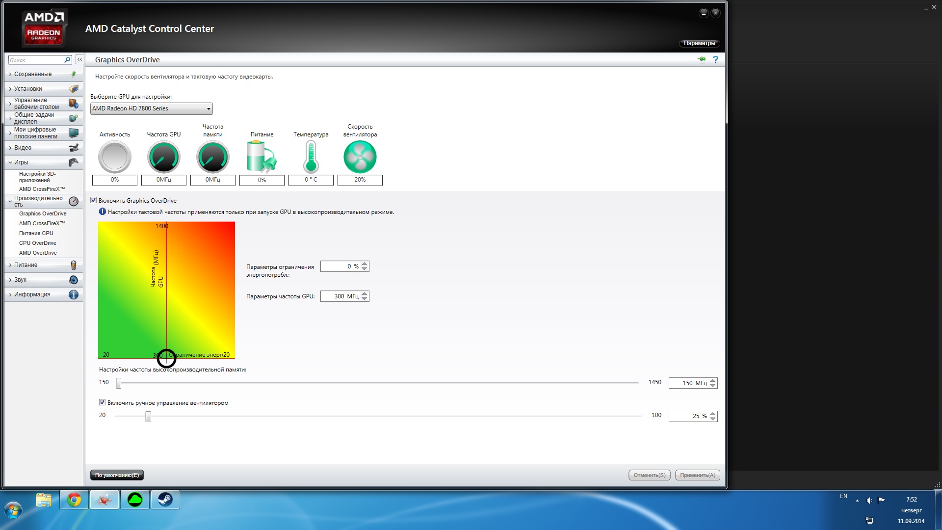

Всем добрый день.
Имеем 2 видеокарты HD 7870 (Sapphire и Gigabyte) и последнюю стабильную версию драйверов 14.4.
Когда стояла одна, то в простое были частоты 300 / 150 и температура ~29 (обороты кулера: 30%). В нагрузке 1000 / 1200 и температура ~37 (обороты кулера: 45%).
Поставил вторую, система нашла Crossfire. Замечательно.
В простое 1 видеокарта ведет себя так же, вторая выключена (все значения равны 0).
Запускаю приложение и вот тут возникает проблема:
1 видеокарта показывает значения, как в простое. Вторая видеокарта загружается на 99% и начинает сильно нагреваться. При оборотах кулера: 100% температура ~49.
Посмотрел все настройки, но кроме отключения Crossfire не нашел ничего...
Это баг датчика / отображения или драйвера не распределяют нагрузку на видеокарты?
Что это может быть и как это можно решить?
Спасибо большое за помощь.
P.S. Видеокарте меньше года, смысла разбирать не вижу.
Скорее всего не отключен режим ULPS. Методы решения - выше в данной ветке. Я бы порекомендовал установить MSI Afterburner - во всех отношениях полезная утилита, позволяющая, кроме прочего, и отключать режим ультранизкого энергопотребления..
Это называется "сильно нагреваться"?!#77 У меня 7870 с кулерами Arctic Cooling Twin Turbo температура верхней в кроссе за 70°С переваливала при 100% нагрузке. Правда, я разгон давал, с небольшим повышением напряжения на ядрах...
MSI Afterburner установил. Думал проблема в синхронизации (настройка не помогла). ULPS не проверил.
Однако, кажется решением оказалась переустановка драйверов на 14.7 (бета).
У меня стояли они до объединения в КФ, после подключения 2 видеокарты КФ не определялся. Я грешил на драйвер и поставил 14.4. Проблему с ним описывал выше. Сегодня перед работой снес 14.4, поставил 14.7. и минут на 5 включил 3D-приложение. Судя по графику MSI AB, нагрузка пошла равномерно и температуры были в районе 40.
Вечером подробнее посмотрю.
P.S. Напряжение на ядро 1.219 В является ведь нормальным? Просто в BIOS мат. платы выставлено дефолтное значение 0.82.
P.P.S. Учитывая, что у меня ни один компонент системы выше 40 в нагрузке не повышается видеть 50 градусов при 100% оборотов мне не нравится (остальные компоненты же тихо работают и не греются).
