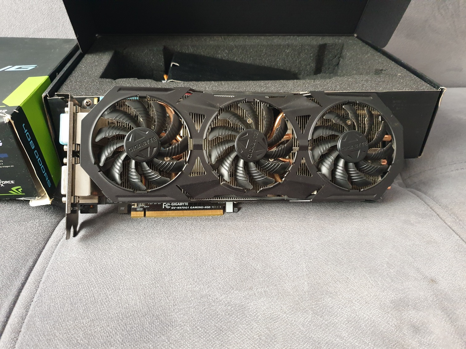

Господа, добрый день. Необычная история одной видеокарты и вопрос знатокам. В 2016 году была куплена новая карточка GTX 970 Windforce от Gigabyte. Спустя некоторое время — несколько дней, неделя — игры стали вылетать с сообщением а-ля "NVIDIA Windows Kernel Mode Driver перестал отвечать и был остановлен". Сопровождалось это звуковым зависанием, также висла сама система, иногда появлялись артефакты.
Со временем висяки с артефактами стали появляться чаще, поначалу только в играх, но позже начались проблемы и в тяжелых приложениях а-ля Photoshop. Играть и работать стало невозможно. На тот момент в компьютерной технике я не понимал ровным счетом ничего, и все, на что меня хватило — это нагуглить страшные истории про отвал чипа, отвал памяти и прочие неприятные моменты. После этого видеокарточка оказалась на полке (не спрашивайте, почему я не сдал ее по гарантии, это отдельная история), откуда доставалась еще пару раз, чтобы лишний раз убедиться — дело дрянь.
И вот, несколько дней назад я вновь достал ее из коробки. На этот раз у меня уже были познания рукокрюкого профана 1 lvl, поэтому я решил сначала разобрать ее, почистить и прочее, а потом уже прогнать тесты, проверить температуру, а может и поиграться с частотами и вольтажом по инструкции — чисто ради науки. Гарантии нет давно, продать ее такую с отвалом (я был совершенно уверен, что это он) я мог разве что за косарь на запчасти, так что пофиг, пляшем. Интересно же.
Уже на стадии вскрытия было обнаружено, что вся площадка вокруг кристалла GPU была залита толстенным слоем твердой как камень термопасты, включая абсолютно все конденсаторы вокруг чипа — их просто не было видно! Итого: убрал мощную лепёху засохшего "термокамня" весом в несколько грамм, нанес новую хорошую термопасту адекватным слоем, также поменял термопрокладки на чипах на более толстые (старые были тонкие и расползлись).
Далее был запуск системы, дикие артефакты везде, даже при загрузке системы и в Биосе, — но это я, идиот, не закрутил как следует винты и поверхность кристалла почти не соприкасалась с теплораспределяющей площадкой — был лютейший перегрев около часа.
И... после исправления этой оплошности видеокарта вот уже три дня ведет себя как паинька, проходит совершенно все тесты, демонстрирует минимальные температуры в тяжелых задачах и беспроблемно работает в любых играх на 100% загрузки. За полтора десятка часов чистого времени работы был только один вылет из игры (WoT) с появлением небольшого количества артефактов, но рискну предположить, что это больше из-за драйверов, о чем игра сообщила сама в момент вылета.
А теперь, внимание, вопрос к знатокам! Что это такой за нафиг? Мог ли невообразимо толстый слой (2-3 миллиметра) окаменевшей термопасты так влиять на GPU и конденсаторы вокруг него, что видеокарта сбоила и артефачила с самого начала своей жизни? Или дело было в тонких сопливых термопрокладках на чипах? Или все же это отложенный отвал, просто сейчас идет период ремиссии благодаря комплексному обслуживанию? К слову, мог ли GPU "самопропечься" за тот час, что он не был прижат пластиной, или это что-то из области фантастики и пресловутый прогрев чипа совсем не так работает?
Еще одна из интересных особенностей "пациента": карта всегда успешно проходила любые стресс-тесты FurMark и ОССТ, без единого лага или артефакта, тогда как в играх карточка могла начать глючить уже через пару минут после запуска.
Что делать с такой картой — не знаю, с одной стороны она мне не нужна и надо бы ее продать, но теперь нет смысла избавляться от нее по цене железа, сейчас она полностью работоспособна, да и выглядит как новая — использовалась по факту всего несколько месяцев, остальное время лежала в коробке.
Отвал или не отвал? Как еще можно протестировать карту? Помогите советом, пожалуйста.
На всякий случай: да, дурак, да, когда-нибудь исправлюсь. Прекрасно понимаю, что сначала надо было провести тесты, а потом уже ковырять железо, тогда часть вопросов исчезла бы сразу, но прошлого не вернешь.
Отвал или не отвал? Как еще можно протестировать карту? .
Ну, сначала термопаста была нормальная. А уже со временем она твердеет и все приходит к тому, что было у Вас.
Сопливые термопрокладки - их ставят и используют все производители, там чипы памяти не сильно греются и их хватает.
Очень вряд ли что чип самозапекся, не хватило бы ему самому создать такую температуру.
Уверен на 99%, никакого отвала нет.
Продавайте видеокарту, пока она еще стоит хороших денег.
