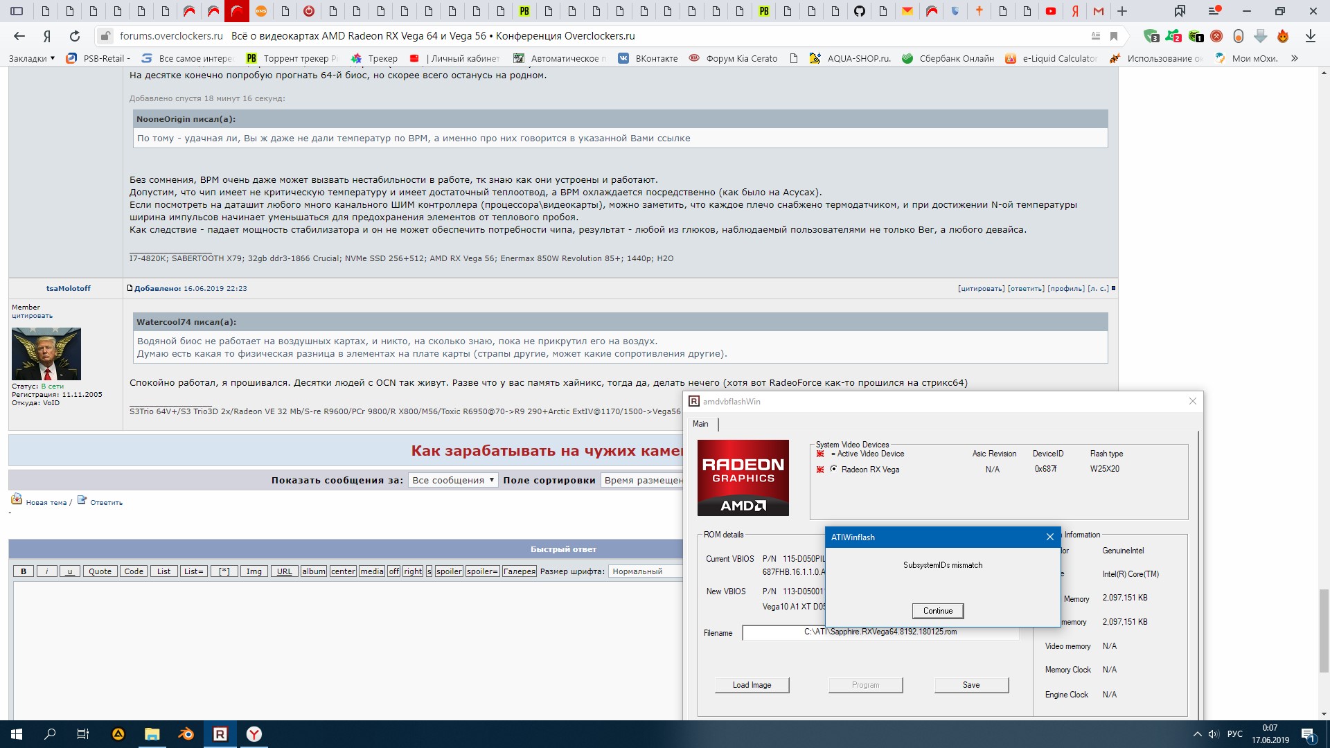

Вот дружище подскажи мне, как прошить Strix64 на чей либо другой биос... не получается, пишет что ID не совпадает, может шить только родно биос от Асус... Память самсунг, шить пробовал amdvbflashWin из под винды

У меня реф. 64 воздушный тоже прекрасно прошивается на водяной биос.
