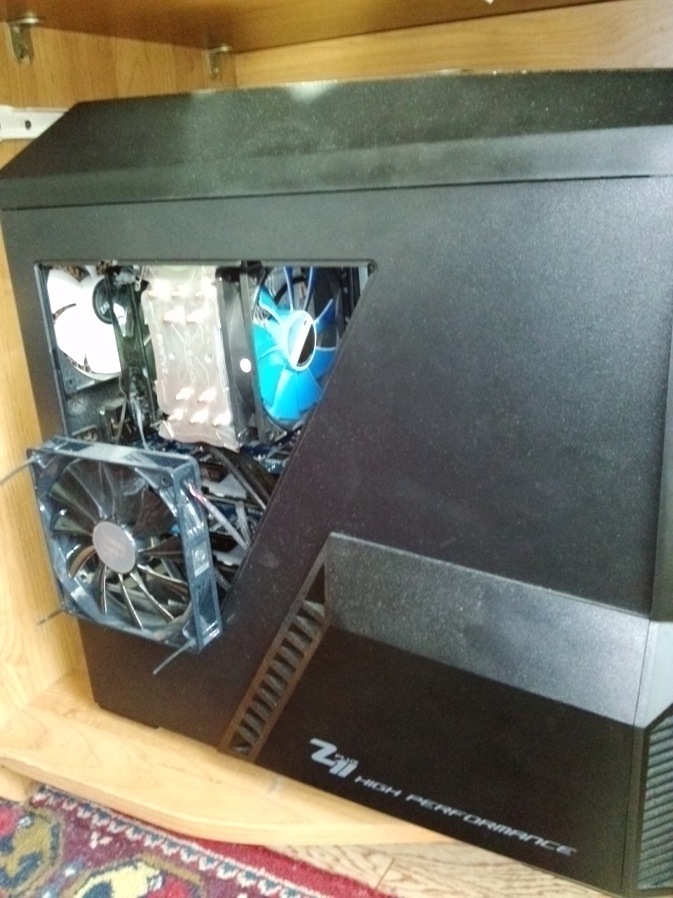

Ребятки. Помогите. Первый раз в жизни удалось пощупать слай. Поставил две 660 в слай,обе зотак, обе одинаковые (правда памяти разные, самсунг и хюникс). Но вот такая вещь, у моей первой асик 69.5%, а у новой 80.4% и она соответсвено разгоняеться до 1124 мгц при 1.162 вольтах,а моя старая 1097 при 1.175. В сале у них разные частоты в бусте выходят, это нормально?
И нормально что они стали сильнее греться? по одной они не выше 65,а тут 83 и 70 прогреваются

начну со второго то что общая температура поднялась это логично больше теплоотдачи в корпусе, стоят рядом - хуже проток воздуха и как всегда нижняя греет верхнюю ибо тепло поднимается в верх, лично я с боку в дверце примострячил вентилятор на 140 и вам настоятельно рекомендую. то что разные частоты это встречается (выше об этом писалось - лично интересовался ).решается перепрошивкой оддной карты биосом от второй (приравниваем к той где частоты меньше ).а потом можно.синхронно подразогнать до стабильной работы обеих, хотя нет смысла ибо производительности двух 660 вполне достаточно для максимума во всём. в общем то если сбоев, вылетов драйвера не происходит то можно и не трогать биос. для начала сколько у вас производительность в 3Dmark11 в режиме перфоманс и экстрим?
для начала стоит посмотреть нормальная ли у вас маштабируемость связки. я с подобной бедой сталкивался.
Ну у меня карты одинаковые, обе зотак, у обоих одинаковые частоты и биосы одинаковые,п рошивал их одним биосом, всё равно у которой асик 80% в авторазгоне выше. Ну да ладно, вроде день поиграл, без сбоев всё.
У меня в корпусе сбоку окно, туда вентилятор не приделать. Корпус профильный.

у меня тоже не предусмотрен вентилятор с боку корпуса, изначально там было окно из пластика, но теперь так:
корпус.jpg [ 326.06 КБ | Просмотров: 782 ]

у меня такой же корпус :D
Но окошечко не хочу выламывать

а его и не надо выламывать, оно аккуратно снимается с креплений и обратно ставится. только аккуратно, я одно ушко признаться отломил, но это не мешает снимать и ставить обратно его. общая температура в корпусе значительно упала что очень хорошо.

Охлад в корпусе у вас всё же не фонтан. Тоже 2 660-ки с нереф.охладом (воздух внутрь корпуса), температура по сравнению с открытым корпусом выше приблизительно на 5-6 градусов, но даже в пиковой нагрузке в Хэвене или Кризис 3 с ручным разгоном разница в температурах чипов 5-6 градусов (65-71 в среднем). У меня 922 ХАФ с окном, то есть вентиляции на боковой стенке нет вообще, а воздух от нижней более холодной карты отводится блоком питания (иначе возможно разница в температурах была бы еще меньше). А у вас 13 градусов - получается не очень. Ставьте как советовали вентель на боковую стенку или хотя бы снимайте сзади заглушки между верхней и нижней в/к и добавляйте оборотов вентилям на морде чтобы увеличить давление воздуха спереди.
ПС. Я вот тоже с окном заморачиваться не хочу, но если заниматься самопалом, как на фото выше, то можно сделать по другому - присобачить сзади снаружи 90-мм вентиль на выдув чуть ниже DVI-выходов верхней видеокарты. Эффективность охлада нерефов повысится на несколько градусов (в зависимости от уровня оборотов и шума есессно). Сам делал такое когда была 460-ка нереф, но это выглядело поэстетичнее, т.к. вентиль ставился внутрь корпуса на бп. Со слаем хотел такой эксперимент провести, но провод у вентиля короткий - к PWM не подключить, а слушать этот вентиль постоянно на 2400 оборотов при подключении по молекс - увольте, тем более что температуры этого не требуют.

поставил в МСИ АВ график оборотв, 73-66, терпимо для 660 в слай
