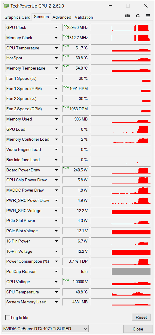

Приветствую всех адекватных форумчан
в наличии имею карту Palit RTX4070ti super Gaming Pro...прочитал весь топик и много было жалоб на вентиляторы и температуры данного бренда
карта у меня в использовании ровно год (не разбиралась) гарантия прошла, проблем с ней не имею (пост создал для статистики)
для меня очень критична тишина компьютера и данная карта меня не подвела (может мне так повезло хз может быть партии разные были)
сделал небольшой разгон (BIOS залит от Gaming Pro ОС) все вертушки в стоке
сижу от ПК на расстоянии максимум см 70-80 и шума естественно нет (иначе я бы просто не успокоился пока не добился тишины)
кстати заметил что после выхода DLSS4 перестало держать 0,975v/2850 пришлось поднять до 1 (иначе вылетает периодически с ошибкой в интегрированных в игры тестах производительности)
единственное может кто-то что и подскажет к чему стремится в плане достижения ещё лучших результатов:
MSI Afterburner
76752
MSI Afterburner Curve
76753
GPU-Z
76762
Superposition Benchmark 1080p
76754
Superposition Benchmark 4K
76755
Superposition Benchmark 8K
76756
GPU-Z после прогона Superposition Benchmark 8K
76757
Gigabyte B760M Gaming X : Intel i5 14600KF 5.3Ghz : 32Gb DDR4 4133 cl17 : Palit RTX 4070Ti Super GamingPro : 2x2tb kc3000 kingston : 27'' MSI MAG 275QF X30 300Hz

sonic1979 У меня при околоравных настройках память на 10гр. ниже
Регистрация: 17.08.2009
sonic1979, при андервольте нужно не увеличивать power limit, а уменьшать. Для андервольта много жрет что то. Ну так в целом, всё нормально по цифрам. Память чуть горячевата, но тут ещё разгон.
0,975v/2850 - да, оно. Странно, что появились проблемы. Прогнал на последнем драйвере, никаких проблем нет с такой частой. И на 1v до 2900мгц. держит.
ASUS ROG STRIX B550-A GAMING • Ryzen 7 5700X • DDR4 32Gb (3800 МГц, CL16) • MSI GeForce RTX 4070 Ti SUPER • Acer Nitro VG271UM 2560x1440@170 Гц
в играх или или также в Superposition 8K тесте?
может просто игрушки пиратки новые вот и срослось так?
tolikmixx писал(а):
Лучших в чем? Производительности? Энергоэффективности?
хочу найти золотую середину
сегодня опять буду играться в оптимизацию :-)
У меня тоже ниже на 8 градусов в superposition 8K +1500мгц. Ну это скорее конструктивные особенности охлаждение. У неё примерно до 90гр. нормальная рабочая температура.
Все цифры давно уже известны. Здесь нового не откроешь. Диапазон 0.925-0.975в 2730-2850мгц. Вот и весь андервольт. А разница в 30мгц ничего вообще не даст, что бы там её выискивать.

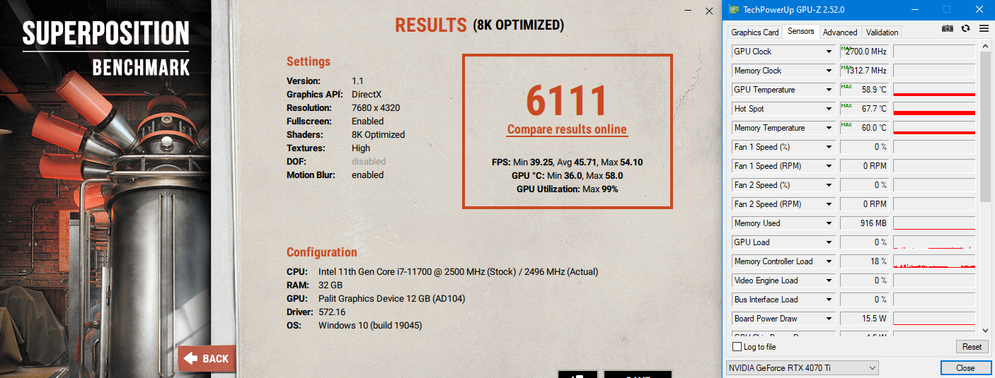

Регистрация: 15.09.2018
Из любопытства тоже прогнал Superposition, Palit RTX4070ti по частоте работает на 2700 и 0.9500v
Superposition
Безымянный.png [ 636.63 КБ | Просмотров: 2473 ]
