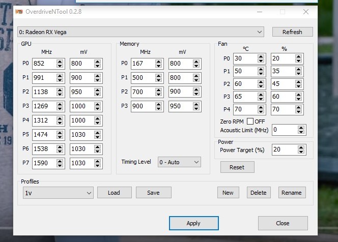

Hemul048 писал(а):
Здорово... А чем стресс гонял??? И сколько??? Хочу своего Стрикса на твоих частотах прогнать, глянуть какие будут темпы у меня...
Heaven Benchmark 4.0 минут 5 (на скрине), а так оставлял на 20-30 результаты примерно те же
стоковые частоты не менял, только снизил напряжение
можно поднять частоту гпу на 50-100 мегагерц и память (попалась самсунг) до 950 (а может и выше), но придётся поднимать напряжение и обороты вентиляторов, а вой не хочется слушать
в очередной раз убедился в качестве версий карт от сапфир

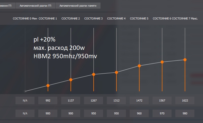

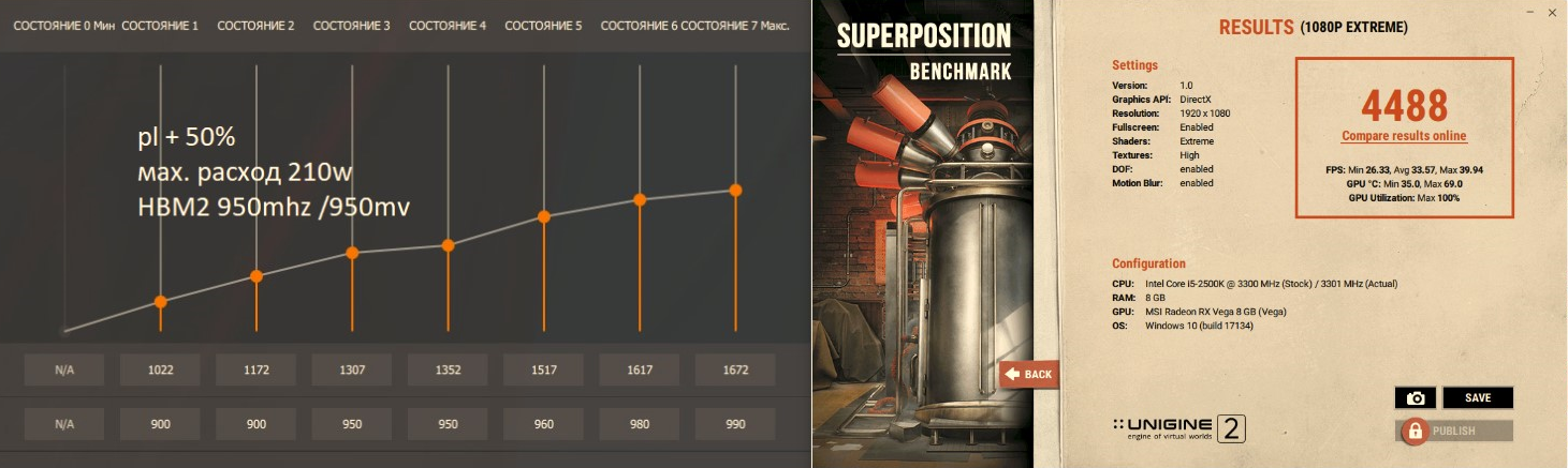

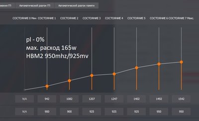

Prometheu3 писал(а):
Товарищи бывалые юзеры Вег!
У меня такая проблема, что новая MSI RX Vega 56 Airboost не хочет разгоняться. Выставляю Р6 Р7 как советуют гайды - выставленных частот не достигает и напряжение ниже того что я выставил. HBM2 память (Хуникс) вообще отказывается разгоняться, уже при 850 Мгц
Приветствую. Сам брал идентичную карту месяца три назад..... и задавался здесь вопросом понижения напруги и разгона... в итоге без всяких гайдов и методом тыка вывел для себя три профиля.
Повторюсь карта msi rx vega 56 air boost 8g oc. Референтного дизайна с памятью от Хуникс. Дата производства 18 год 06 месяц.
Экономичный
Эконом.jpg [ 61.15 КБ | Просмотров: 1534 ]
Эконом.png [ 602.7 КБ | Просмотров: 1534 ]
Сбалансированный
Баланс.png [ 602.94 КБ | Просмотров: 1534 ]
Баланс.jpg [ 61.66 КБ | Просмотров: 1534 ]
Турбо
Турбо1.png [ 669.52 КБ | Просмотров: 1534 ]

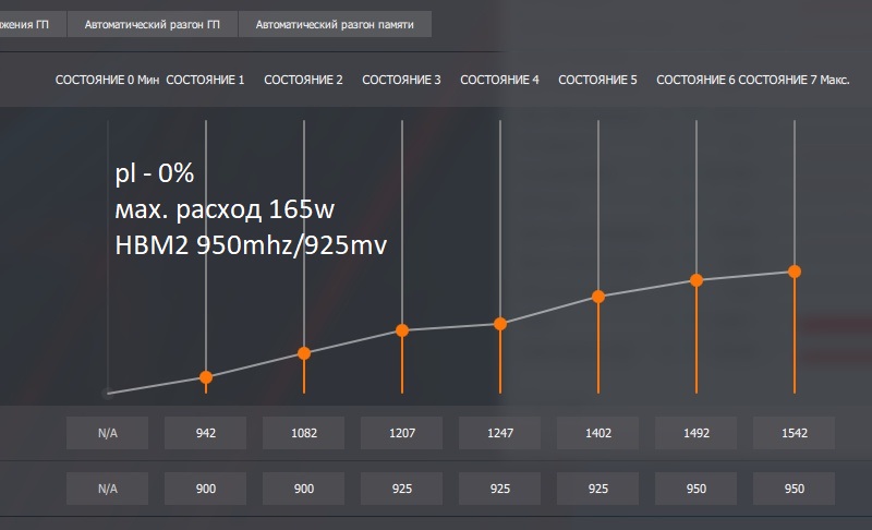

Вообще у меня система довольно таки старая... ай5 2500 в купе с 8гб оперативы PSI второй ревизии итд.... это к тому что попугаев могло было быть и больше... ну как есть так есть.
По поводу Хуникса.... сразу поставил 950 и забыл.... 970 уже появляются артефакты. Напругу памяти при этом даже не трогал.
Экспериментируя..... максимальных значений получилось добиться.... (это просто ради интереса)
память 950, поверлимит +50, потреблениме мах 250ват. кулер на мах нагрузке 90 %.(шум как от пылесоса) темпа под 75гр на граф проце.
частота
P6 1642 при 1вольт и
P7 1722 при 1.05 вольт (реально в суперпозишн показывала 1622 в бублике 1640- 1650)
Бублик держит стабильно. суперпозишн (4650 попугаев) тоже проходит..... но в обычном использовании карта работает очень не стабильно... в играх рандомный вылет... просто может зависнуть на рабочем столе или не выйти из режима сна... ну и тд. А так на данный момент использую сбалансированный...
И тоже хотел бы знать мнение экспертов что можно еще в ней наковырять.... ))
Заранее благодарю.

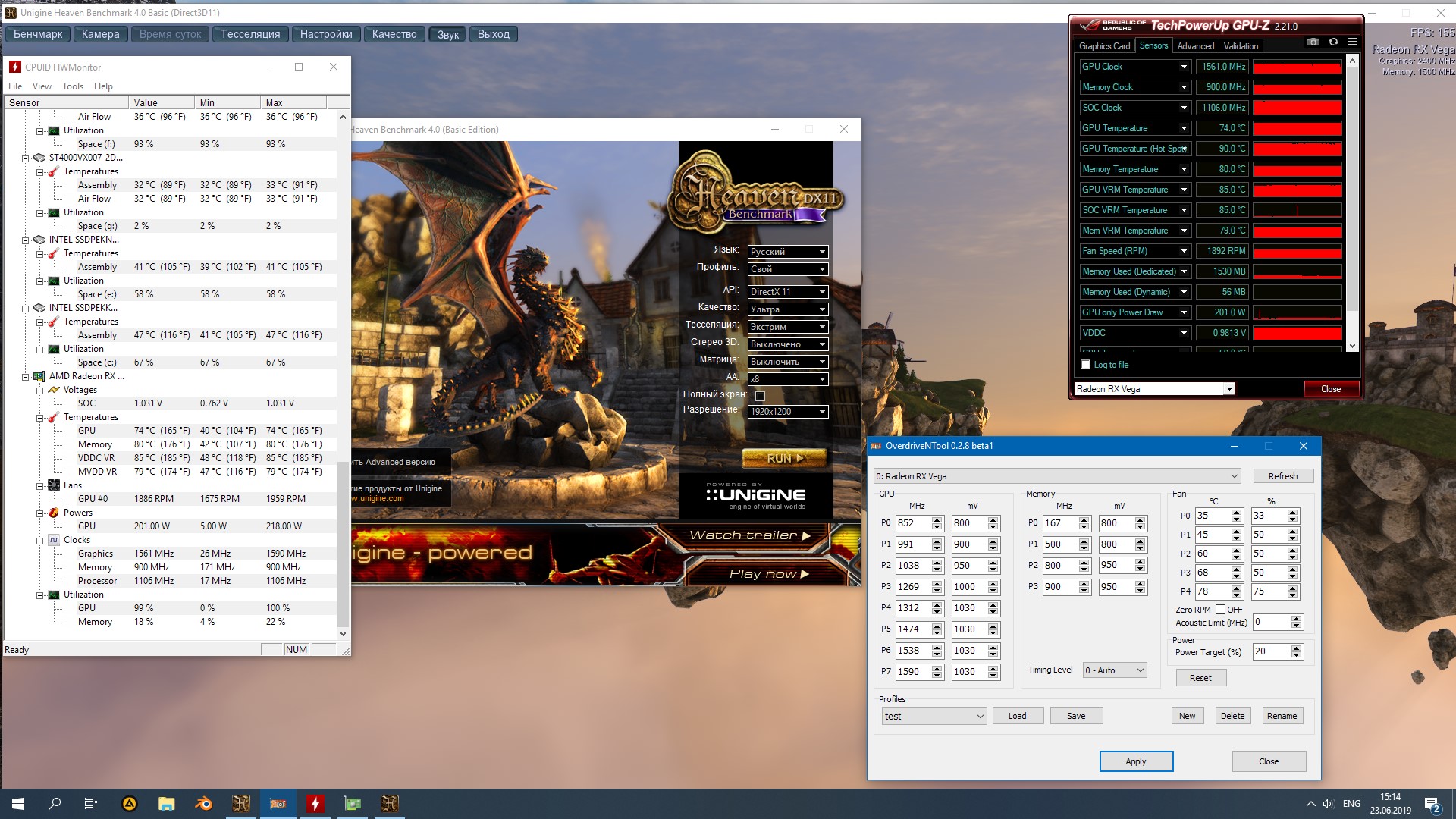

Вот что получилось у меня. Но такой вольтаж для этих настроек великоват (1,030 в HW ), у меня на 1.006 стабильно работают эти частоты ( рекомендую попробовать такой вольтаж ). Но мне нужно увеличивать обороты, так как ниже 2200, какой то резонанс и слышен гул кулеров видюхи, а вот 2400 на моём стриксе вообще без призвуков, равномерное шипение, которого не слышно в метре от системника. Он у меня на столе стоит, но так как я в наушниках, меня не напрягает, да и окружающих тоже. Корпусные кулеры на макс оборотах выделяются на фоне стрикса, а они не сказать, что громкие
test.jpg [ 489.21 КБ | Просмотров: 1465 ]
настройки напряжения не окончательные
всегда было интересно сравнить температуры с одинаковыми настройкми от разных вендоров.
у кого имеется вега red devil, гига, нитро - если есть время погоняйте свою в хейвене минут пять хотя бы, с настройками что в скрине

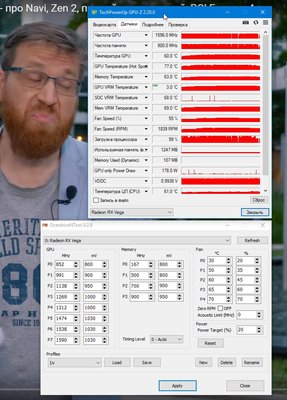

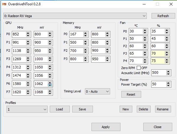

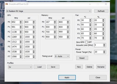

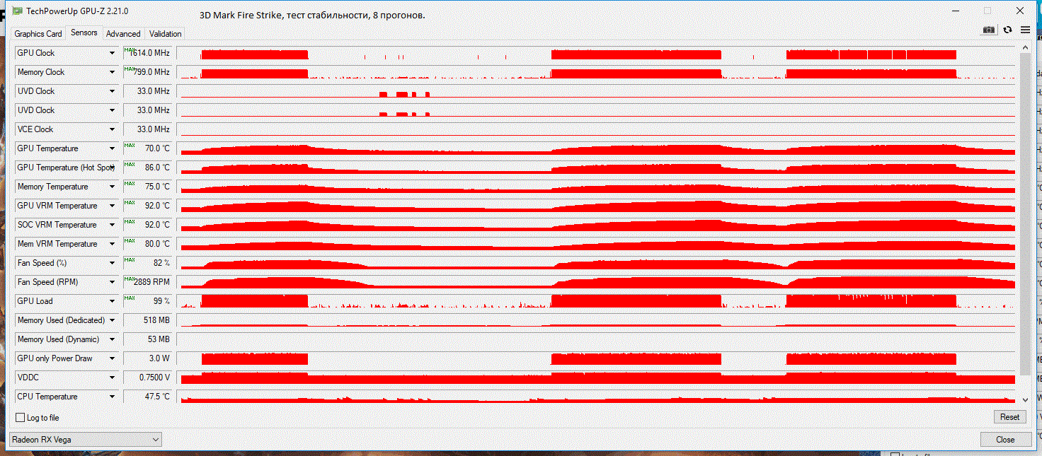

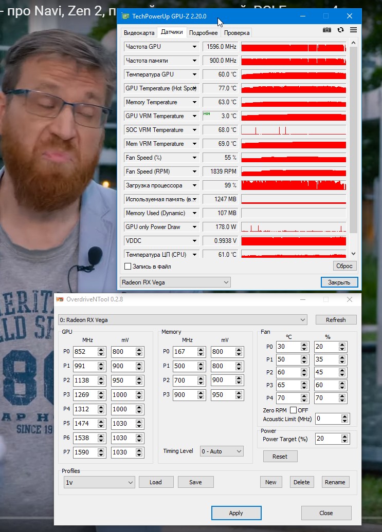

Всем привет. Мой небольшой отзыв. Система R5 2600, 16 GB, 600W, FHD, корпус Zalman Z3 Plus (2 на вдув, 3 на выдув).
Приобрёл ASUS ROG STRIX VEGA 56 (до этого была ASUS DUAL 1060 6 GB). Перед покупкой немного посмотрел форумы, прочитал про даунвольт и прочее. Сразу даунвольтить не стал, настройки в ваттмане не трогал, зашёл в игру WOT (максимальны настройки FHD). Час игры и температуры GPU VRM и SOC VRM поднялись до 110 градусов цельсия, GPU - 75. Поставил верт. синхр., чуть поднял обороты вентилятора (до 65%) и температура GPU VRM и SOC VRM стала 55-65, GPU - 60. В других играх (GTA 5, Whitcher 3, BF 5) без верт. синхр. не играл, температура в них также была 60-65 градусов.
Сейчас решил даунвольтнуть с помощью OverdriveNTool. Проверил в тесте стабильности Fire Strike в 3D MARK - 8 прогонов. Стабильность 99,8 %. GPU VRM и SOC VRM - 90-92 на финал 8 прогона (и скорее всего поднимутся ещё выше с большим кол-вом прогонов, я просто не стал мучить систему), GPU - 70, GPU HOT SPOT - 85. В играх примерно та же история, что с даунвольтом что без (единственное что с даунвольтом не так быстро растёт температура).
Вывод: температуры VRM удручают. Возможно на моей видеокарте та самая кривая прокладка на VRM, но снимать охлаждение и её менять я естественно не буду, т.к. не хочу чтобы ВК слетела с гарантии.
Может ещё знающие люди подскажут правильно ли был проведён даунвольт, или ещё где-то что-то не докрутил.
gpu-z.gif [ 257.19 КБ | Просмотров: 1400 ]
56454564556456.jpg [ 87.57 КБ | Просмотров: 1400 ]
