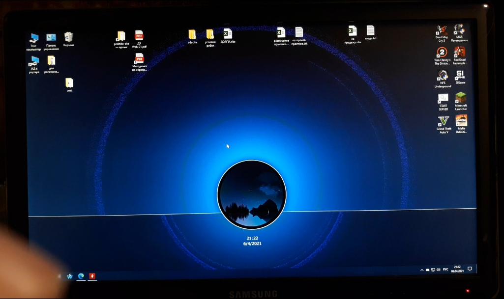

Имеется 2070s - покупка ноябрь 2020 - прогон везде и всюду нет никаких артефактов полная стабильность.
Решил я тут включить опцию планирования граф проц windows 10 и понеслась
https://www.youtube.com/watch?v=peNER3m ... e=emb_logo
:-x Почему то судя по видео, которое я записал при загрузке вот так артефачит меню.
прогнал карту в хвост и гриву все прекрасно. Тестировал память. Ни в одной игре нет подобного. А тут есть. Запустил ее с команды -oldmenu так все прекрасно! Никаких таких вот приколов как на видео.
К тому же если отключить аппаратное планирование. то меню перестает так себя везти. Что за бред. :mad2: Нигде не нашел ответа о том, что может быть не так.
Может быть кто-нибудь сталкивался с таким?
Переустановка драйверов или оси в конце концов дело не решило. Весь геймплей прекрасно. Но загрузки.
Корпус хорошо проветриваемый. Температуры отличные. :crazy: Такое что в стоке , что в разгоне. А косяк видяхи вроде не похоже

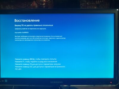

Перезагрузил ещё раз, то же самое. Перезагружаюсь в биос, в биосе наблюдаю такое:
биос
UEFI.jpg [ 3.58 МБ | Просмотров: 2713 ]
Раз вижу в биосе, закрадываются нехорошие мысли. По коду бсода понял, что драйвер всё-таки сбоит. Перезагружаюсь в безопасный режим, визуально всё ок - ни полос, ни точек. Сношу драйвер при помощи AMD Cleanup Utility, перезагружаюсь, винда автоматически видеодрайвер, я так понял, что августа прошлого года. Перезагрузился, зашёл в диспетчер - видяха определяется, память вся видится, всё ок, только панели АМДшной нету. Думаю, ладно, на этот виндовом драйвере посижу пока, вдруг всё-таки в нём дело.

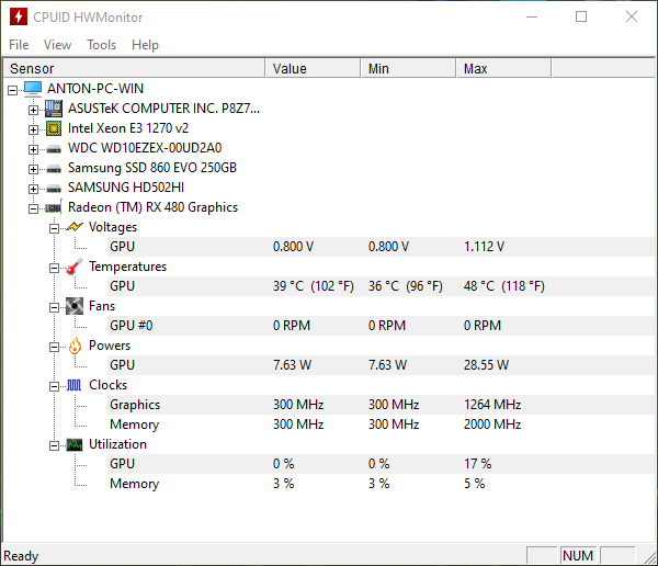

Пока писал, заскринил HWmonitor, вдруг пригодится:
hwmonitor
hwmonitor.png [ 36.59 КБ | Просмотров: 2713 ]
Карту не разгонял, проц тоже, память на XMP профиле стоит на 1867 mhz - уже как несколько месяцев всё нормально с ней было. БП вроде живой...

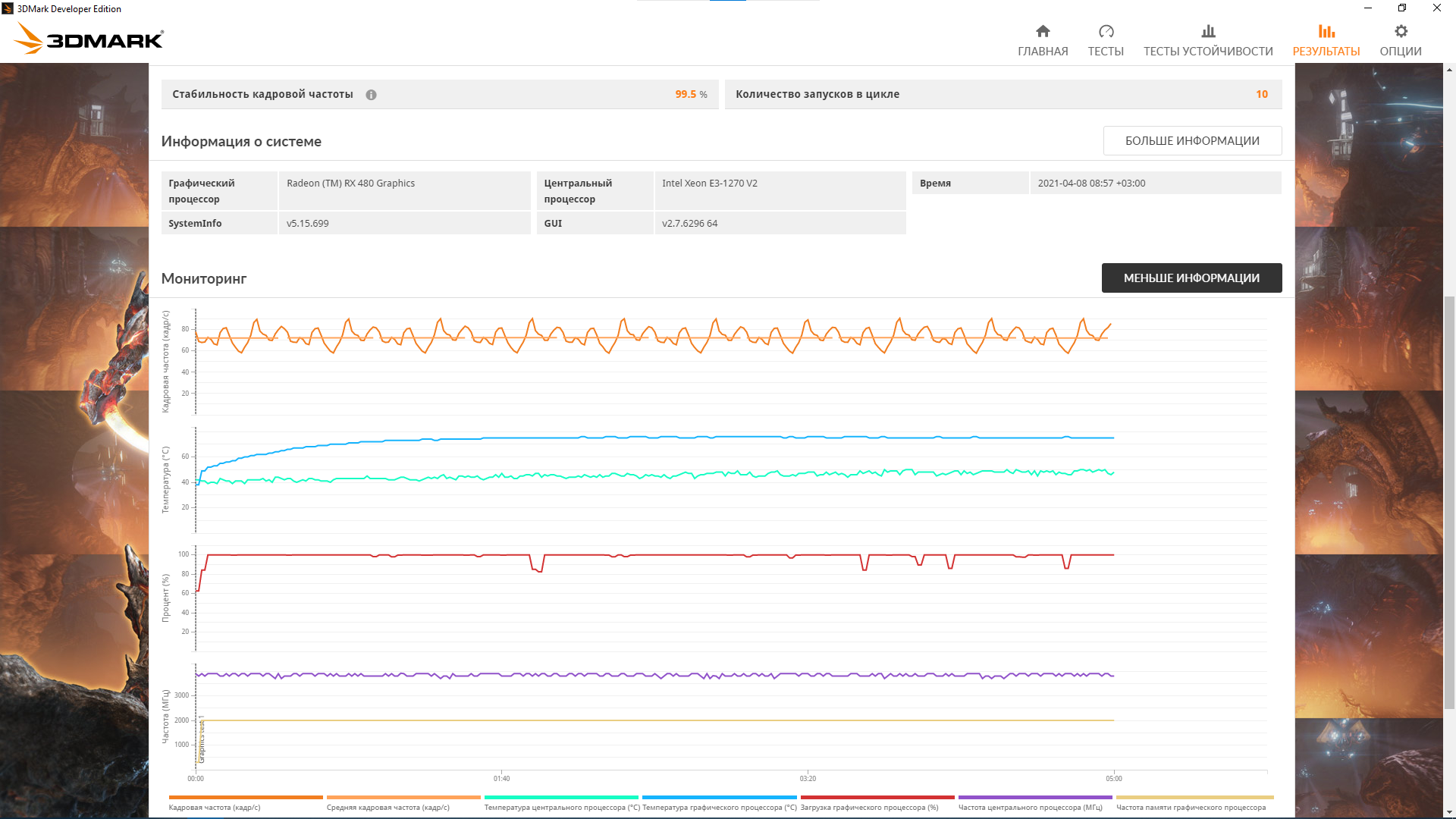

UPD: установил 3dmark поиграться. Сначала запустил Sky Diver, потом спустя минут пять запустил Fire Strike на 10 прогонов. Сидел напротив экрана и пытался поймать артефакты. Ни одного не поймал. Капец он всё-таки есть или нет?
результаты Fire Strike
firestrike.png [ 745.25 КБ | Просмотров: 2705 ]

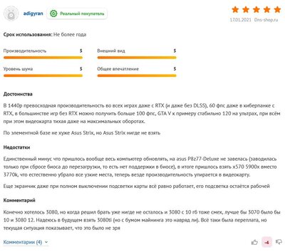

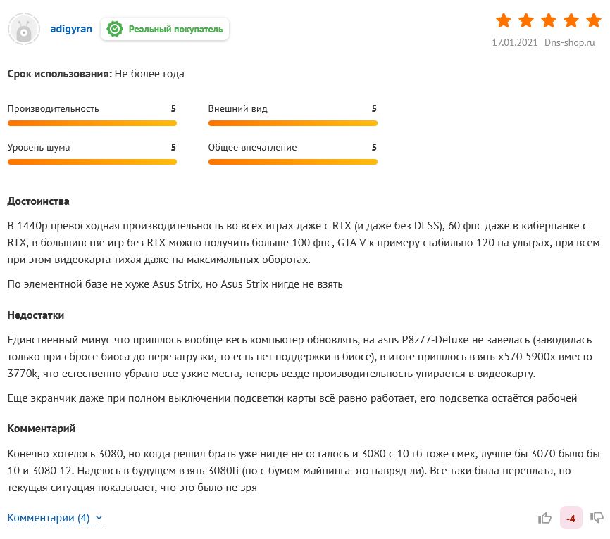

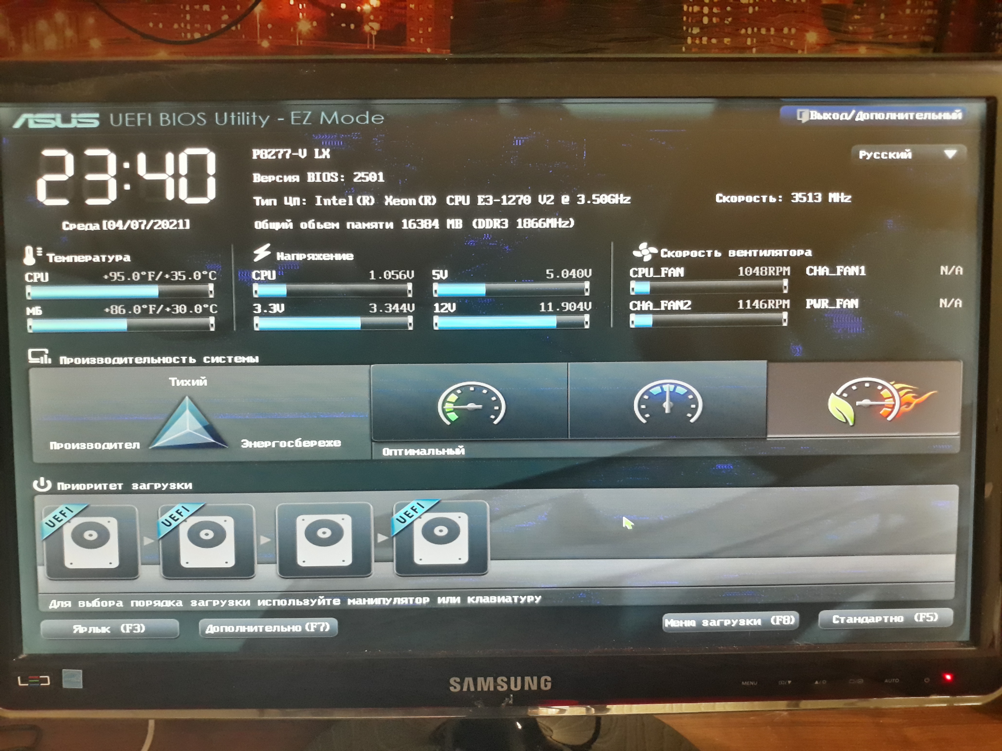

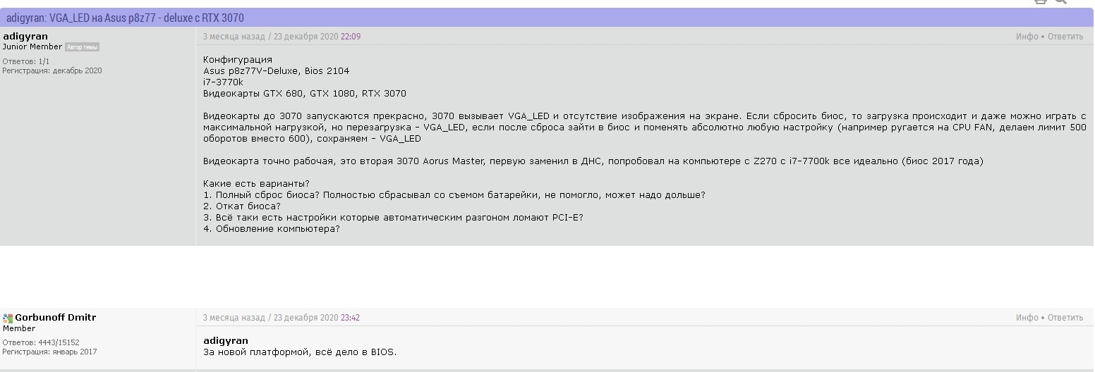

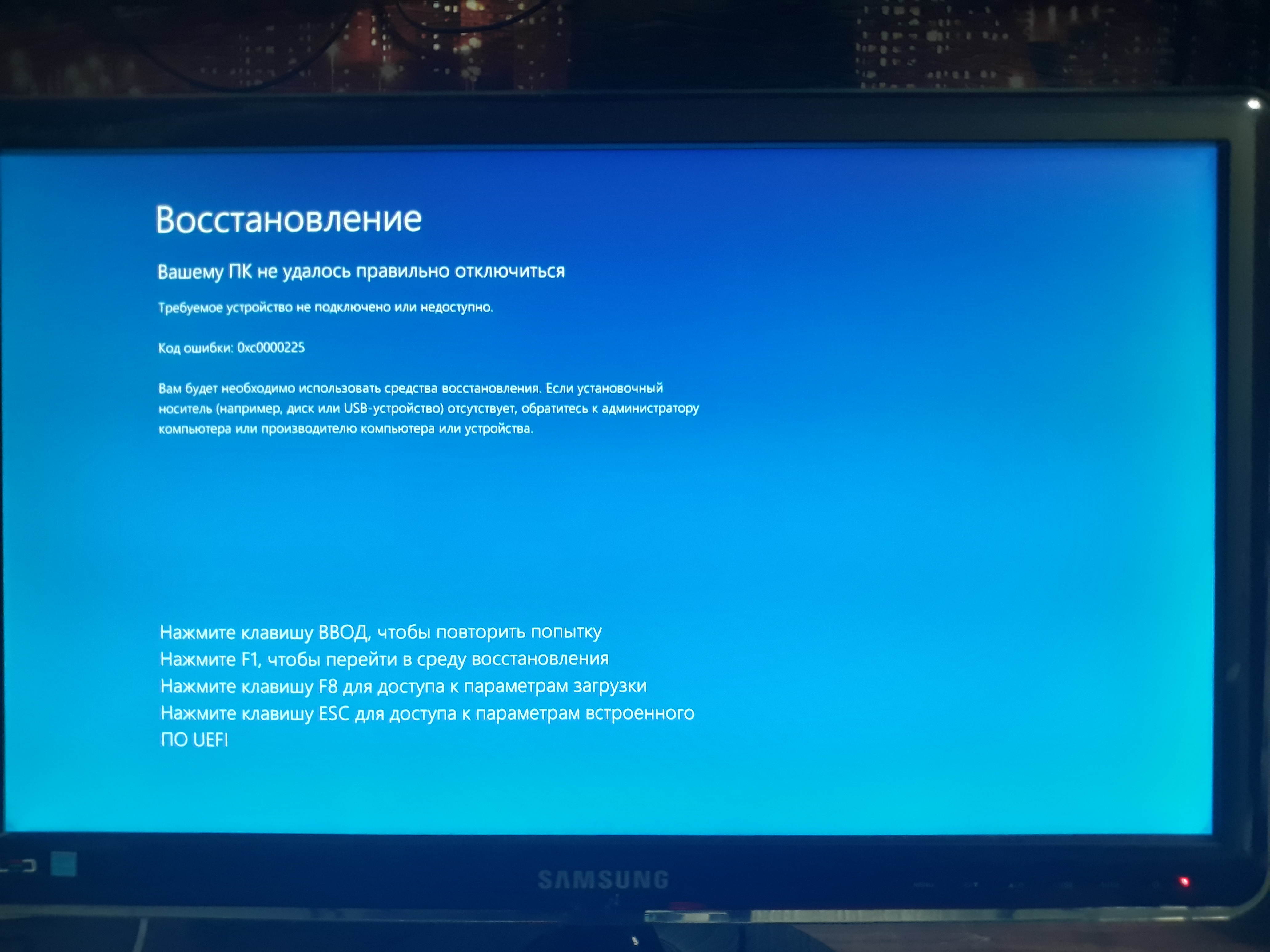

Добрый день.
Система: МП ASUS P8Z77-V (1155, биос последний 2014 года), i5 2500, GTX 950, Монитор с DVI, БП Hiper 800W.
Новая карточка: ASUS Strix 3070.
Проблема: Новая карточка нормально не хочет работать.
Знакомый приобрел себе вместо 950. Поставил - вертушки крутятся, сигнал не идет, светодиод на МП горит красным (проблема инициализации ГПУ).
Сигнала нет как на встройке так и на 3070.
зы - на 3070 нет DVI, используется переходник hdmi-DVI. Переходник рабочий (проверялся как на 950, так и на встройке с МП).
Что пробовали сделать:
1. Стоял биос предпоследний, обновлен на крайний, 2014 года, толку нет.
2. Пробовал сбрасывать биос - сигнал идет успешно на 3070, изображение есть, предлагает зайти в биос и настройки настроить.
Если просто даже нажать F10, сохранить настройки ничего не меняя, и перезагрузиться - то все, опять сигнала нет.
Если не заходить в биос, а кинуть ctrl+alt+del - пойдет перезагрузка, карточка работает, сигнал есть, но не даст загрузить систему, пока в биос не зайдешь.
3. В биос ставил по умолчанию первым PCI-e, в CSP ставил на первое место UEFI, отключал CSP совсем. Толку нет.
Какие варианты сам надумал, или подсказали:
1. Шину PCI-e покрутить, попробовать понизить до 1.0 или 2.0 в биосе.
2. БП возможно не тянет? Но как тогда связан сброс биоса и старт видяхи?
3. Проблема с переходником hdmi-DVI? но опять же, после сброса биоса сигнал проходит.
На другой системе 3070 еще не пробовал, но моя платформа явно не новее этой (2011, Z79 у меня в профиле).
Хотя попробовать можно.
Что это - несовместимость 3000 серии со "старыми МП"?

Регистрация: 27.07.2016
Откуда: Регион 05
z3ph1r, тебе сюда.
Всё об AMD Radeon RX460, RX470, RX480, RX 550, RX560, RX570, RX580, RX590
(и не много повысь напряжение на первые P-State)
т.е. включен режим UEFI и FS диска GPT и всё равно не работает?
1) нет
2) более чем достаточно
3) нет
возможно.

В общем нашел сам ответы - несовместимость 3070 (возможной всей 3000 серии) с МП ASUS P8Z77-V (Deluxe), а возможно и со всеми МП на чипсете Z77 или 1155 сокете вообще.
Как минимум у 2х людей тоже самое:
https://forum.ixbt.com/topic.cgi?id=4:138657
Хобот.jpg [ 170.94 КБ | Просмотров: 2620 ]
И из отзывов на 3070 в ДНС
DNS.JPG [ 97.35 КБ | Просмотров: 2620 ]
