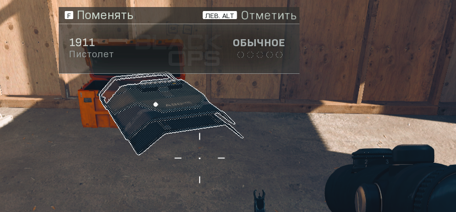

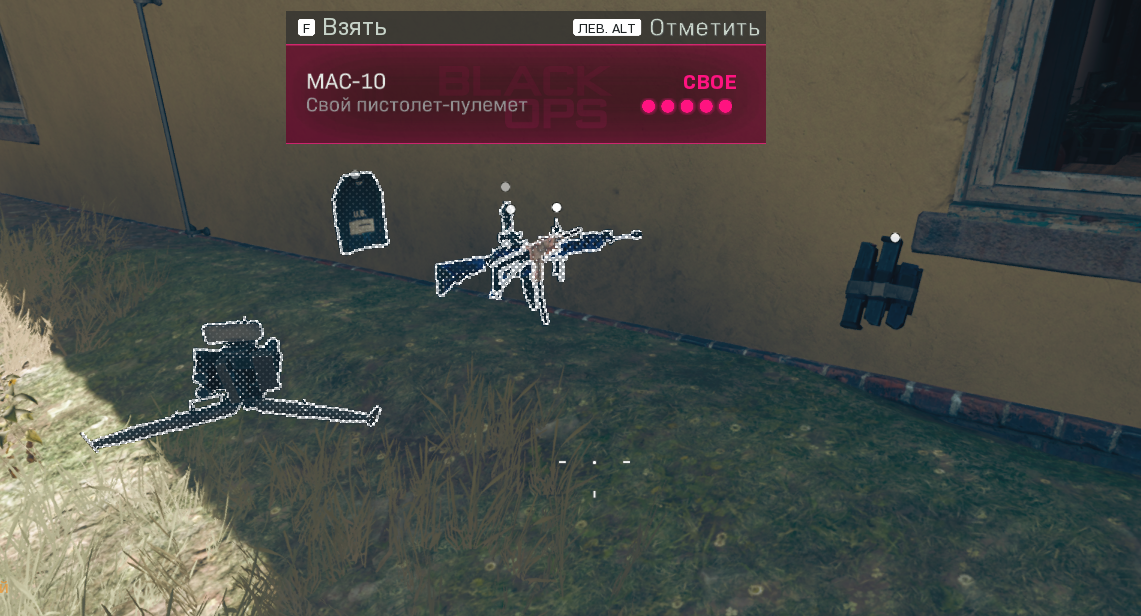

Друзья, доброго времени, такая проблема:
при включенном dlss или повышенной контрастности через панель управления появляется такая вот рябь, блики, мерцания на различных объектах(на скринах конкретно на предметах, чтобы было понятно о чем речь)
И так не только в одной игре, в различных играх встречается такая проблема, что такое может быть? Все стресс тесты карточка проходит, не крашится(кстати, в некоторых тестах тоже встречается такая рябь)
Конфиг: msi gaming rtx 2070, r5 2600, 16 gb
unknown.png [ 1.3 МБ | Просмотров: 6953 ]
1unknown.png [ 727.16 КБ | Просмотров: 6953 ]
