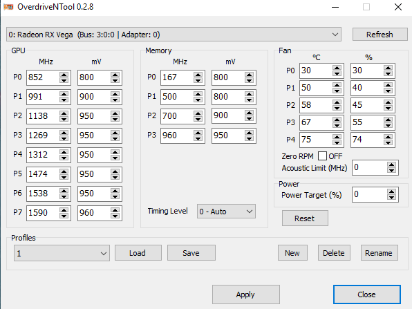

Может кто свой конфиг wattman скинуть на 56 pulse ? На дефолте - баланс 95 хот спот и 84 память, при этом весьма низкие частоты, пробовал играться c настройками бесполезно(
Снимок экрана (3).png [ 28.82 КБ | Просмотров: 1362 ]
