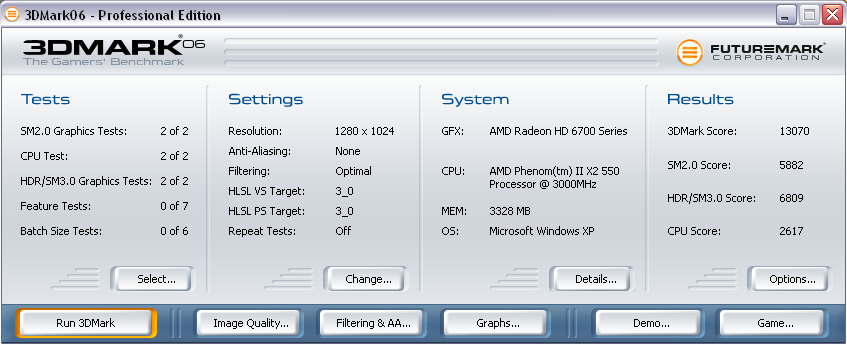

Да у меня проблема просто брату комп подарил с процессором I3 2100 hd6770 и 4 гб ддр3 так вот нфс ран тормозит вернее лагает плавного изображения нет. У меня сомого есть феном 2 x2550 разлоченый в 3 ядра и 5770 у меня ни чего не лагает в фул хд на телеке, а у него в 1600-900 проблемы???? Вот и думаем что имено не работает то ли каталист, то ли проц слабый!!!!!!!

В том то и дело что во всех обзорах i3 2100 мощный , а на самом деле хуже трех ядерника от AMD получается, у меня брат сам удивился что так и убедился в этом. I3 только не для многопоточки где требует два ядра он равен AMD 3 core . а где прога использует все ядра он сливает пример Heaven DX11 Benchmark 2.5( разница ощутимая в 10 фпс 120 по очкам на равных настройках) он меньше моего набирает кстати конфиги у меня в профиле. Тем самым в НФС РАН лаги что и требовалось доказать

R_u_l_l_e_r тебе проца таки не хватает :)
HD6770 (775x4800) 3DMark06 4 ядра
HD6770 (775x4800) 3DMark06 2 ядра
профильное железо, за исключением частоты проца (250x12)
11.9 каталист
