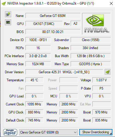

Не знаю надо тебе или нет, но вот гайд как разгонять карту батником на win 10 и с последними дровами, 425.31 (это последние дрова которые показываются на сайте нвидии при выборе 650м)
Сейчас будут танцы с бубном
Короче нужно просто 2 папки нвидии инспектора одна находится в корневом разделе системного диска (там где винда) эта версия у меня 1.9.7.2, и вторая папка у меня на рабочем столе версия 1.9.8.1 Советую сделать точно так же чтобы получилось.
Батник в обеих версиях одинаковый
Код:
nvidiaInspector.exe -setGpuClock:0,0,405 -setMemoryClock:0,0,405 -setBaseClockOffset:0,0,135 -setMemoryClockOffset:0,0,800 -setVoltageOffset:0,0,0 -setPowerTarget:0,0 -setGpuClock:0,1,1095 -setMemoryClock:0,1,2800 -forcepstate:0,5
Не забудь только поставить свои значения частоты и постепенно их поднимать, начать можно с -setGpuClock:0,1,1000 и -setMemoryClock:0,1,2000
Собственно зачем 2 версии? Потому что по каким-то непонятным причинам если юзать только одну версию, то частота памяти гонится нормально, а вот ядро на те самые 135 мГц. Поэтому как я делаю:
Юзаю батник из папки нвидиа инспектор, которая на рабочем столе
Захожу в прогу и вижу что память погналась, а ядро на +135мГц.
После этого юзаю батник из папки нвидиа инспектор, которая находится на диске С.
Собственно и все, непонятно почему так работает, но 2 версии программы в разных местах дополняют друг друга и разгон становится возможным.
Ну и пруфы разгона на скрине
Снимок.PNG [ 37.45 КБ | Просмотров: 14253 ]

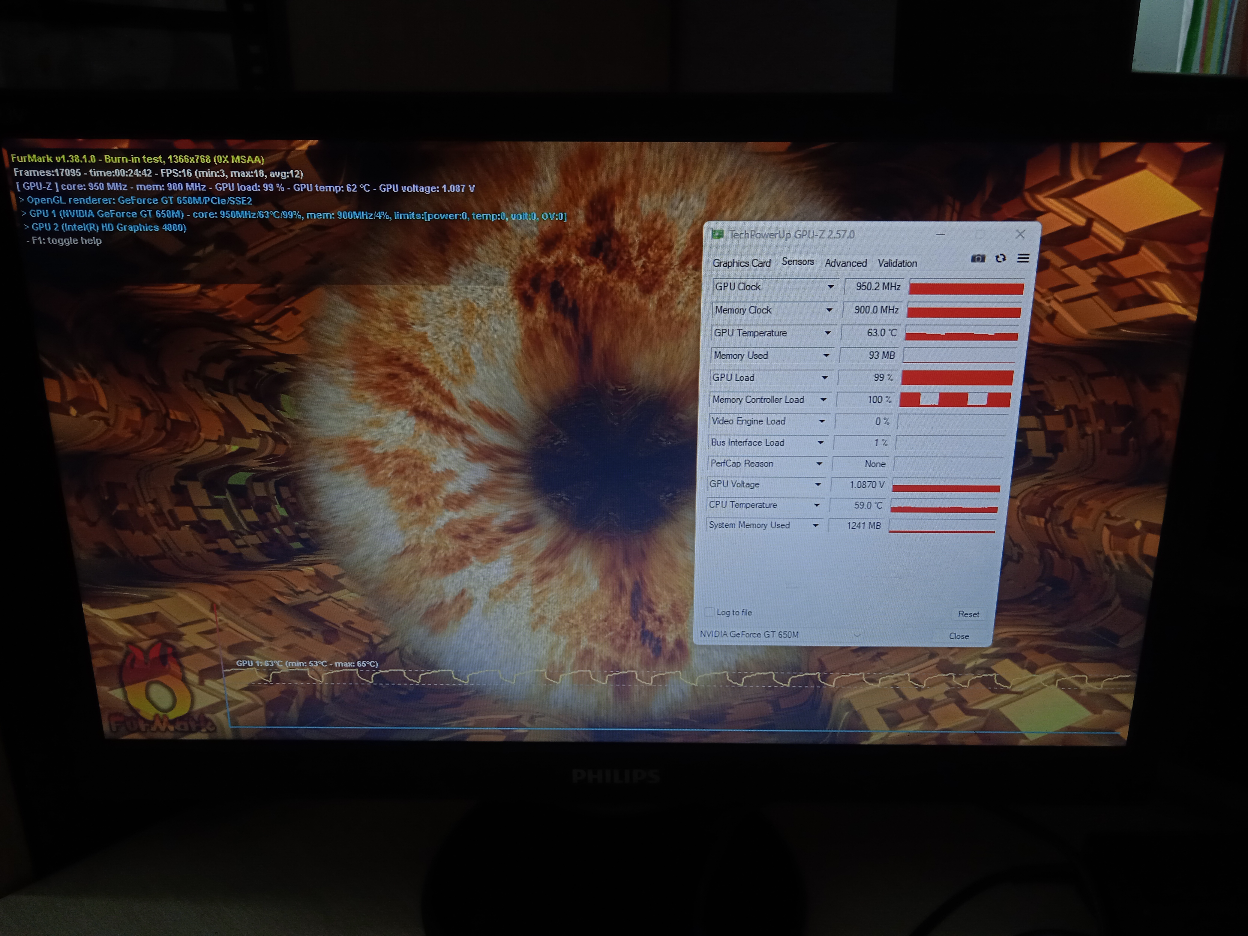

Samsung np550p5c с GT 650M и i5-3380m. У меня перегрев и троллинг видеокарты. Модель ноутбука с неудачным охлаждением. В Furmark грееться до 93 и сбрасывает частоту. . Как лучше поступить - понизить частоту или вольтаж?
Регистрация: 26.09.2013
Надо смотреть что с охладом. Не должно быть так на дефолтных установках. Термоинтерфейс высох\выдавился, вентилятор сдох, радиатор засорился, нет нормального контакта пятки радиатора (перекос\ослабли винты, и т. п.) с кристаллом гпу. Теплотрубка могла прохудиться, теплоноситель вытек, и т. д. Все детально проверять.
Ничто не вечно под луной? Да. Кроме человеческой глупости, жадности, и свинства.
Регистрация: 01.11.2018
Vergo это болезнь Самсунга. естественно все физические манипуляции проделаны. Кулер не родной но рабчий, также обрезан жёлтый провод - теперь молотит на 100 % оборотов (по советам из сети). Паста меняна 3 раза , разная, пятно контакта хорошее. Радиатор вычищен. Проц под нагрузкой не более 65 градусов. Прошу совета по снижению троллинга и перегрева видео путём танцев с частотой и напряжением
AFTERBURNER в помощь.

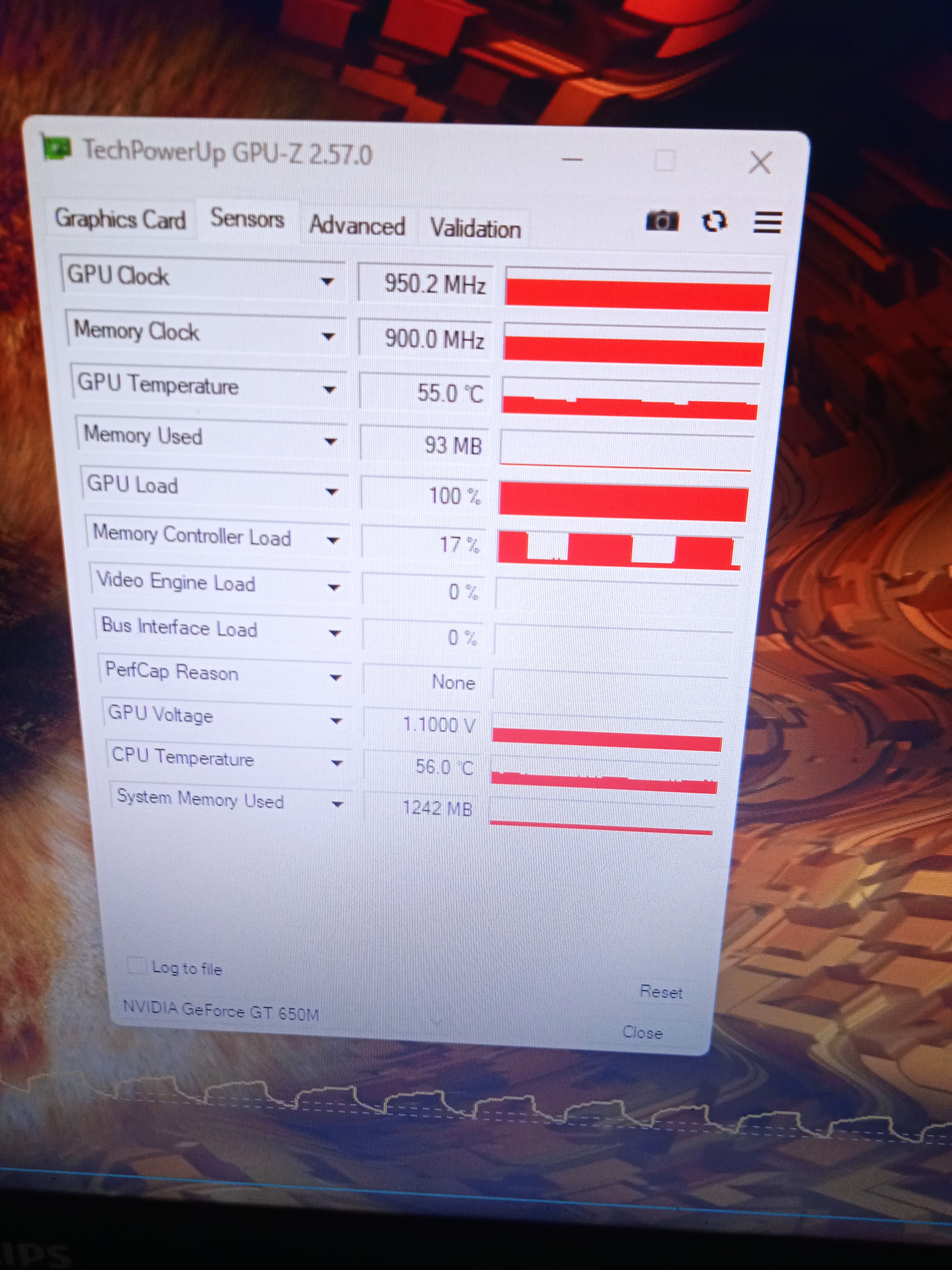

Комментарий к файлу: Температура в норме, но ФПС падает с периодичностью. Что это?
IMG_20241116_114413.jpg [ 4.14 МБ | Просмотров: 12009 ]
IMG_20241116_114405.jpg [ 2.85 МБ | Просмотров: 12009 ]
Есть предположение, что это так настроены профили энергосбережения.
Это они так энергию экономят, типа аккумуляторный заряд пытаются продлить.
Дичь, конечно, но так бывает, если не доглядишь за настройками.
