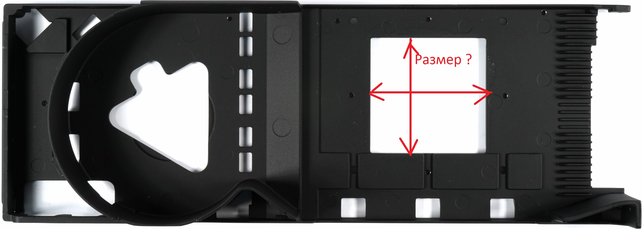

Обзор и тестирование видеокарты AMD Radeon RX Vega 56
В реф. варианте есть возможность установить универсальный водоблок, предварительно изъяв испарительную камеру и оставив площадку-основание для охлаждения питания? Не будут мешать профильные отливки под vrm?
Vega.jpg [ 304.15 КБ | Просмотров: 1860 ]
Регистрация: 08.05.2015
Фото: 6
nag77, меня этот вопрос тоже мучает) в любом случае, водоблок можно сточить. Но у меня оба никелированные, жалко :(
Регистрация: 19.03.2008
Откуда: Беларусь
Карта еще не разбиралась? Если будет разбор, не забудьте мою просьбу. От EK универсальник лежит, если подойдет, побалуюсь вегой). Надежда установить без допила, судя по чертежу, есть.
Надо у Gorod спросить, у него уже все разобрано до нас).

nag77 Примерил на глаз универсальник EK Supremacy , на тушке системы охлаждения снятой (без самой видеокарты) , не влезает немного :-( Надо стачивать или сам водоблок или "дырку" в укрепляющей пластине , на пару миллиметров . Укрепляющая монолитная пластина хоть и очень толстая но вроде из алюминия , поскреб отверткой и мягкая с характерным алюминиевым цветом царапина осталась , так что по идее должна пилиться напильником легко :-) , уж тем более дремелем . Но там еще другая загвоздка - ушки для креплений у EK Supremacy короткие очень (69.2 мм на диаграмме это вся железка а не расстояние между именно отверстиями ) а растояние крепежных отверстий на Vega шире (64 мм) , придется и там прикручивать удлинители-накладки что бы к самой карте прикрутить . Так что снимать пару миллиметров на водоблоке или укрепляющей пластине + удлинять каким то образом ушки креплений самого EK Supremacy , работы есть короче говоря и гемороя многовато :fingal:
Вот пожалуйста на фото , хоть и не очень получилось но всяко более понятно о чем речь
По верхней части видно что прийдется сверлить-вырезать под винты , потом шайбами сверху прижимать
Нативный Индеец
Откуда: Беларусь
Gorod
Большое спасибо за ответ и наглядные фото.
Реально, многовато работы. Если с "ушами" крепежа универсальника можно решить вопрос, то родную пластину карты трогать не хотелось бы.
Эх, а так хотелось, что бы все встало легко и просто).
Еще раз благодарю!
Регистрация: 10.07.2004
Фото: 14
nag77 :-( еще вспомнил , примерял универсальник когда фуллкавер ставил , там еще какие то элементы на PCB упирались то ли в ушки то ли в края водоблока с одной стороны , так что вообще глухо с EK Supremacy по крайней мере :fingal:
Нативный Индеец
Откуда: Беларусь
Еще нерефы впереди, а вдруг)
