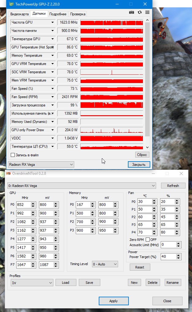

deniAce можете попробовать профиль, как у меня, если память самсунг. Биос родной. Стабильно работает, правда под водой. У Вас температуры будут побольше....
Все зависит от качества чипа, охлаждения, питания и тд.

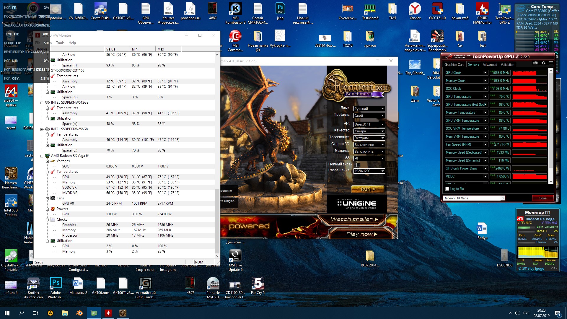

работал хейвен минут 5, карта - пульс
частоту памяти не сменил, но напряжение тоже 950

Strix64 10 минут теста.
Strix64test.jpg [ 632.01 КБ | Просмотров: 1204 ]
